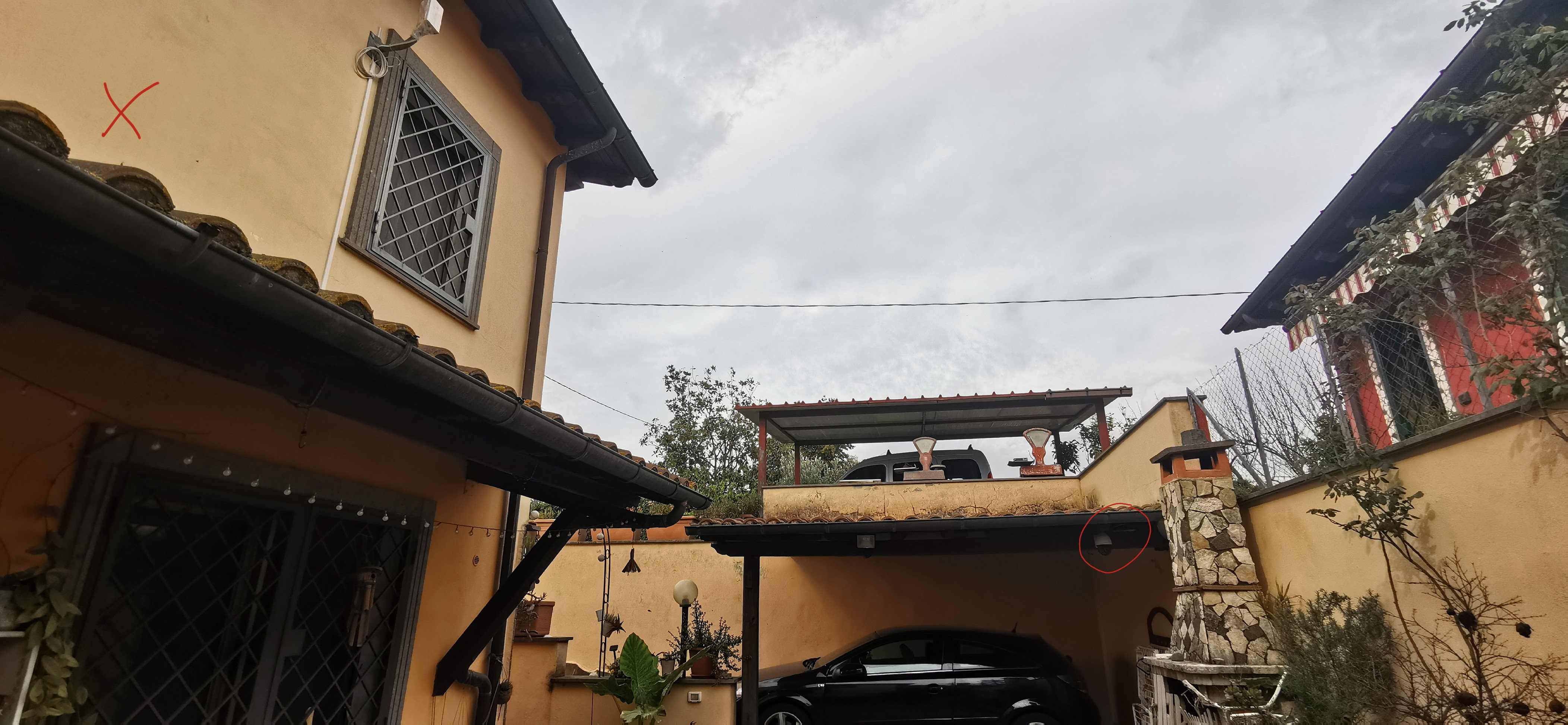

            Attualmente il mio tenda ac19, impostato come client AP per utilizzare una ip CAM poe, è connesso alla rete WiFi a 2,4ghz del mio router principale. In automatico la scelta del Tenda ricade sulla frequenza 2,4ghz perché il segnale è logicamente più potente rispetto a quello a 5ghz. Se volessi separare le 2 frequenze non avrebbe comunque problemi a connettersi a 5ghz, ma la IpCam non necessita di molta banda.
            Ti posto una foto per farti un'idea della distanza 👇🏼
            Il router si trova dove ho disegnato una X rossa (è piccola ma si vede) e il Tenda ac19 dove ho disegnato il cerchietto rosso, appena sotto il tetto del capanno accanto alla IP cam, saranno una decina di metri.

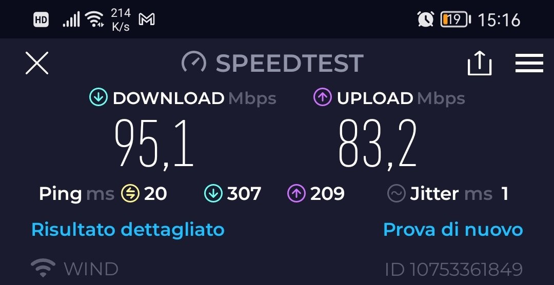

            E poi uno speedtest connesso alla rete dell'ac19 👇🏼
            Se il Tenda fosse connesso alla frequenza 5ghz del router principale lo speedtest darebbe anche risultati migliori, ma non mi interessa in quella posizione avere prestazioni.

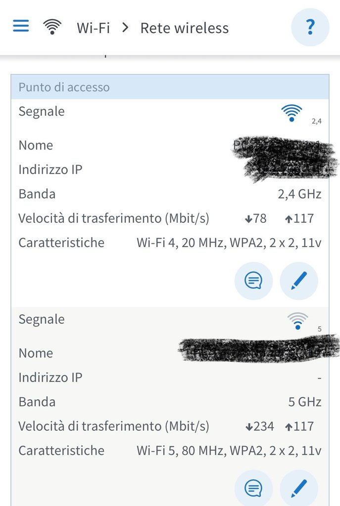

              Stefan1578 guarda ora ho controllato nelle impostazioni del fritz e mi da come punto d’accesso entrambi possibile
              Stefan1578 possibile che il fritz estenda ed riceve il segnale su frequenze separate simultaneamente?
                mave32 se sia possibile ricevere, ad esempio, a 5ghz e trasmettere a 2,4ghz o viceversa? Certo, in automatico lui sceglie il segnale più potente. Se invece forzi delle frequenze si comporta come vuoi tu.
                • mave32 ha risposto a questo messaggio
                  Stefan1578 ricevere entrambi contemporaneamente e trasmettere unificati ?
                    mave32 se tuo cognato utilizza 2 reti ne devi scegliere una, fai le prove. Se il segnale a 5ghz arriva bene e stiamo parlando di una fibra ottica preferiscilo, altrimenti quello a 2,4ghz ti strozza la velocità. Con una VDSL va bene pure la frequenza a 2,4ghz.

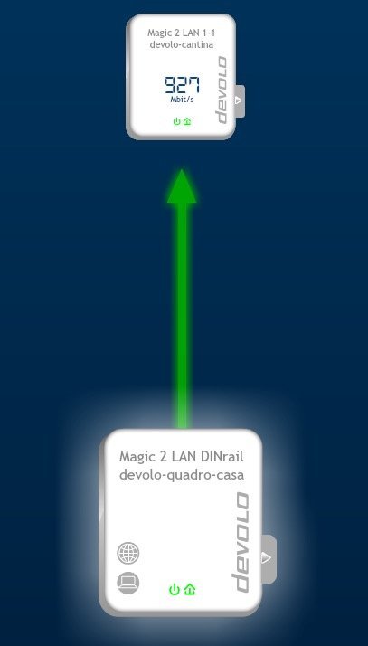

                    Da anni porto internet in garage tramite una powerline. Ho provato differenti marche, fritz, tp link.., ma la migliore è per me la Devolo magic LAN. Si installa direttamente nel quadro elettrico di casa e in garage in una scatoletta din.
                    A 5 piani di distanza con il devolo via cavo raggiungo circa 600Mbps in down e up, mentre con gli altri non superavo i 150Mbps.

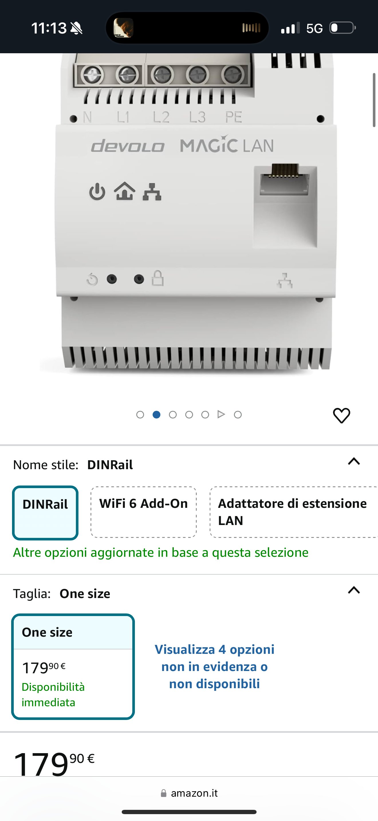

                      bittoliquido Per capire compri entrambi questi oggetti che ho messo in allegato in immagine? Ma a quanto costano ha senso? Voglio dire per una telecamera non servono mica 600 Mbps.
                      ciao, concordo con te che per una telecamera il costo potrebbe essere eccessivo. Cambia invece la prospettiva se alla ethernet del ricevitore si mette uno switch per telecamera poe, access point e qualche sensore iot.
                      Il ricevitore è quello a din, non da presa.
                      Io avevo acquistato trasmettitore e ricevitore a circa 150€, qualche anno fa durante una super offerta.
                      Ottima anche l'applicazione per settare trasmettitore e ricevitore.
                      Devo installare una semplicissima videocamera nulla più penso non abbia senso spendere quelle cifre per qui dispositivi powerline , possono penso bastare una via di mezzo
