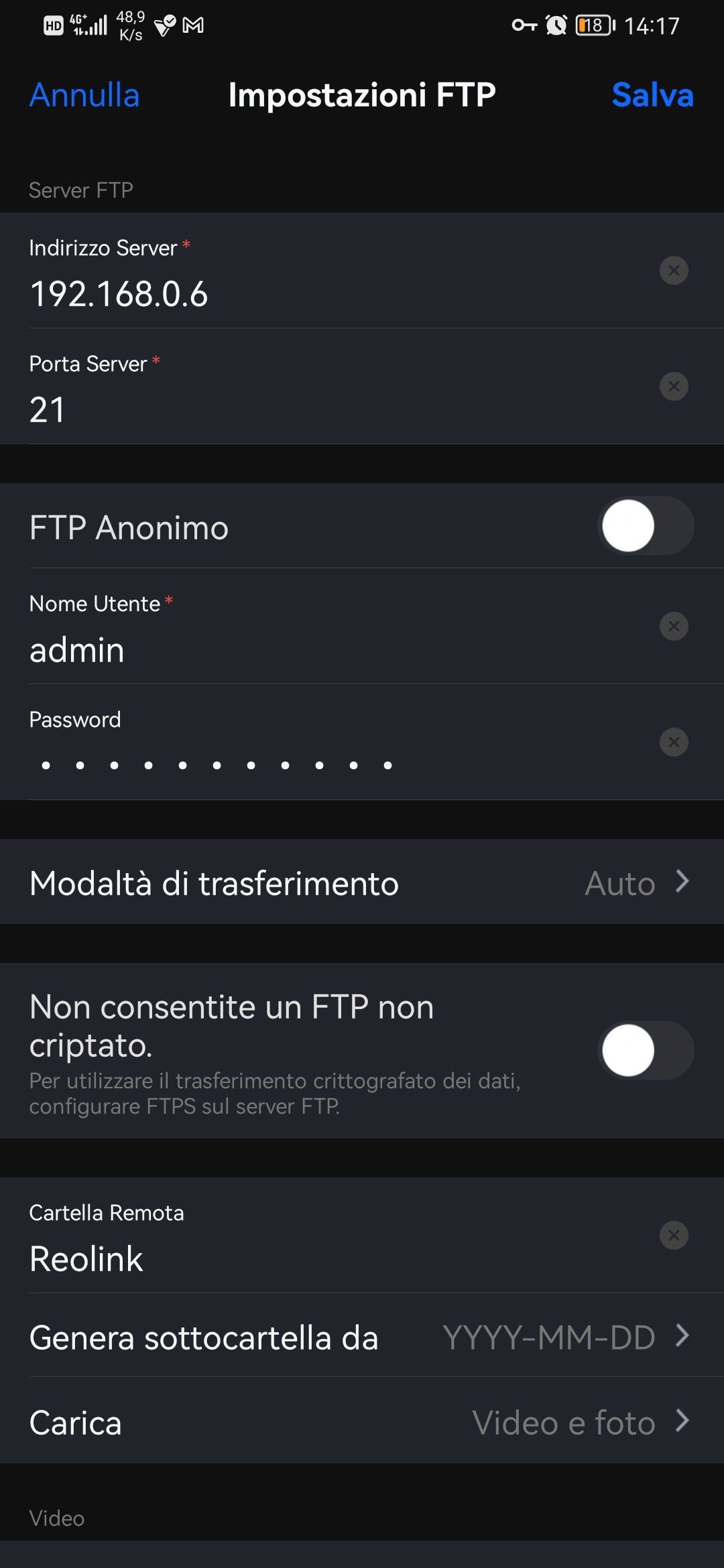

              Registro dalle mie telecamere Reolink su Nas qnap, senza alcun software particolare sul Nas, ma tramite ftp. Il settaggio è semplicissimo, basta creare una cartella nel Nas e dare, dall'applicazione Reolink, il percorso 👇🏼

                Stefan1578 Lo faccio regolarmente su TS251B e cam Reolink PTZ con alimentatore, non sono riuscito con i mod a batteria e pannello solare. Tu utilizzi questi ultimi?

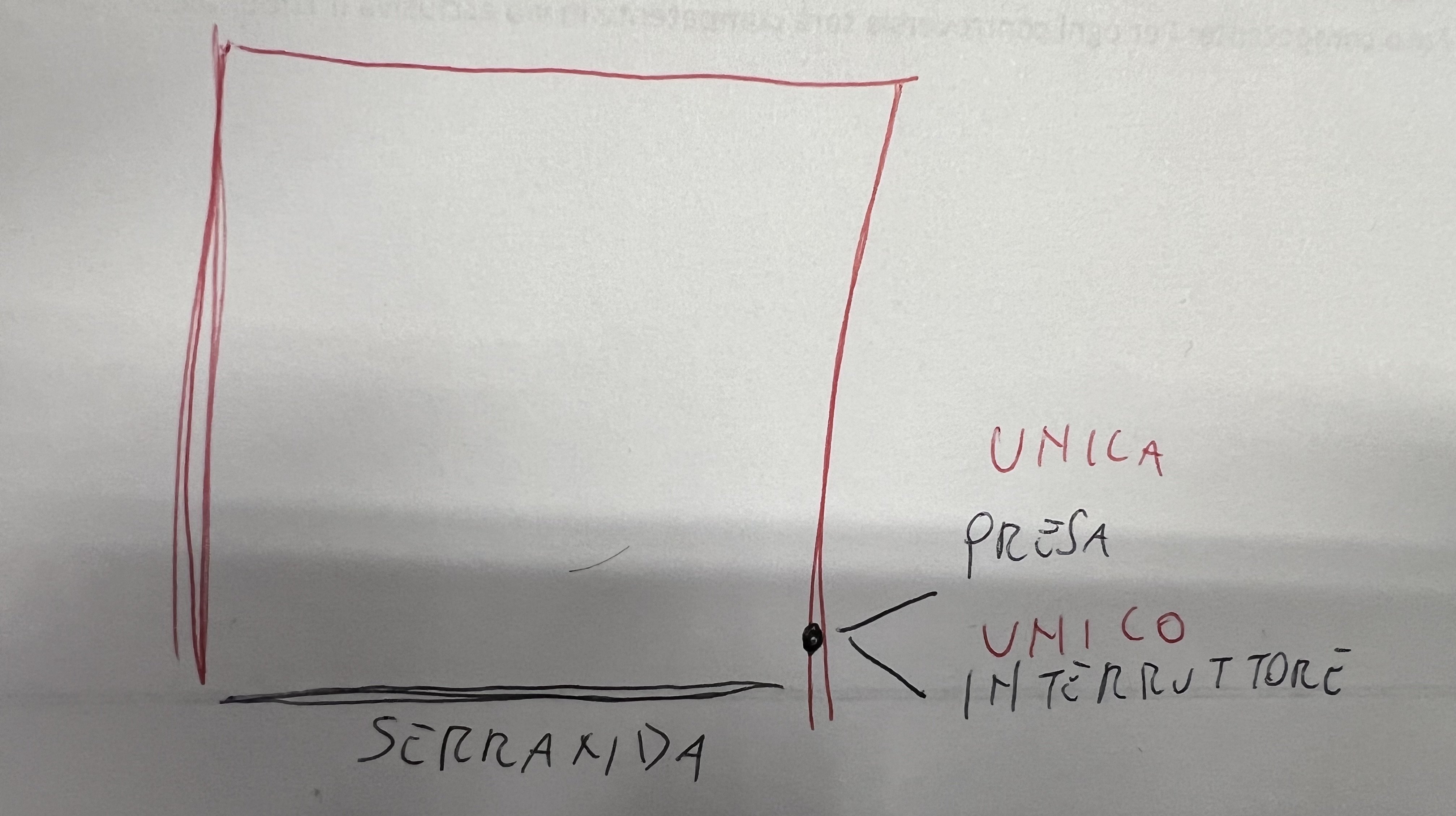

                  Stefan1578 ora ti allego uno schizzo del mio garage, tu che soluzione mi consigli ? Ti ricordo che all’unica presa collego il powerline

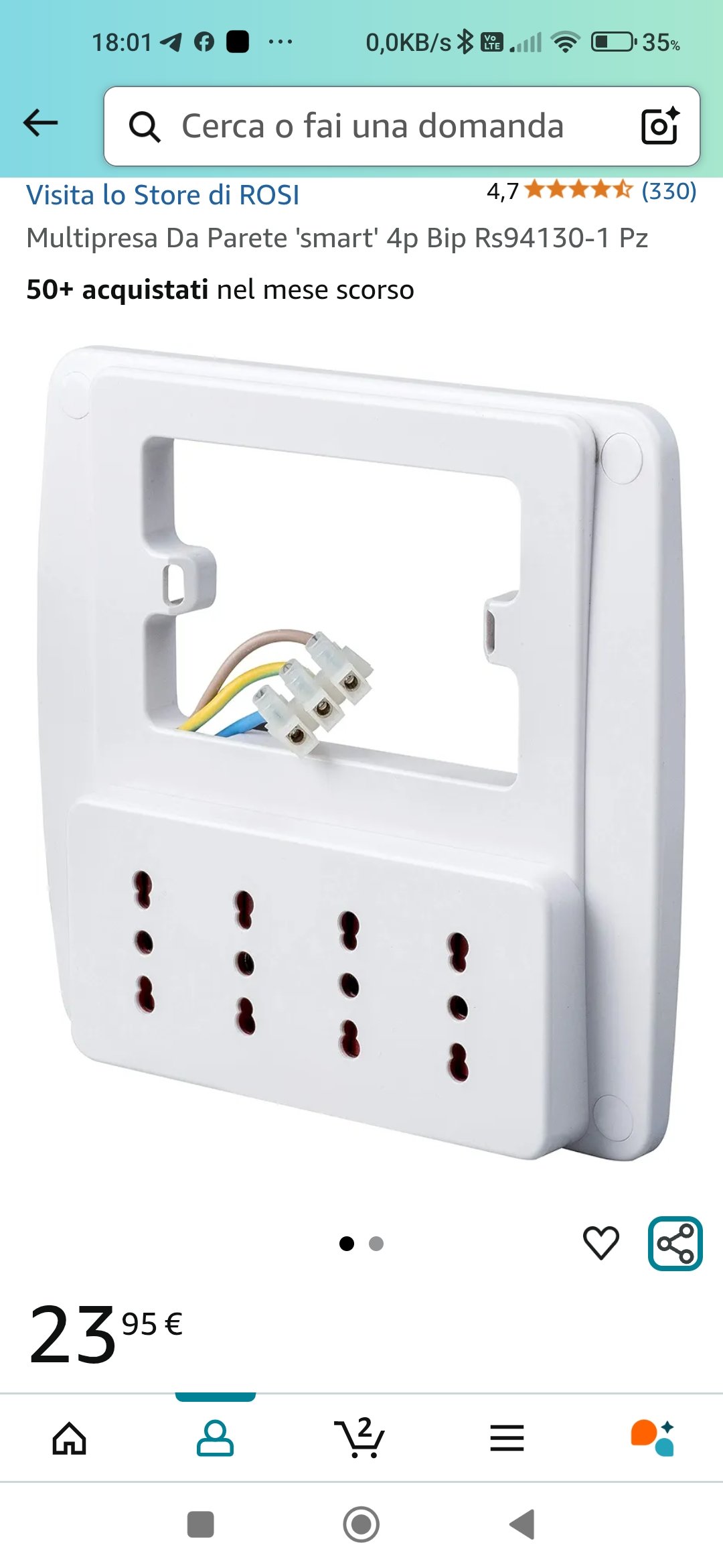

                    Per l'alimentazione ti sconsiglio l'utilizzo di triple et similia... Avevo necessità di più prese in soggiorno per alimentare diversi dispositivi e la presa disponibile era una sola, ho risolto con questa e non necessita di fare buchi nel muro per installarla e recuperi pure la presa originale.
                    https://amzn.eu/d/97ftLw8
                    mave32 io ti sconsiglio qualsiasi soluzione a batteria quindi, se il Powerline che hai preso funziona pure attaccato ad una doppia spina, prenderei (se non ti piace una soluzione cablata) una telecamera wifi da piazzare sulla parete di fronte alla serranda, in una posizione scomoda per un eventuale malintenzionato, avendo premura pure di nascondere il più possibile la presa e il cavo, altrimenti è tutto un cavolo, nel senso che quello entra e stacca tutto direttamente dall'interruttore.
                    Le telecamere Reolink che ti abbiamo consigliato hanno delle features interessanti, tipo l'accensione del faro o di una sirena al rilevamento del movimento. Certo è che se un malintenzionato ti vuole fottere la macchina o qualsiasi cosa all'interno del garage non sarà una telecamera a fermarlo, diciamo che sono un optional per la casa in più, un dissuasore.
                    Se trovi scomodo arrivare con la telecamera dall'altro lato, se la telecamera ha una vista molto ampia potresti optare per installarla lì vicino alla presa.
                    Insomma il più, che era portare la connessione giù, è fatto. Ora devi solo fare le prove di visione.
