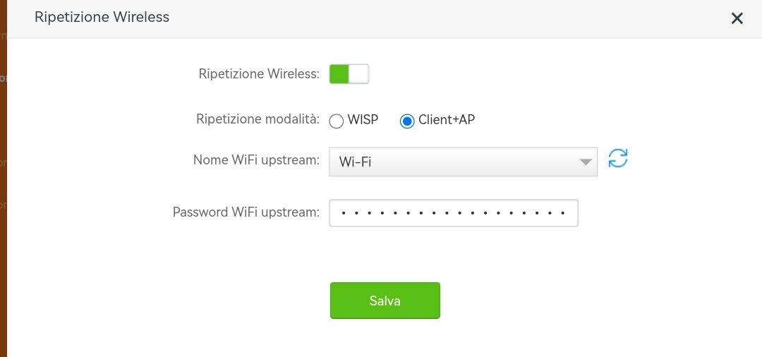

mave32 credo anche altri router abbiano questa impostazione, ti ho indicato quel preciso modello perché ne ho la certezza 👇🏼
L'opzione che dovrai selezionare tu è WISP (Wireless ISP), la rete alla quale vorrai connetterti (quella del tuo vicino) la trovi, dopo una scansione premendo la rotellina a destra, dove sta scritto "Nome wifi upstream". Poi ci connetti quello che vuoi, in LAN o in WiFi, come fosse un normalissimo router.
Nel mio caso lo utilizzo semplicemente come access point connesso al wifi della mia rete e ci ho connesso una ipcam poe alla quale non potevo arrivare col cavo dal mio router principale. Invece di acquistare un repeater ho preso questo Tenda perché ha una ricezione buonissima e permette anche altri utilizzi rispetto al semplice extender/repeater, ad un prezzo non troppo elevato. Oltrettutto sta incellophanato fuori nel sottotetto di un box all'aperto da più di qualche anno e mai un problema, quindi anche molto affidabile.

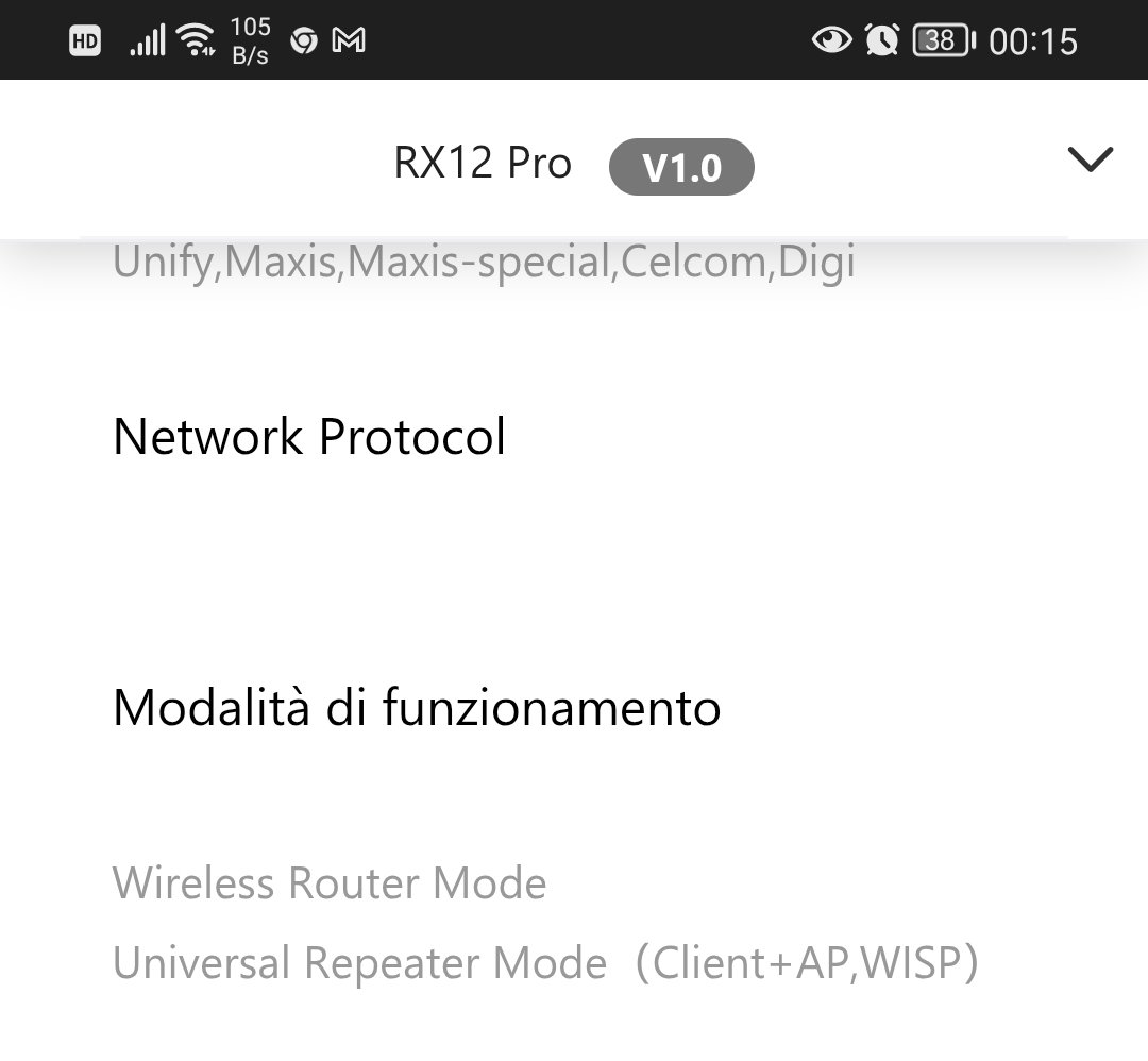

          Vado a dare una letta alle caratteristiche e vedo di capire se ha o no la funzione che serve a te... si, ce l'ha 👇🏼
          È il migliore tra i 3 che hai menzionato e costa pure meno. Ho visto che c'è anche una versione verticale (L).
          Vedi che ci sono 2 versioni (sto sul sito Tenda), v1 e v2. La v2 leggendo alcune specifiche ha hardware leggermente migliore.
          La versione verticale cambia la scocca (appunto) ed ha l'hardware della versione 2 (v2) del fratello orizzontale e costa addirittura meno (47e90€).
          Ho dato un'occhiata volante sul sito e la modalità che serve a te (WISP) ce l'hanno praticamente tutti i router Tenda, devi solo sceglierne uno.
