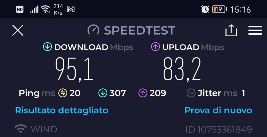

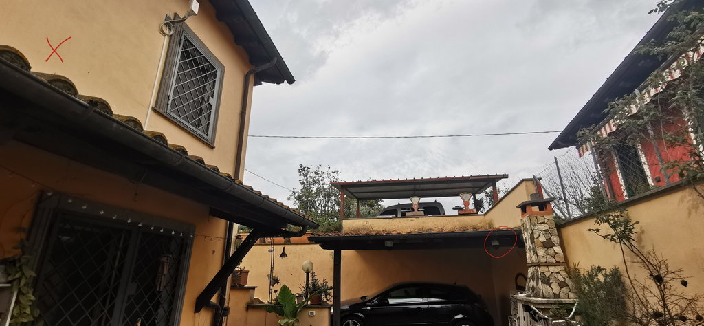

                                Attualmente il mio tenda ac19, impostato come client AP per utilizzare una ip CAM poe, è connesso alla rete WiFi a 2,4ghz del mio router principale. In automatico la scelta del Tenda ricade sulla frequenza 2,4ghz perché il segnale è logicamente più potente rispetto a quello a 5ghz. Se volessi separare le 2 frequenze non avrebbe comunque problemi a connettersi a 5ghz, ma la IpCam non necessita di molta banda.
                                Ti posto una foto per farti un'idea della distanza 👇🏼
                                Il router si trova dove ho disegnato una X rossa (è piccola ma si vede) e il Tenda ac19 dove ho disegnato il cerchietto rosso, appena sotto il tetto del capanno accanto alla IP cam, saranno una decina di metri.
                                E poi uno speedtest connesso alla rete dell'ac19 👇🏼
                                Se il Tenda fosse connesso alla frequenza 5ghz del router principale lo speedtest darebbe anche risultati migliori, ma non mi interessa in quella posizione avere prestazioni.
