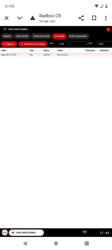

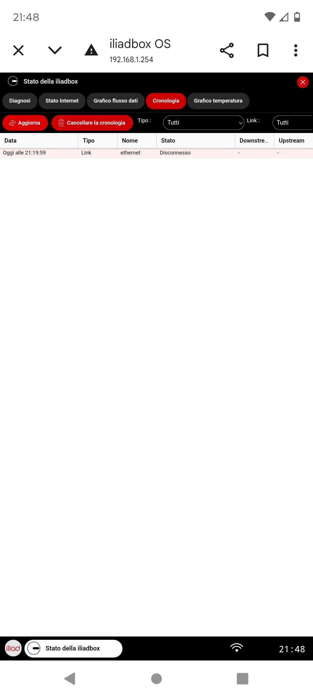

Salvoarcifa TheMarsican TheMarsican TheMarsican Salvoarcifa guarda la seconda foto, la prima e quella di ieri, comunque appena ho acceso la console mi e apparso sta disconnessione
TheMarsican Salvoarcifa comunque appena ho acceso la console mi e apparso sta disconnessione Ci può stare, magari durante l'avvio si riavvia anche l'interfaccia di rete. Utilizza la connessione normalmente per una giornata o due giornate e poi vai a vedere il log. Segnati l'orario in cui accendi e spegni la console, così sappiamo cosa escludere dal log.
TheMarsican Salvoarcifa Analizza la cosa nei prossimi giorni, deve esserci un po' di lasso temporale.

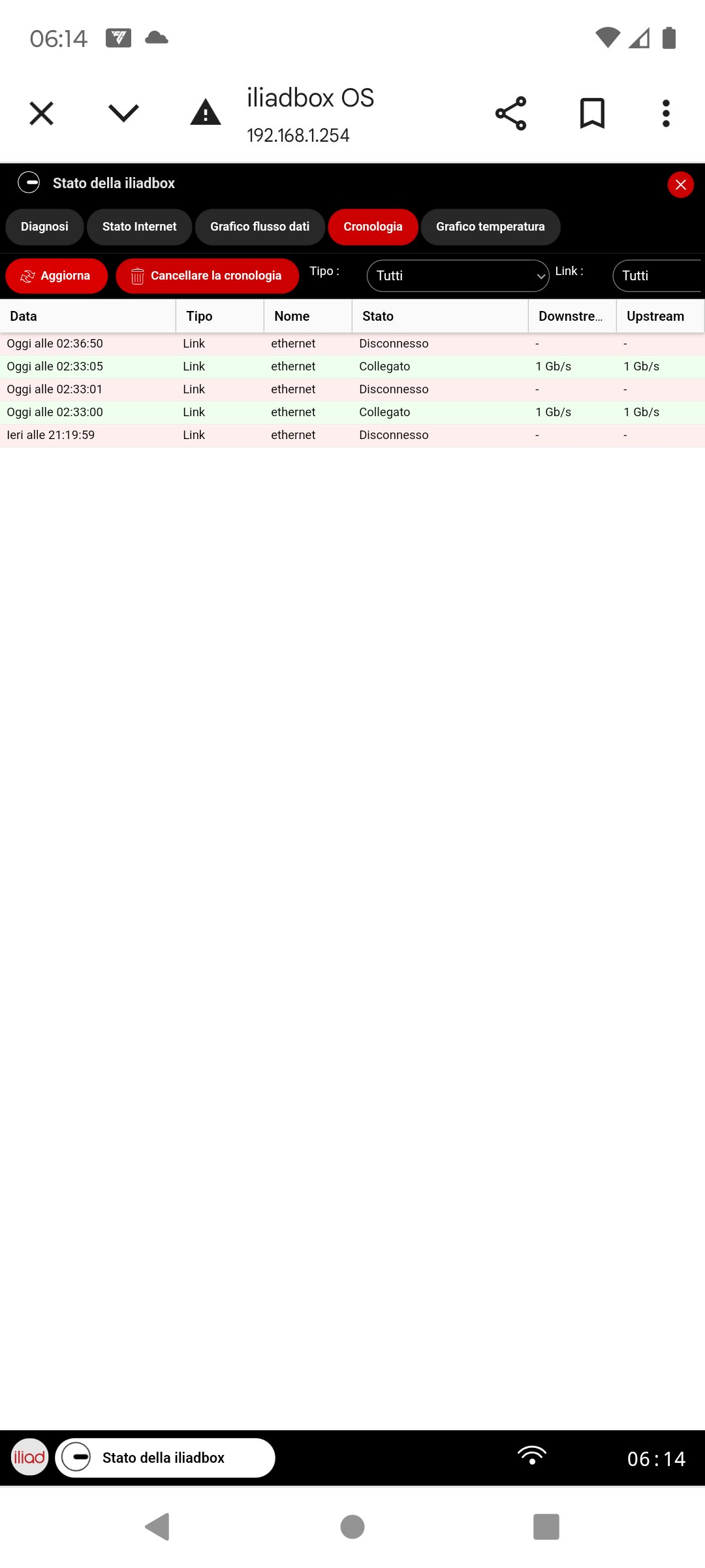

Salvoarcifa TheMarsican Questa e la cronologia di stanotte, io stavo dormendo perciò avevo tutto spento tranne internet ovviamente
