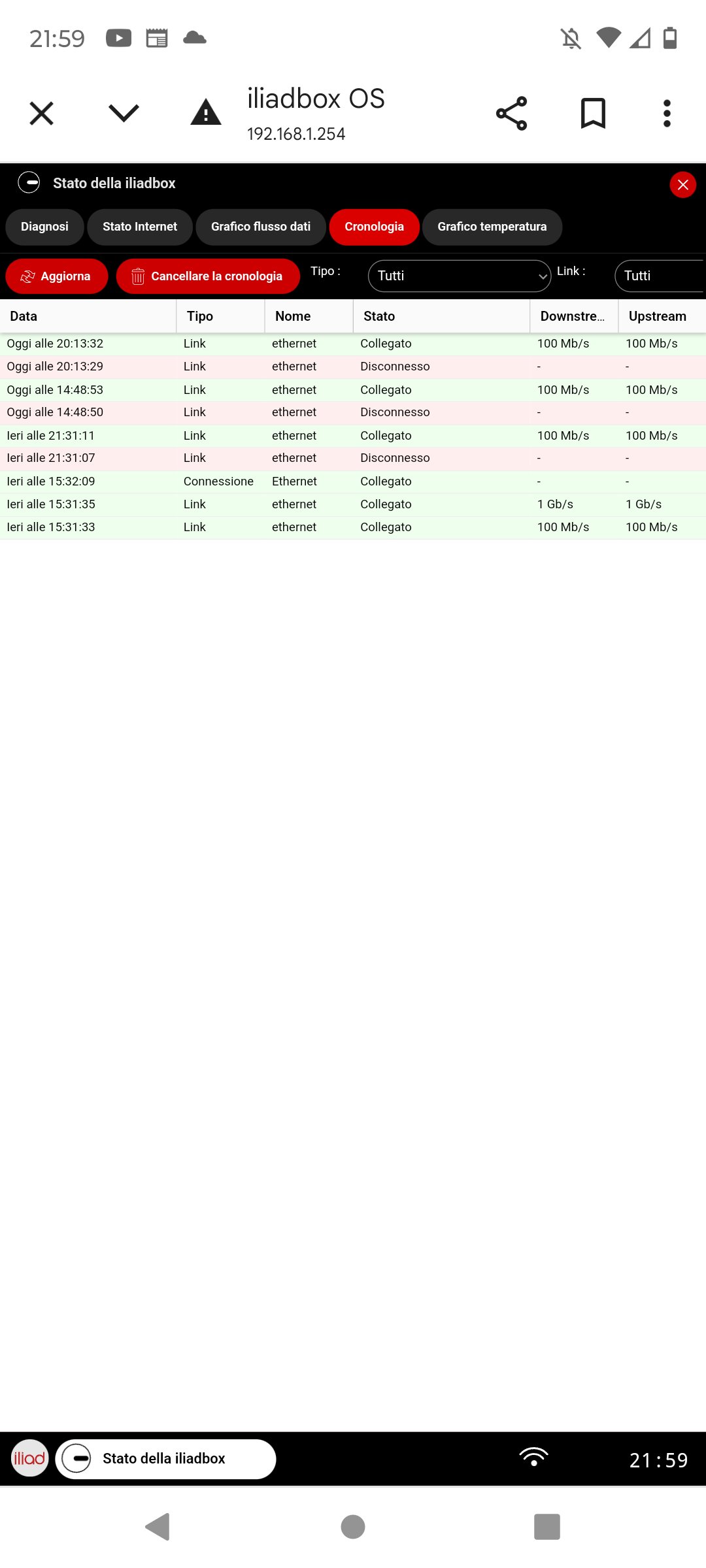

TheMarsican Salvoarcifa Io però ti ho chiesto quale è il collegamento ethernet che salta. Se fra ONT OF e IliadBox oppure se fra IliadBox e dispositivo (PC/Console).
Salvoarcifa TheMarsican c'è scritto solo ethernet TheMarsican nella cronologia mi dice disconnesso ethernet, ma non so quale , perché una va nell' Xbox e uno nella TV
TheMarsican Salvoarcifa Io suppongo sia quello con la console/PC perché viene stabilito al massimo ad 1Gbps. Quello con l'ONT OF deve essere a 2,5G come massimo. A questo punto le cause sono due: una delle due porte LAN (IliadBox o Console/PC) è guasta; cavo rotto/rovinato.
Salvoarcifa TheMarsican io in quello della console e messo nella porta 1 gbps, e nella TV a 2,5 gbps, i cavi sono nuovi perché li ho comprati ieri, io non penso che sia danneggiata la porta LAN della mia console Salvoarcifa
TheMarsican Salvoarcifa nella TV a 2,5 gbps E come fai a navigare🙃 La porta 2,5G deve essere connessa all'ONT esterno OF perchè è quella che funziona da WAN. A te restano libere solo quelle 1G per i dispositivi. Salvoarcifa i cavi sono nuovi perché li ho comprati ieri E che cavi hai preso? Salvoarcifa io non penso che sia danneggiata la porta LAN della mia console Come detto quelle sono le cause, altro non può essere.
Salvoarcifa TheMarsican allora, a me hanno messo il cavo giallo nella porta da un 1gbps, il cavo giallo e attaccato sia all' ont, che va nel router, e poi io ho solo due porte ethernet libere l'altra da un 1 gbps e quella da 2 gbps, tutto qui
TheMarsican Salvoarcifa Devo essere sincero, mi sto perdendo un pezzo, anche io ho la IliadBox e la porta che funziona da WAN per il collegamento con l'ONT è quella 2,5G. ilboy95 Si, ma una volta stabilito il link non si dovrebbe disconnettere e non dovrebbe rinegoziare fino a scendere a 100Mbps. Oggi comunque faccio una bella prova anche io con cavo e vedo.
ilboy95 Non sono micro disconnessioni, é un messaggio standard della iliadbox. Dal momento in cui si connette a 1giga o 2.5 va regolarmente. Quel connesso disconnesso lo leggi in fase di accensione del PC mentre la iliadbox sta stabilendo il link.

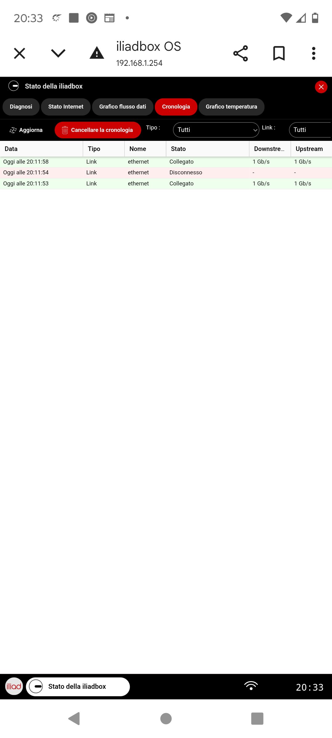

Salvoarcifa TheMarsican TheMarsican TheMarsican Salvoarcifa guarda la seconda foto, la prima e quella di ieri, comunque appena ho acceso la console mi e apparso sta disconnessione
TheMarsican Salvoarcifa comunque appena ho acceso la console mi e apparso sta disconnessione Ci può stare, magari durante l'avvio si riavvia anche l'interfaccia di rete. Utilizza la connessione normalmente per una giornata o due giornate e poi vai a vedere il log. Segnati l'orario in cui accendi e spegni la console, così sappiamo cosa escludere dal log.
