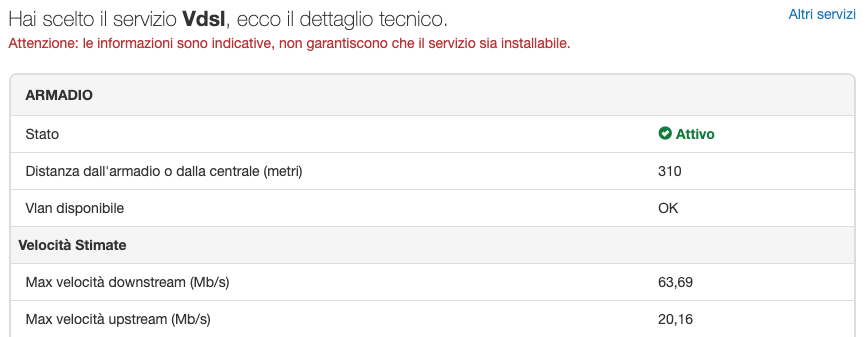

Io esco da questa vicenda con la consapevolezza di essere agganciato ad un pessimo impianto e ho il terrore che le perdite di portante non siano state risolte perché affrontate da persone diverse senza guardare il contesto (cioè che era già successo 15gg fa, che a tratti andava benissimo, etc...). Quando inizio lo smart working, dovessi avere queste perdite di connettività sarei fregato e rimpiangerei il buon vecchio 8/1 su ADSL di fastweb che almeno non cadeva mai.
A
PS: Non so quanto attendibile, ma su fibermap.it mi dice che la centrale sta a 300 metri, non 600.
