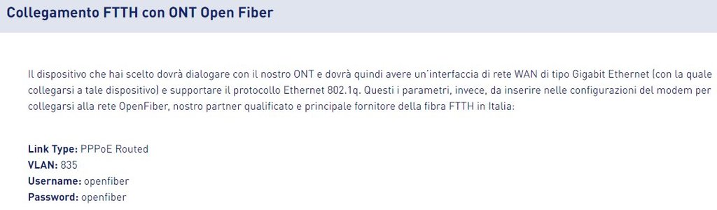

                Il sito Sorgenia riporta che queste sono le impostazioni che devi inserire:
                (se da app non riesci a mettere username e password devi provare da WebUI)

                  Provato direttamente collegando l’Eero all’ OTN, escludendo il modem Sorgenia:
                  Impostato come da indicazioni PPPoE 835 e utente/psw openfiber —> no accesso

                    Teoricamente hai inserito tutti i parametri in maniera giusta.
