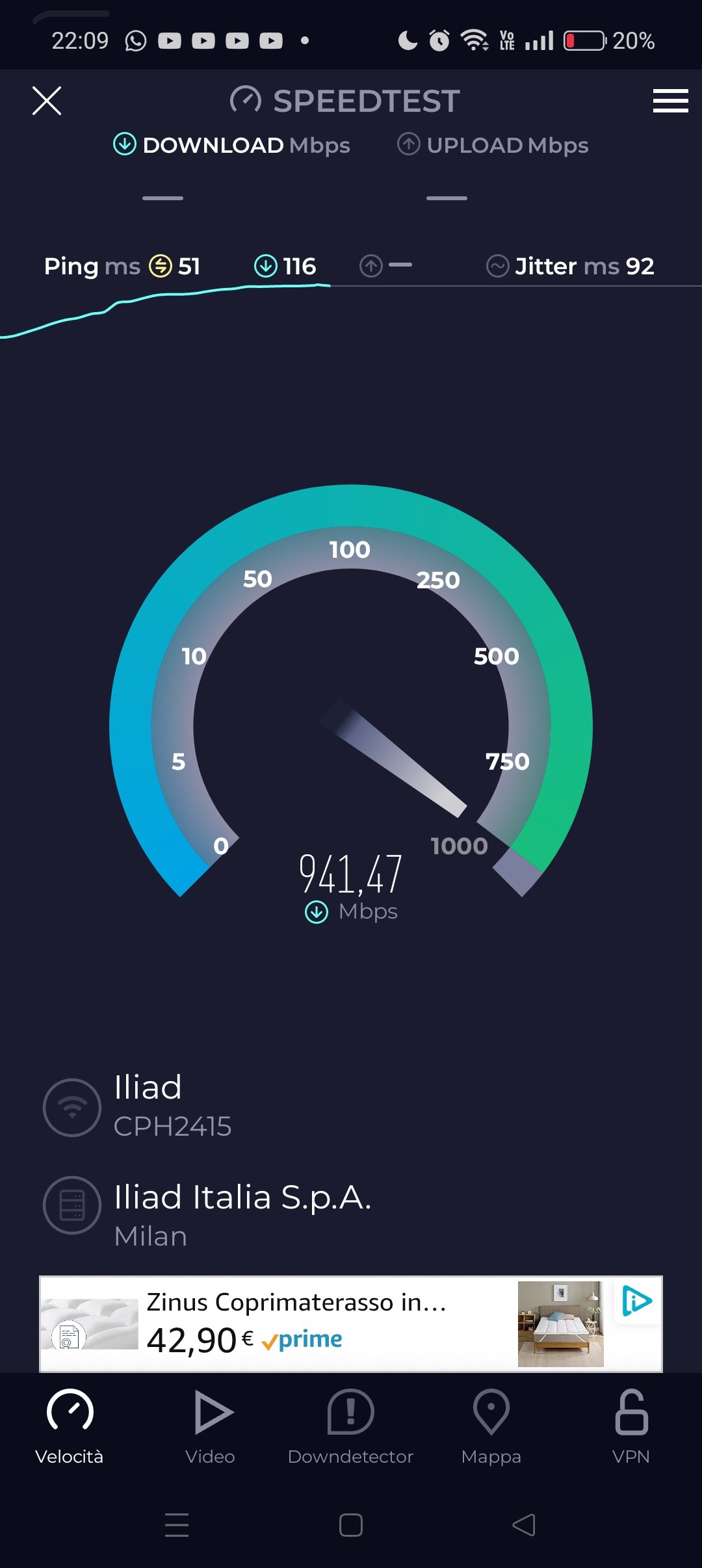

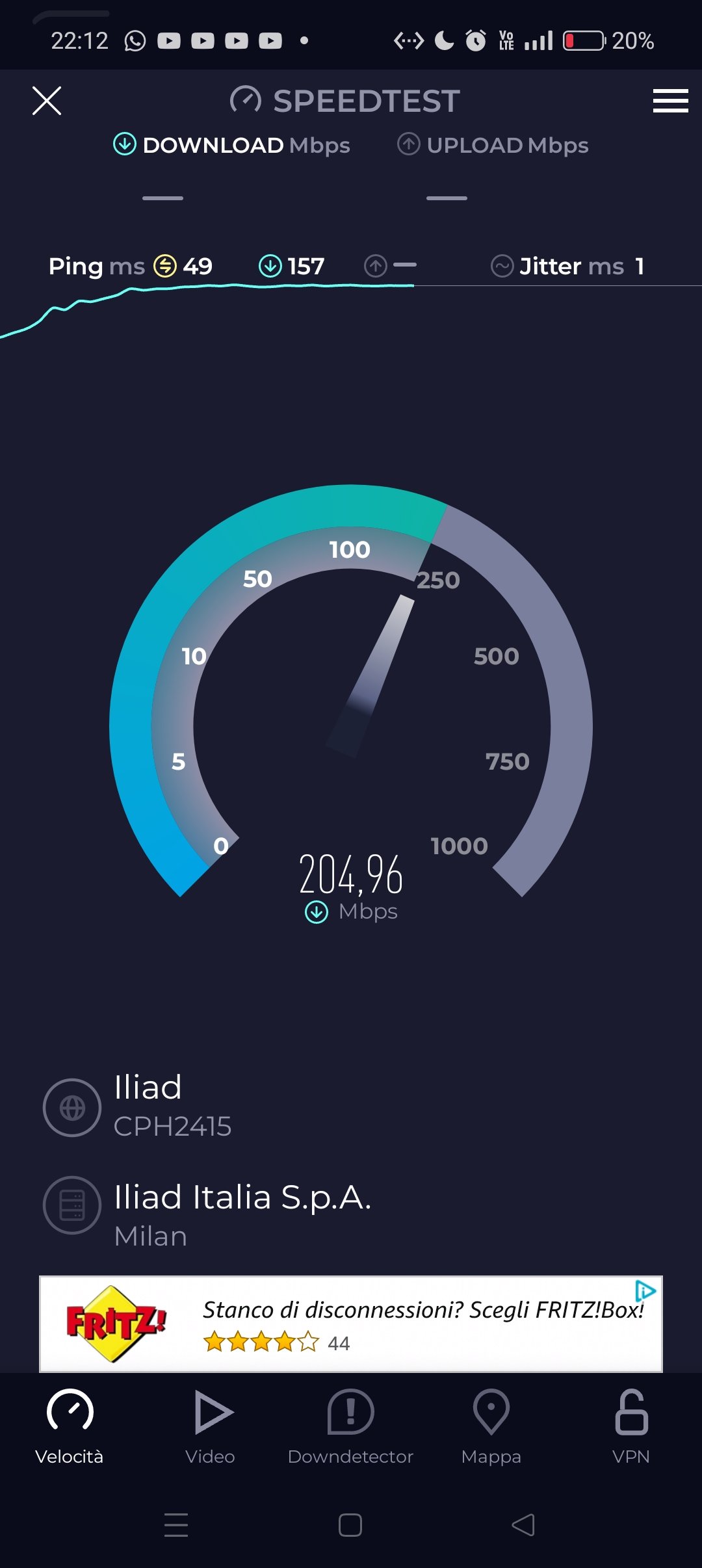

          TheMarsican quel server l'avevo detto la scorsa volta per il test wifi. comunque ti faccio vedere dalle foto anche.
          Come vedi dallo screen, questa è la situazione che accade dalle 20 alle 24. Su server iliad milan, che è quello che uso per eccellenza, che corrisponde poi a ciò che mi trovo mentre gioco (ricordo mentre gioco ho un game tool che mi fa vedere il ping in tempo reale), come vedi la velocità in realtà neanche cade però il ping sale alle stelle.

              TheMarsican ahahah che aggressivi che siete. Ho detto che avevo fatto il test pure via cavo quindi non racconto balle. Ora ti mando lo screen del test via cavo di ieri sera. 😂
              Test fatto da telefono via cavo con usb C 2.0 quindi non supporta il giga di velocità (serve la usb C 3), però non considerando la velocità, come puoi ben vedere, si sale dai soliti 11ms di ping fisso via cavo a 40. Col pc era pure peggio. Ma mi affido al mio telefono che ha prestazioni migliori. In questi giorni non sarò a casa in quella fascia oraria per fare altri test, che comunque non li faccio da pc perchè pur essendo un pc di ottime prestazioni non è come il mio telefono. però è un problema generale. Non sto neanche a snervarmi, se non lo risolvono loro io non posso farci niente. Vediamo che mi diranno quelli di openfiber quando mi chiameranno.
