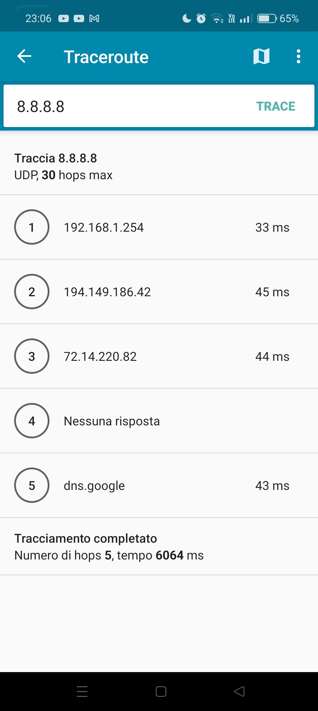

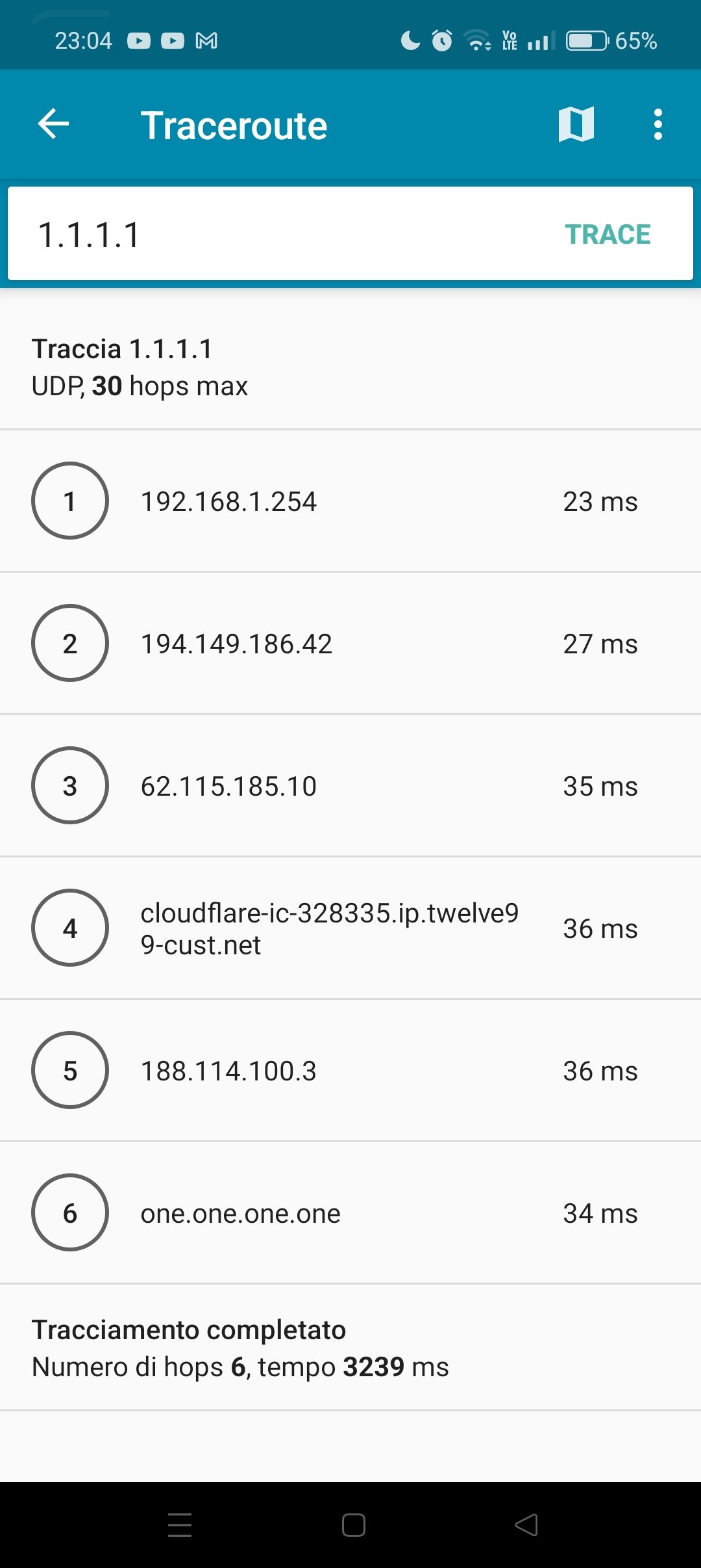

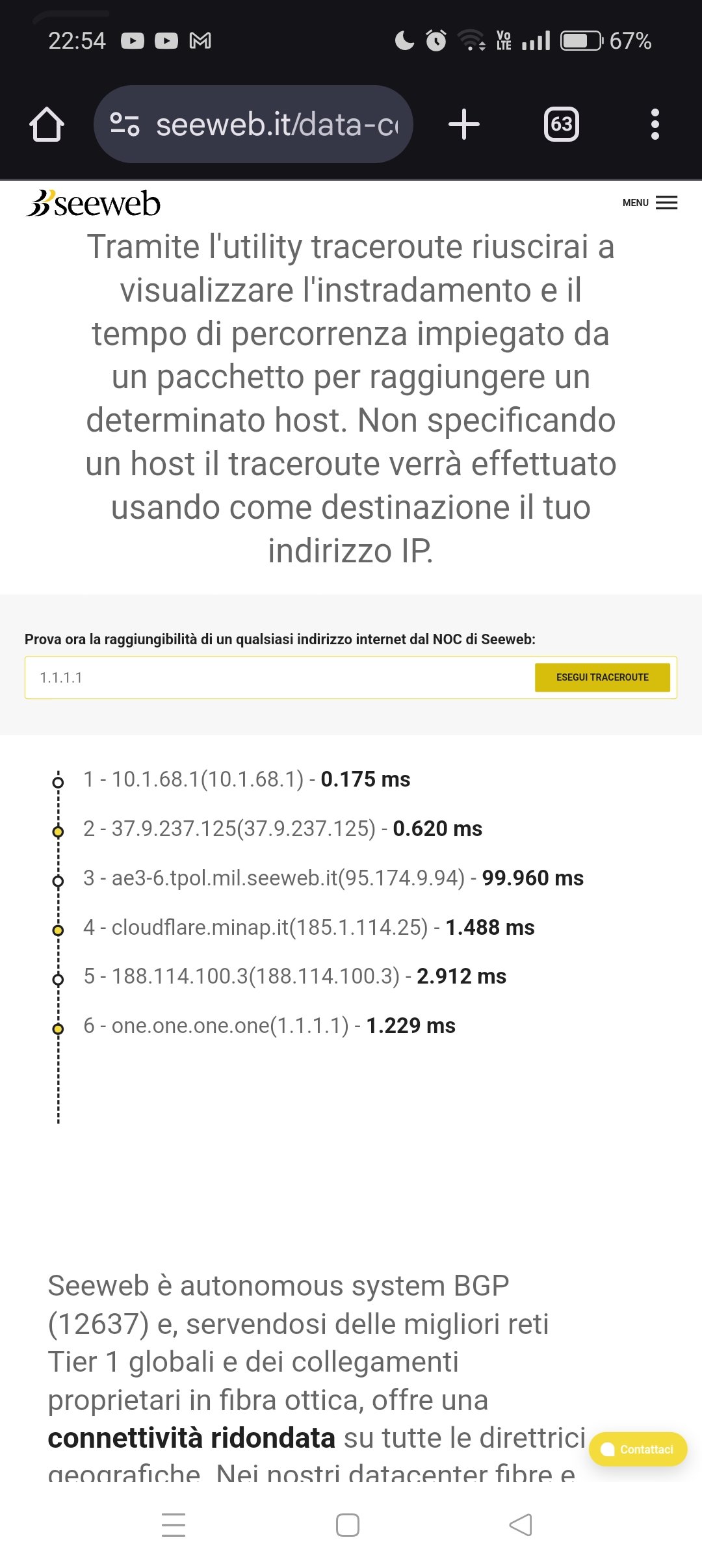

        Prova a fare un paio di Traceroute verso 8.8.8.8 e 1.1.1.1.

                  TheMarsican

                    INFINITYSWEEP
                    Come volevasi dimostrare, il problema è il WIFI.
                    Il primo hop indica il tempo che ci metti per arrivare al router e ci metti un botto causa WIFI.
                    Il resto degli hop sono in linea con dei tempi normali.
                    In più noto che dall'icona del WIFI nella barra in alto del telefono il segnale è indicato come basso, questo è anche un altro motivo.

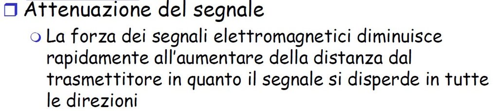

                    Più sei lontano dal router e più il segnale del WIFI degrada.

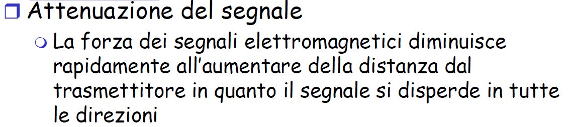

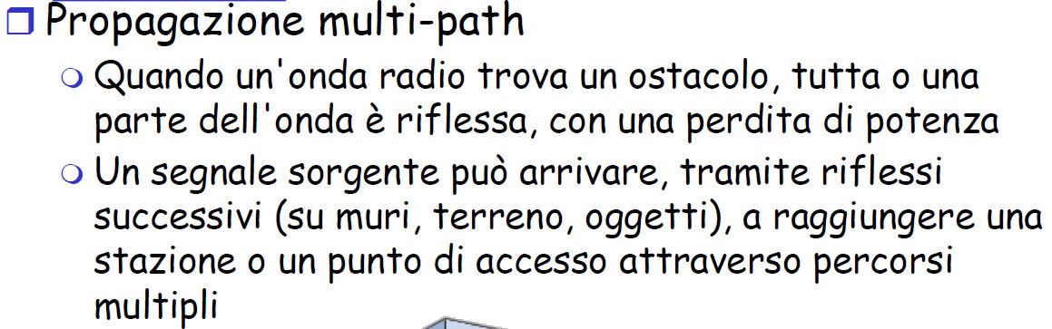

                        Ci vorrebbe un po' di studio su come funzionano le reti wireless per poter capire bene perchè riscontri queste problematiche.

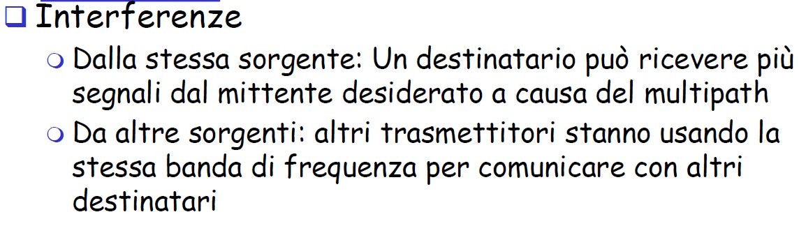

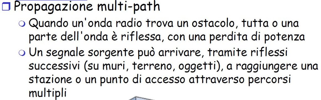

                        Ti lascio qualcosa estratto da uno dei materiali che uso in uni per capire meglio:

                        Interferenze sui canali, maybe.

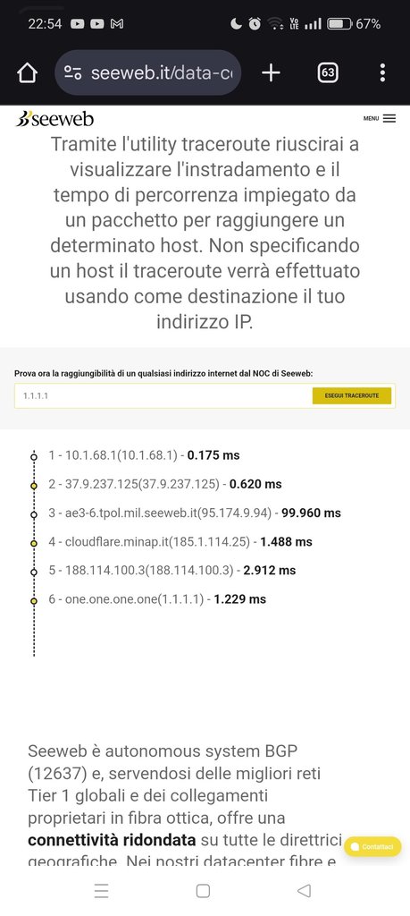

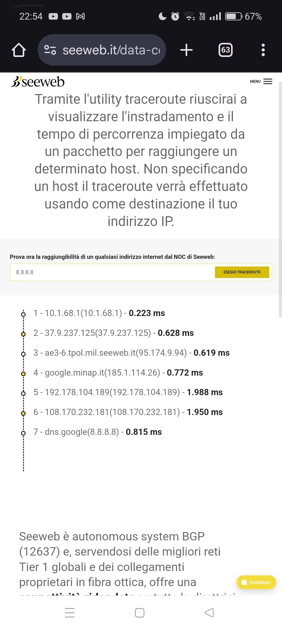

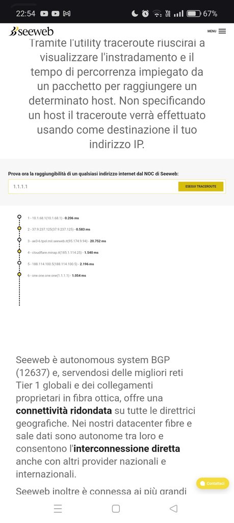

                              INFINITYSWEEP

                                INFINITYSWEEP Fidati di TheMarsican, dal traceroute che hai fatto a problema presente non si scappa. La maggior latenza la hai, come ti ha detto, dal dispositivo al Router. Dal router in poi rimangono 10-15ms al massimo, ovvero quel che mi aspetterei dalla tua vicinanza alla raccolta del traffico (Milano).
                                I miei traceroute in OpenFiber BUL sono sempre fissi a 10/12ms a quegli indirizzi e sto nella tua regione.
                                Se anziché il cavo uso il Wi-Fi variano e molto a volte. Perché? Router nelle vicinanze che fanno dispetti e disturbano i tuoi canali, vicini con 50 access point, pareti in piombo e uranio impoverito, terza guerra mondiale...
                                Insomma anche una mosca potrebbe variare quel ping che vedi in Wi-Fi.
