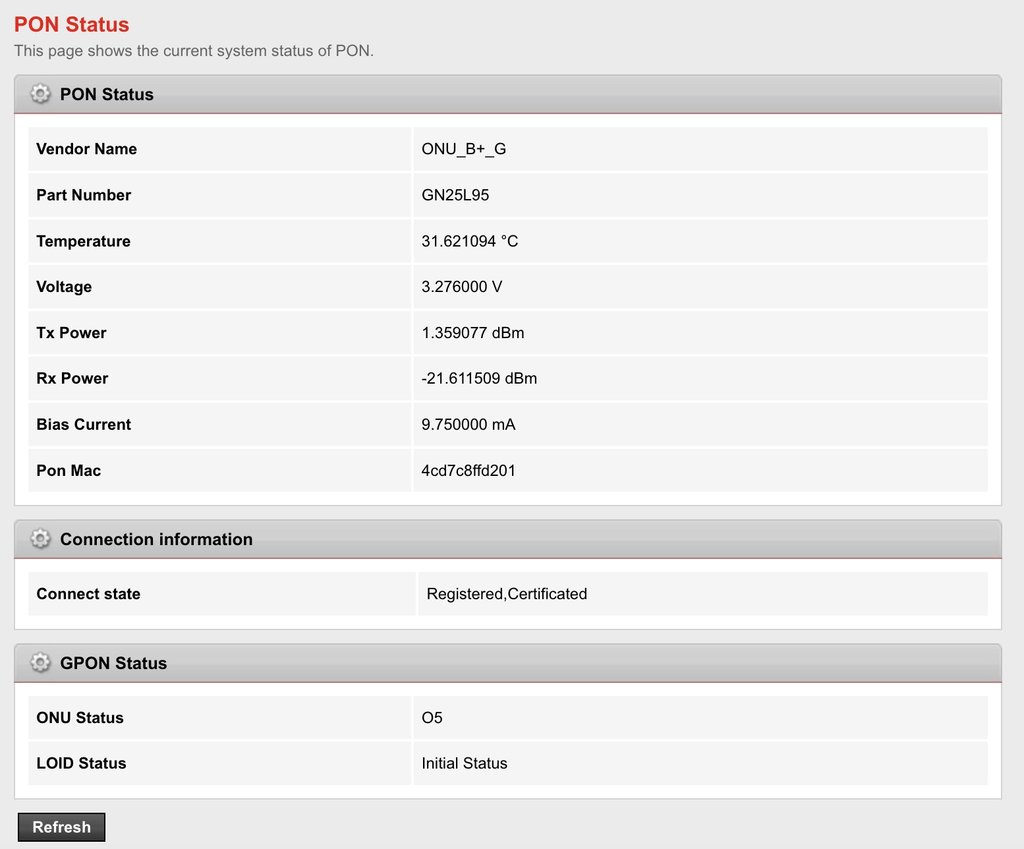

                      Ciao a tutti, con l'ONT V-SOL V2802RH in modalità bridge sto avendo anche io un po di noie a configurarlo in modalità bridge con TIM.
                      Riporto di seguito le configurazione dell'ONT e quello che ottengo dallo status:
                      Configurazioni ONT:
                      WAN:
                      GPON Settings:
                      OMCI Information:
                      Con le configurazioni di cui sopra ottengo nella sezione status questa situazione:
                      Device Info (stato bridge UP):
                      PON:
                      Mentre lato router (Unifi Cloud Gateway Max) la sessione PPOE non viene stabilita ed ottengo il seguente errore (ho provato come suggerito nel thread a disabilitare la configurazione della VLAN lato router sia sulla porta a 2,5Gbps che ad 1 Gbps ma l'errore è sempre il seguente):
                      Mi dareste gentilmente una mano?
                      Grazie mille

                        maframan Perché hai inserito parametri OMCI di un ONT Huawei? Che ONT avevi con TIM?
                        Capisco che lo stato GPON è segnato come O5 ma potrebbe effettivamente essere un fake O5
                          rgiorgiotech Grazie prima di tutto per la risposta. Ti rispondo alle varie domande.
                          ho provato con ZTE e Nokia. Con Nokia la connessione andava in O3 (not registered, not certicated). Con ZTE non ho trovato tutti i parametri da inserire nella sezione OCMI Information e la connessione era come Nokia. L'unico mode che ha fatto si di andare in O5 è stato Huawei.
                          ZTE F6005. Hai modo di indicarmi come estrarli da questo ONT le informazioni in modo che le replico sul V-SOL?
                          Hai proprio ragione, la penso come te.

                            maframan ZTE F6005. Hai modo di indicarmi come estrarli da questo ONT le informazioni in modo che le replico sul V-SOL?
                            Prova queste:
                            VENDOR: ZTEG
                            SW VERSION: V6.0.10N20
                            HW VERSION: V6.0
                            EQUIP ID: F6005V6.0
                            Se non funziona prova a mettere come HW lo stesso valore dell’Equip
