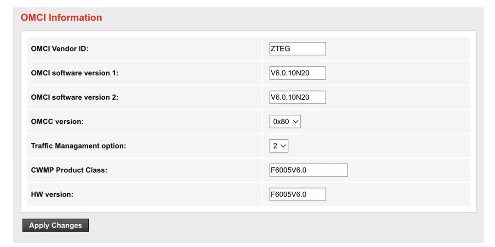

rgiorgiotech Grazie mille, provo entro stasera e ti faccio sapere. Gli altri parametri OMCI li lascio coma da screenshot che ho inviato?

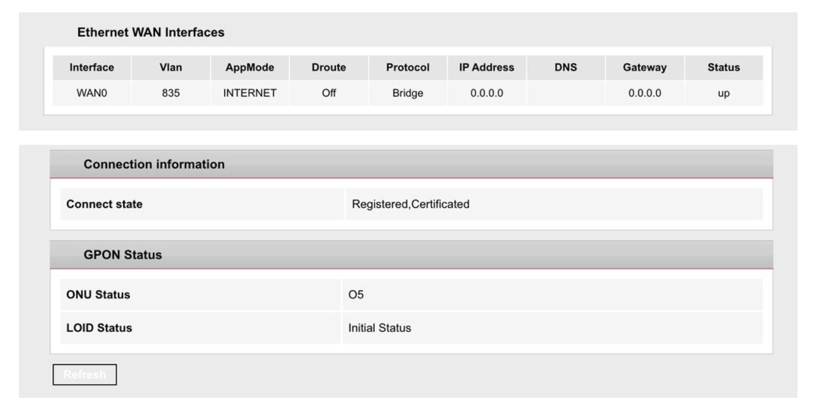

rgiorgiotech Non va, ho messo questi parametri OCMI ma rimane sempre in O5 e la sessione PPPOE lato router non sale.
Stato della connessione:
- Studente - TLC Engineering
maframan Come vendor metti ZTEG, nelle due SW version metti in entrambi casi quello che ho scritto, come Product Class prova l’Equipment ID (sinceramente non avevo mai visto “CWMP Product Class” ma mi sa proprio di Equip) e come HW version quella che ho scritto.
rgiorgiotech ho sbagliato nel reply, l'ultima prova con l'esito e poco più su. Comunque te la riporto qui così per comodità. Non va, ho messo questi parametri OCMI ma rimane sempre in O5 e la sessione PPPOE lato router non sale.

maframan Prova soltanto V6.0 come versione HW (non ne sono sicuro), se non dovesse funzionare ti consiglio di entrare nel gruppo telegram di hack-gpon.
Comunque quando imposti la PPPoE metti la VLAN ID anche lì o solo nell’ONT? Perché teoricamente se la metti nell’ONT, non devi poi replicarla anche nel router. Altrimenti puoi anche provare a togliere la VLAN ID dall’ONT e metterla direttamente nel router, probabilmente (per colpa di un bug) la porta 2.5 non funzionerà ma puoi fare un test con la porta 1GbE.
Ho messo HW V6.0 non è cambiato nulla. Ho chiesto nel gruppo ma non ho ricevuto supporto.
Ho messo sia sull'ont che sul router che su entrambi la vlan id non cambia la situazione. Stessa cosa fatta con la porta ad 1GbE

maframan Potrebbe anche essere un bug del VSOL che se non ricordo male non cambia la versione SW, ho sentito da qualche parte questa cosa. Ci sono comunque dei fw alternativi da poter installare... Ma non avendo mai avuto il VSOL non so aiutarti su questo
