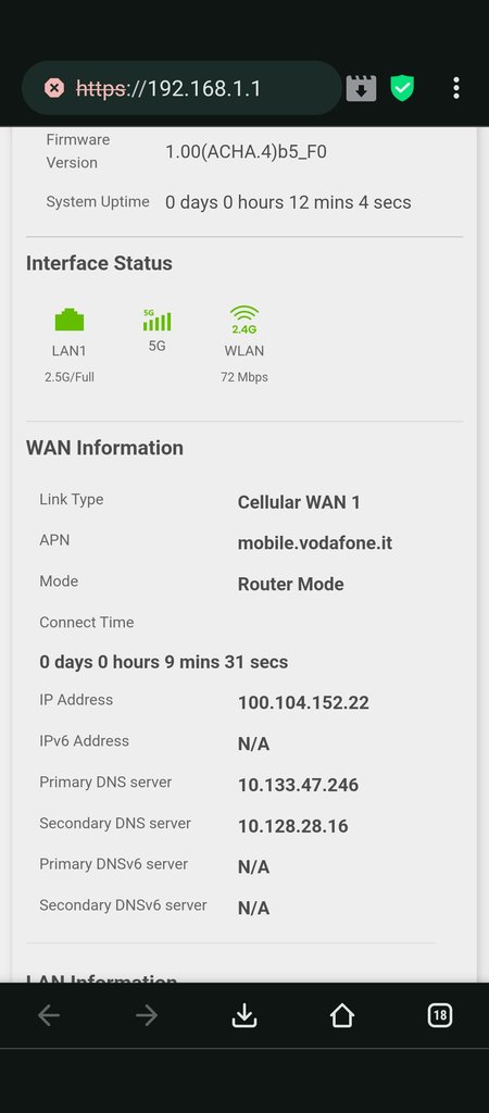

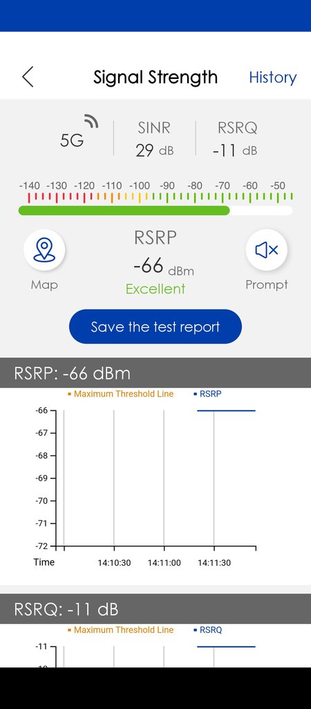

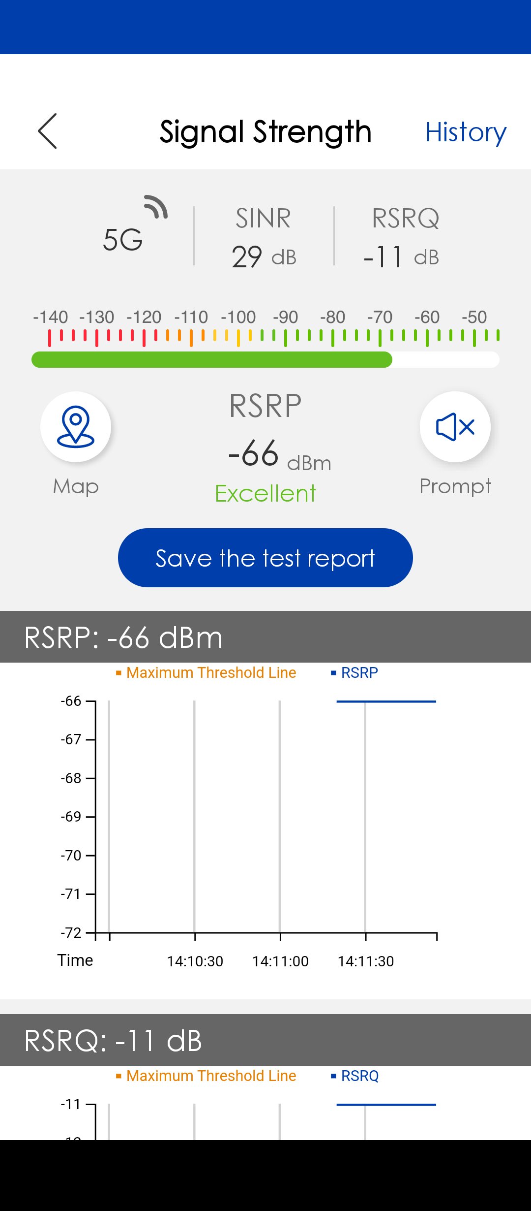

Leoztung Buongiorno, ho fatto un piccolo upgrade con il router interno acquistandone uno con due porte Wan da 2.5Giga e infatti la connessione ora mi dice 2.5G Full, ciò sta a significare, perlomeno, che le crimpature che ho fatto sono fatte bene. Volevo chiedervi un'altra cosa, io l'antenna esterna l'ho piazzata a sentimento, quindi senza usare l'applicazione. Ora, in base allo screenshot, potrei migliorare qualcosa? Grazie a tutti.
mark129 Leoztung No: il SINR così alto con un RSRQ "meh" sembrano indicare che probabilmente la BTS è abbastanza "trafficata": non soffre di saturazione conclamata (RSRQ non è pessimo) ma non appare scarica. @handymenny che ne pensi? L'ho sparata grossa o giusta? 😇

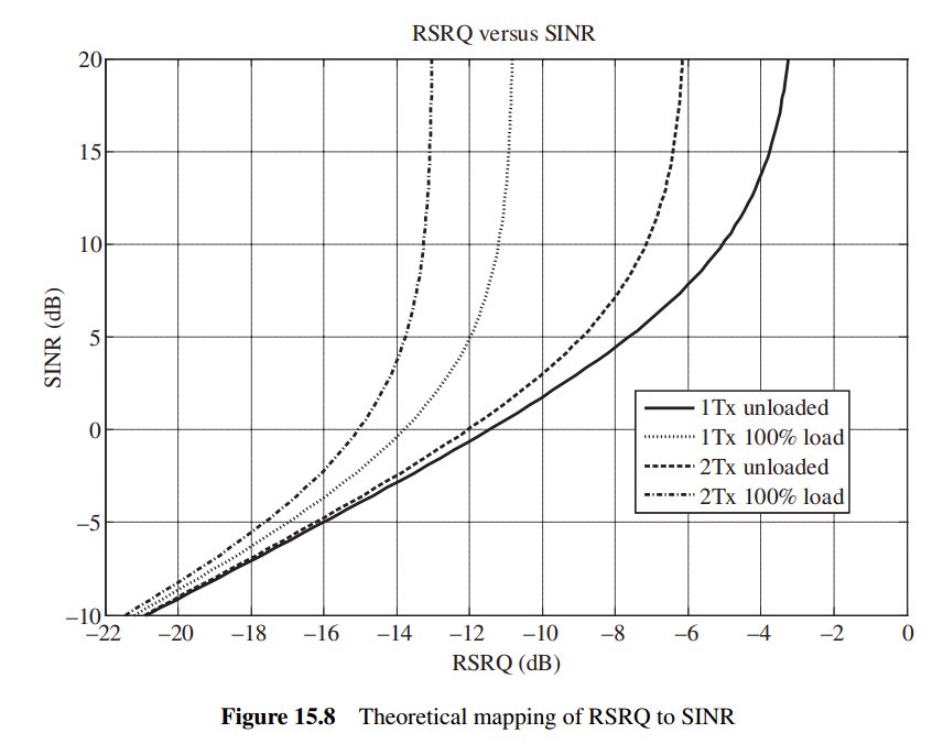

handymenny mark129 che ne pensi? molto empiricamente, con snr 20 e rsrq -13 ha circa il 100% di carico. Se quei valori sono in "idle", se non è satura poco ci manca. Da LTE Small Cell Optimization: 3GPP Evolution to Release 13, Harri Holma et al.:
mark129 Leoztung mai una gioia riesci a darmi L'antenna (dello Zyxel) non è molto direttiva e da RSRP pare che hai la BTS "in braccio". Però aspetta l'eventuale commento di handy, magari riesce lui a darti una gioia. 😉
