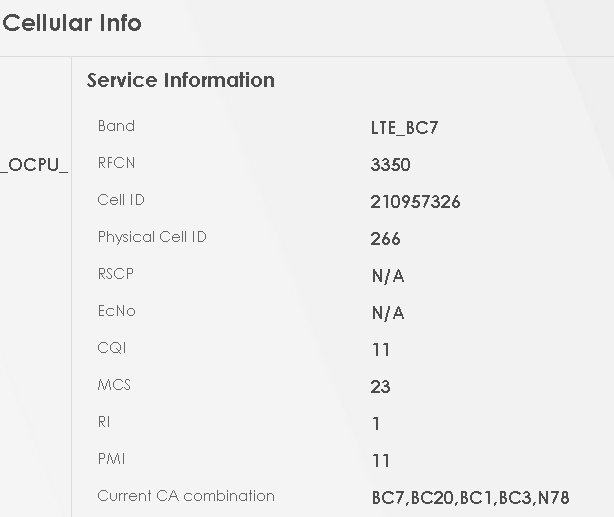

J0shua464 dugliano ci do un occhio! ma il cell id indicato in questa schermata Celular info, è la bts che sono collegato per l 4g e per il 5g? oppure c'è la possibilità che il 5g lo prenda da un altra bts?
dugliano J0shua464 avevo letto in un post di Handymanny che lo può prendere da una altra BTS ma di solito è la stessa di quella del 4g
J0shua464 dugliano e allora se è la stessa per 4g e 5g, le informazioni sul sito lte italy non sono aggiornate, in quanto la n78 non compare su quella bts. LINK
dugliano J0shua464 mi è capitata la stessa cosa stamattina facendo Cell lock, leggi qualche post più in su. Cmq non ho detto che al 100% prende il 5g della stessa BTS... Io pure al momento ho pensato che lteitaly non fosse aggiornato o che i dati della cpe non fossero veritieri. Rimane un mistero
Matt_p J0shua464 può essere che non lo siano, a me ad esempio aggancia la N38 che su LTE Italy non compare in nessuna BTS a me vicina. Rettifico: ho appena controllato, è stata aggiunta 3 giorni fa, ma l’ultima volta che avevo controllato non c’era e la agganciavo comunque
