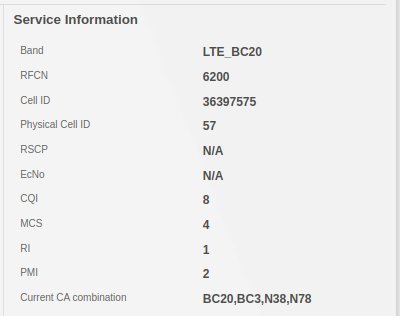

Migli0 Luso84 Ora sono orientato su quella a sud (non triangolatemi troppo!) In ogni caso anche con la sim sul cell non è che vada un granchè, al max 200. mark129 very
mark129 Migli0 Allora no, Very non ha profili "strani" e W3 in genere non differenzia su base BTS. Salvo problemi di backhaul (BTS non fibrata, potresti chiedere info ad handymenny), probabilmente i radianti non sono orientati favorevolmente verso te: a circa 3km la mia 7302 fa agevolmente più di 700 con SIM Very. Luso84 si vede che quella a cui ti colleghi è satura... Si vede dai valori radio se è satura.

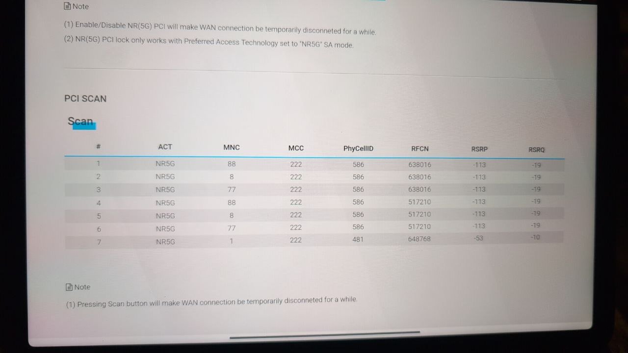

Migli0 Luso84 ammetto la mia ignoranza in materia. Infatti voglio provare poi a ribaltarla verso quella a nord o verso l'altra ancora + distante a nord est.
Migli0 Luso84 Ho provato l'MC801A e mi faceva max 60 mbit. Luso84 Questo è quello che avevo tempo fa sulla sezione 5G del broadband. Dici che si riferiscono alla BTS a nord? Appena ho tempo la ribalto, devo spostarla fisicamente, non mi basta routarla. Sbaglio o una sim TIM andrebbe forte?

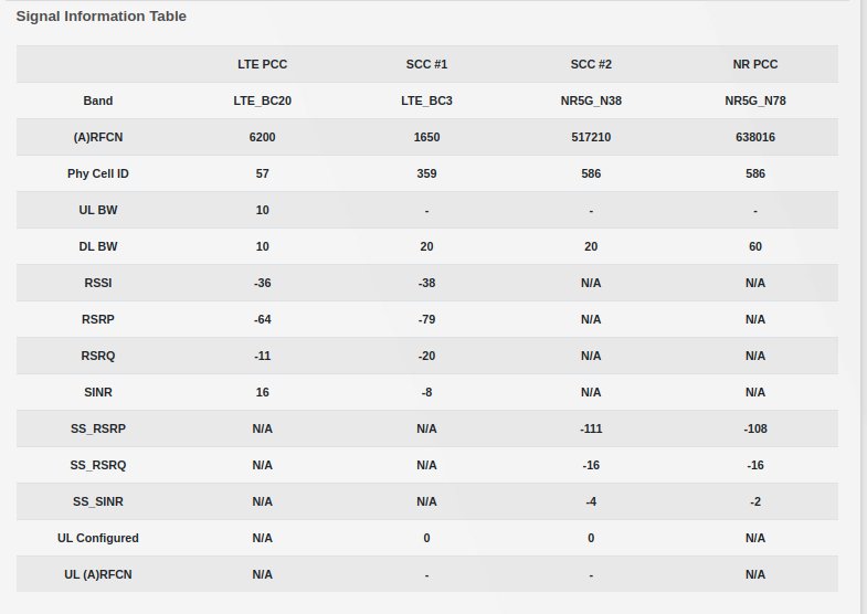

Luso84 Migli0 non so se è quella a nord, mancano i dati del cell id... dall'rsrq sembra satura/carica di utenze (come pensavo). che valori hai nel cellular wan status? P.s. qualcuno sà che CPU monta? è scarsa come quella dell' NR7101?
Migli0 Luso84 a giudicare dalle foto del post 108 direi 4 Luso84 Oggi pare essersi agganciato alla cella a nord

Luso84 Migli0 hai dei valori molto brutti (spece la parte NR) devi provare a spostare la cpe... ma ho paura che magari sei sul bordo cella (sei vicino alla bts)
Migli0 Luso84 prossimo weekend mi organizzo e la ribalto verso nord, in mansarda. Se migliora mi studio dove piazzarla fuori
Migli0 Luso84 no ora non é al chiuso, ma per spostarla dal lato opposto devo attrezzarmi, quindi prima la provo internamente.
