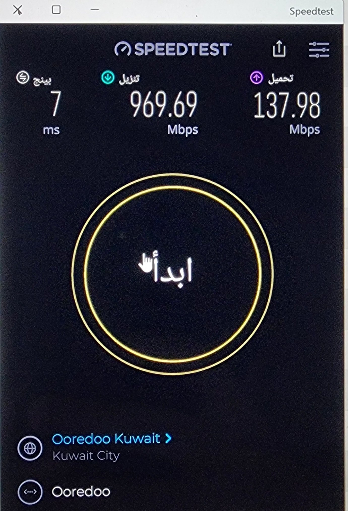

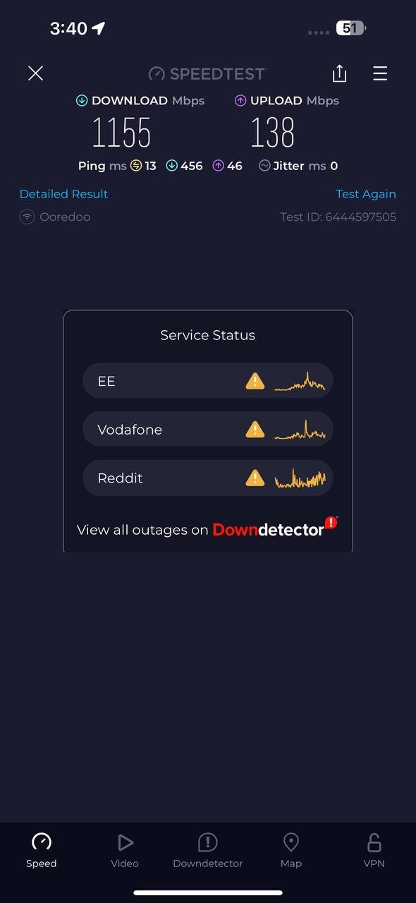

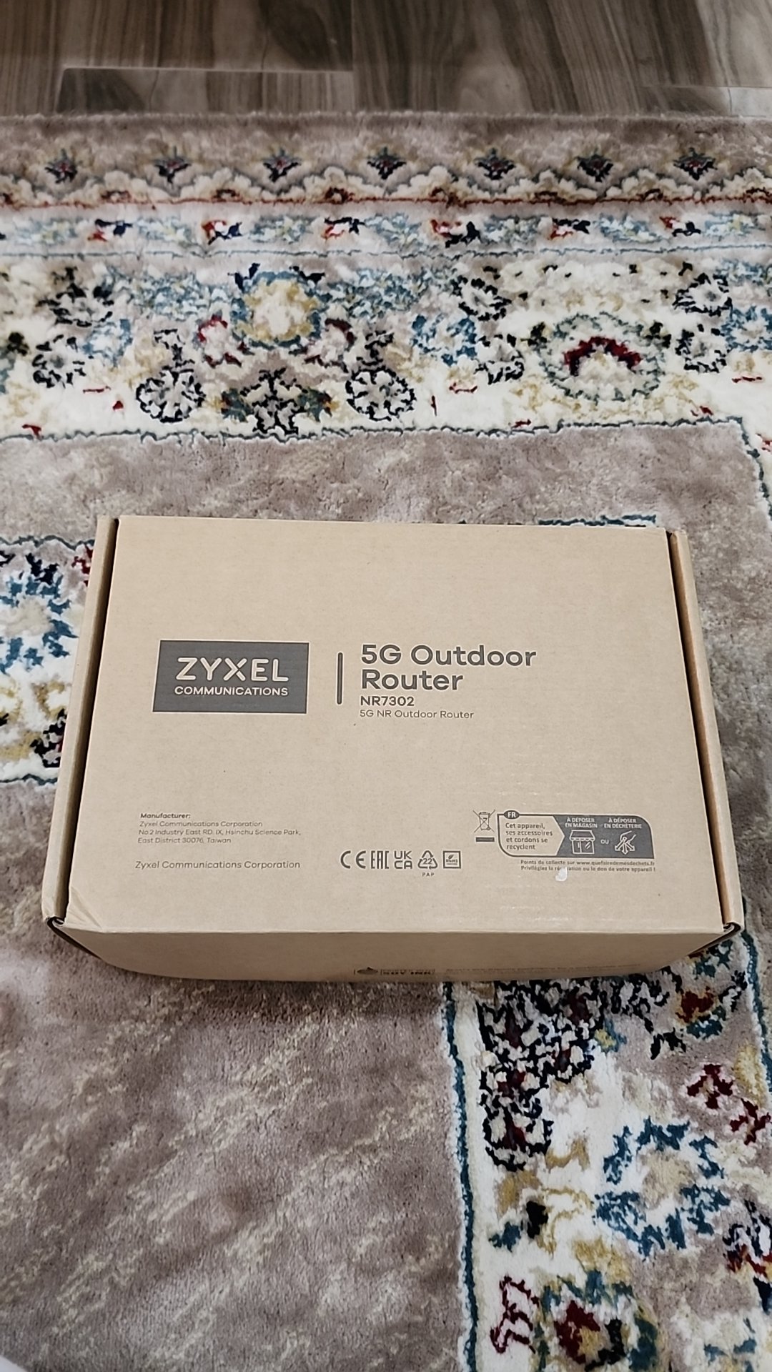

Hadeiq8 Ieri ho ricevuto il router Zyxel NR7302, che è considerato uno dei più recenti sul mercato. Le impostazioni sono facili e semplici, e ho ottenuto buone velocità di download, ma il caricamento e la latenza non sono stati soddisfacenti. Zyxel è ancora indietro rispetto a Huawei, che offre i migliori router. Sono molto entusiasta di provare il Huawei CPE Pro 6 con 8x8 MIMO.
