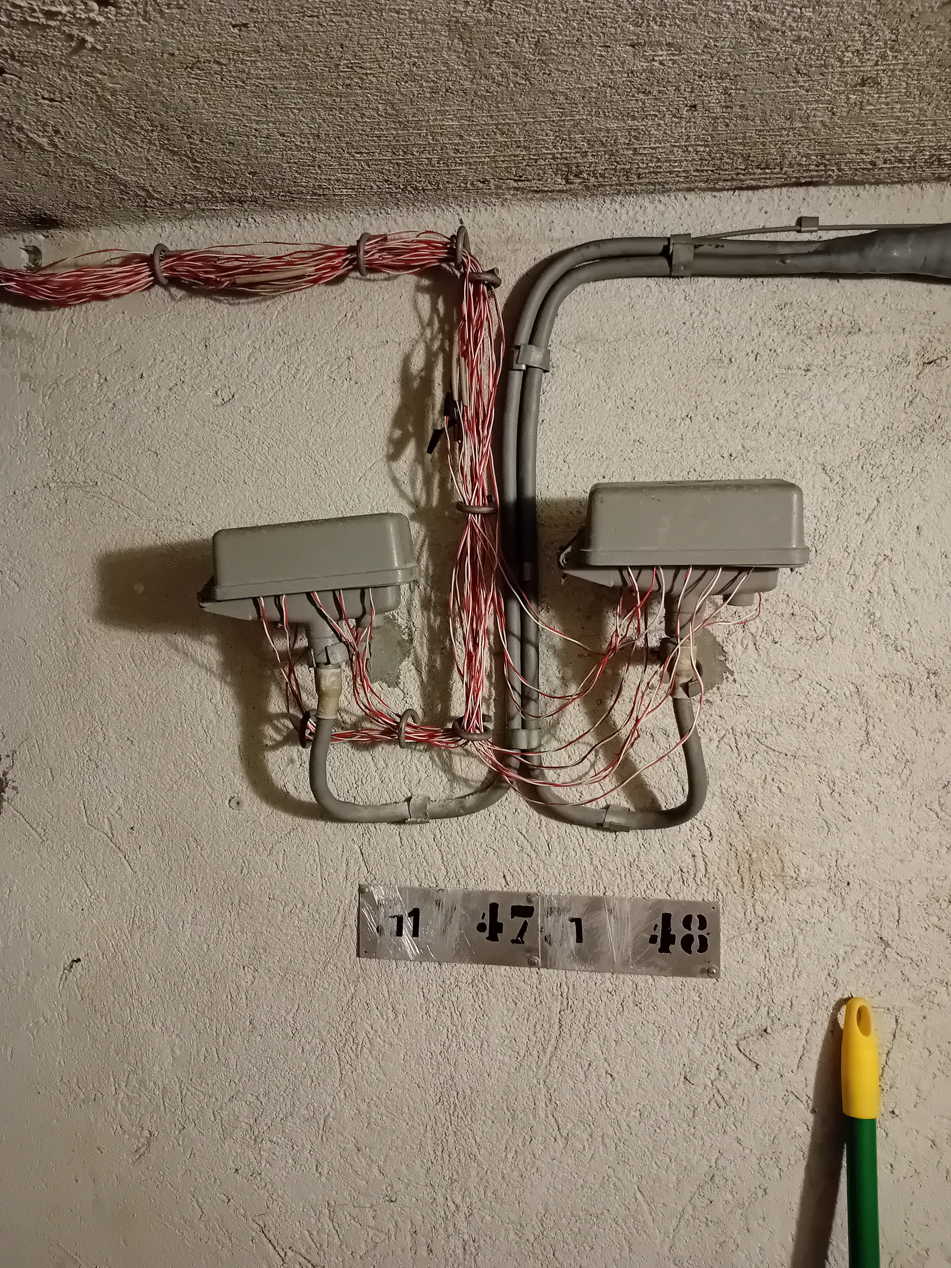

Cholobalboa TheMarsican Ok alle 18.15 sono a casa e ti mando tutto...grazie 1000 per l aiuto! Quindi escludi comunque a prescindere la situazione dei cavi nel sottoscala? Perché ero pronto a battagliare con l amministratore eheh Comunque ho sempre stremmato da console sempre lo stesso gioco...ma i problemi sono nati da 1 anno a questa parte Cholobalboa
TheMarsican Cholobalboa Quindi escludi comunque a prescindere la situazione dei cavi nel sottoscala? Perché ero pronto a battagliare con l amministratore eheh I cavi sono di proprieta di Fibercop, quindi l'amministratore non c'entra nulla. No, tutti quei cavi così non causano il problema. Cholobalboa Comunque ho sempre stremmato da console sempre lo stesso gioco...ma i problemi sono nati da 1 anno a questa parte Magari i server Playstation/Xbox sono peggiorati e non riescono a gestire bene lo streaming. Cholobalboa Ok alle 18.15 sono a casa e ti mando tutto...grazie 1000 per l aiuto! Figurarti, attendiamo così analizziamo meglio la cosa 🙂

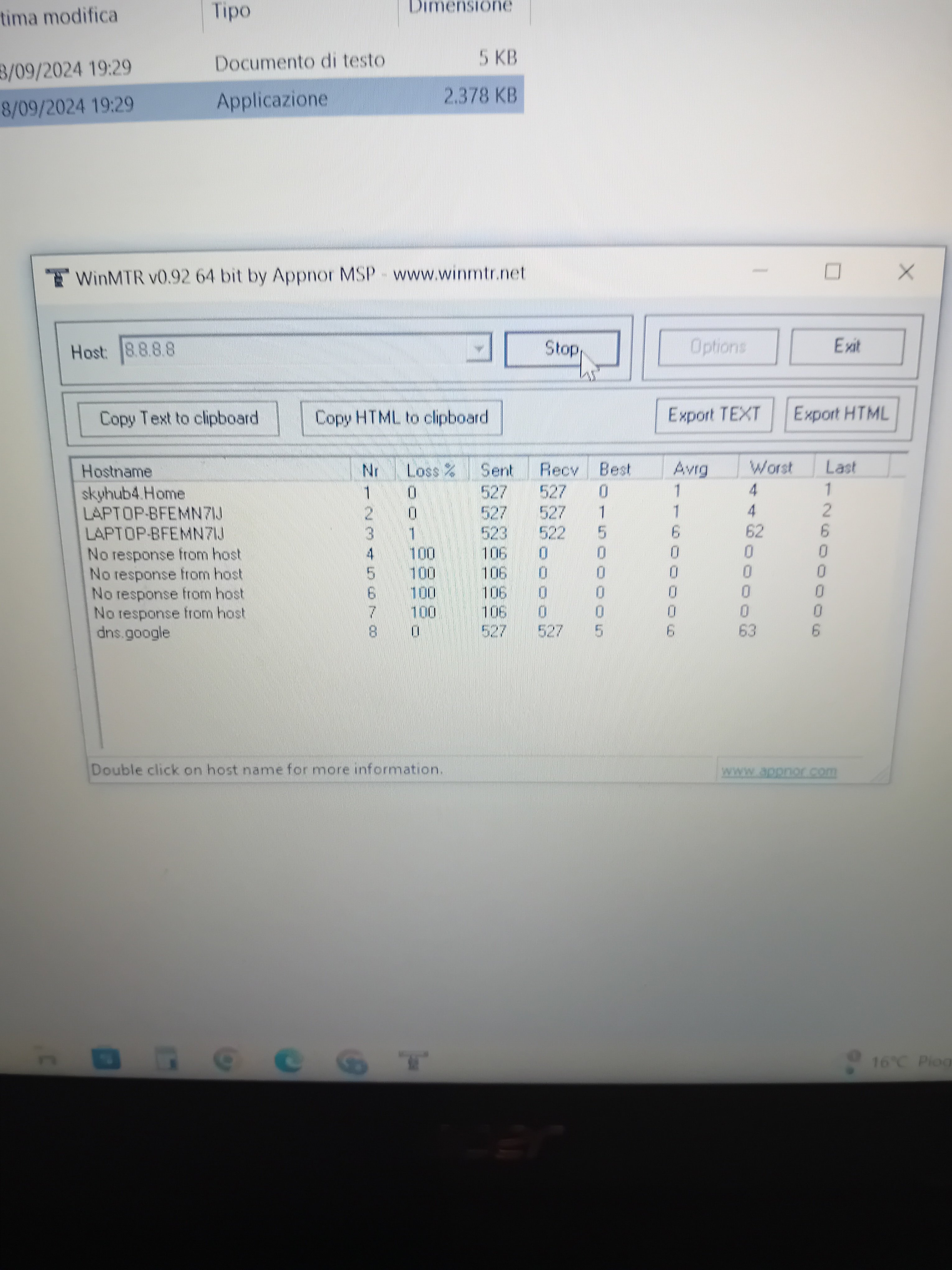

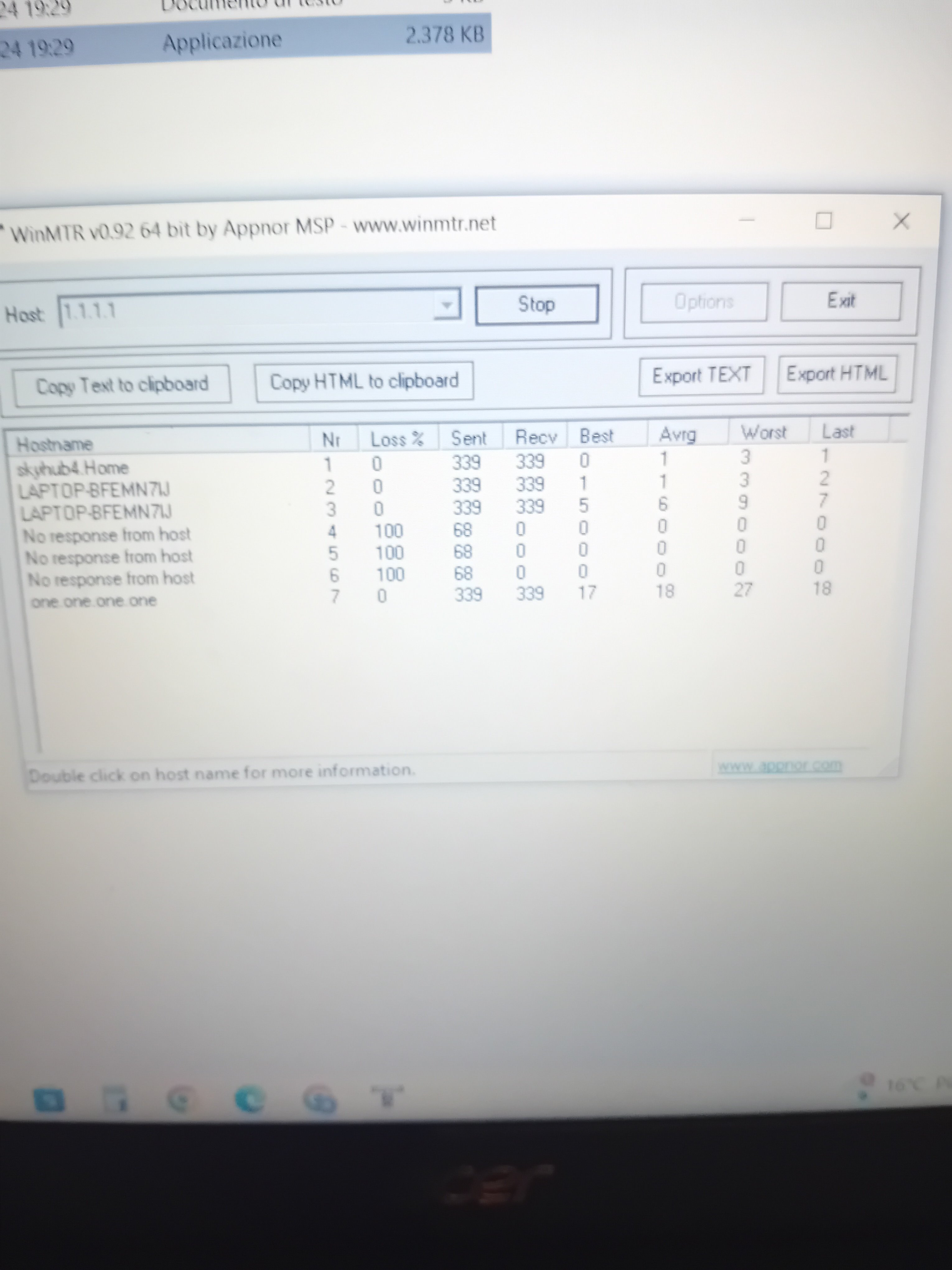

leoventu Cholobalboa Ecco...invece di statistiche cosa ti serve che faccio pa foto Se puoi, servirebbero le statiche sulla linea che trovi andando al link http://192.168.0.1 come username inserisci admin e come password quella scritta dietro il router. Da lì dovrebbe essere connessione -> stato. Dopo potresti postare anche gli screen del programma winMTR sugli indirizzi 1.1.1.1 e 8.8.8.8

TheMarsican Cholobalboa Nel Traceroute che hai fatto, si dovrebbero vedere quali sono tutti i router della rete "internet" dove passano le tue informazioni per poi arrivare a destinazione. Il prima hop, il punto 1, è giusto ed è il tuo SkyHub. Poi c'è un dispositivo che si chiama LAPTOP, che non dovrebbe stare lì, o comunque avere quel nome😅

leoventu TheMarsican Poi c'è un dispositivo che si chiama LAPTOP, che non dovrebbe stare lì, o comunque avere quel nome Cholobalboa Come si può notare l'indirizzo IP del secondo e terzo hop non è privato bensì associabile a Sky. @TheMarsican lascia stare il nome associato, che è una risoluzione che viene fatta da Windows. In questo caso il tracert riporta questi valori per colpa del MAP-T usato da Sky. I risultati solo più che normali.
TheMarsican leoventu Devo essere sincero, è la prima volta che vedo un risultato così. (Ma successo quando avevo Sky) Comunque si, l'IP è riconducibile a Sky ed i risultati sono in linea.
leoventu TheMarsican Devo essere sincero, è la prima volta che vedo un risultato così. Se vuoi la spiegazione tecnica completa ti rimando al messaggio di Edufullo
leoventu Cholobalboa Lo scarichi da internet, lo apri e dovresti vedere una schermata simile a questa Dopo host dov'è presente la barra scrivi 1.1.1.1 e premi start. Lo lasci andare per qualche minuti e posti lo screen. Poi fai lo stesso con 8.8.8.8

Cholobalboa leoventu ho cambiato 3 operatori in 1 anno... andando sempre a peggiorare... da fastweb (che inizialmente non dava problemi) passando per tim e alla fine sky.... le ultime 2 dicevano di non riscontrate alcun problema... fastweb invece da remoto quando chiamavo riscontravano problemi che però puntualmente quando usciva il tecnico non trovava nulla di anomalo.... vorrei solo capire se devi rassegnarmi o magari andando in guerra con l amministratore e cercando di far manutenzione sui fili giù nel sottoscala(ti allego la foto...perche mi fa strano vedere cavi senza copertura così appesi come salami...magari nasce da lì il problema) si possa sistemare la cosa...grazie 1000 comunque
