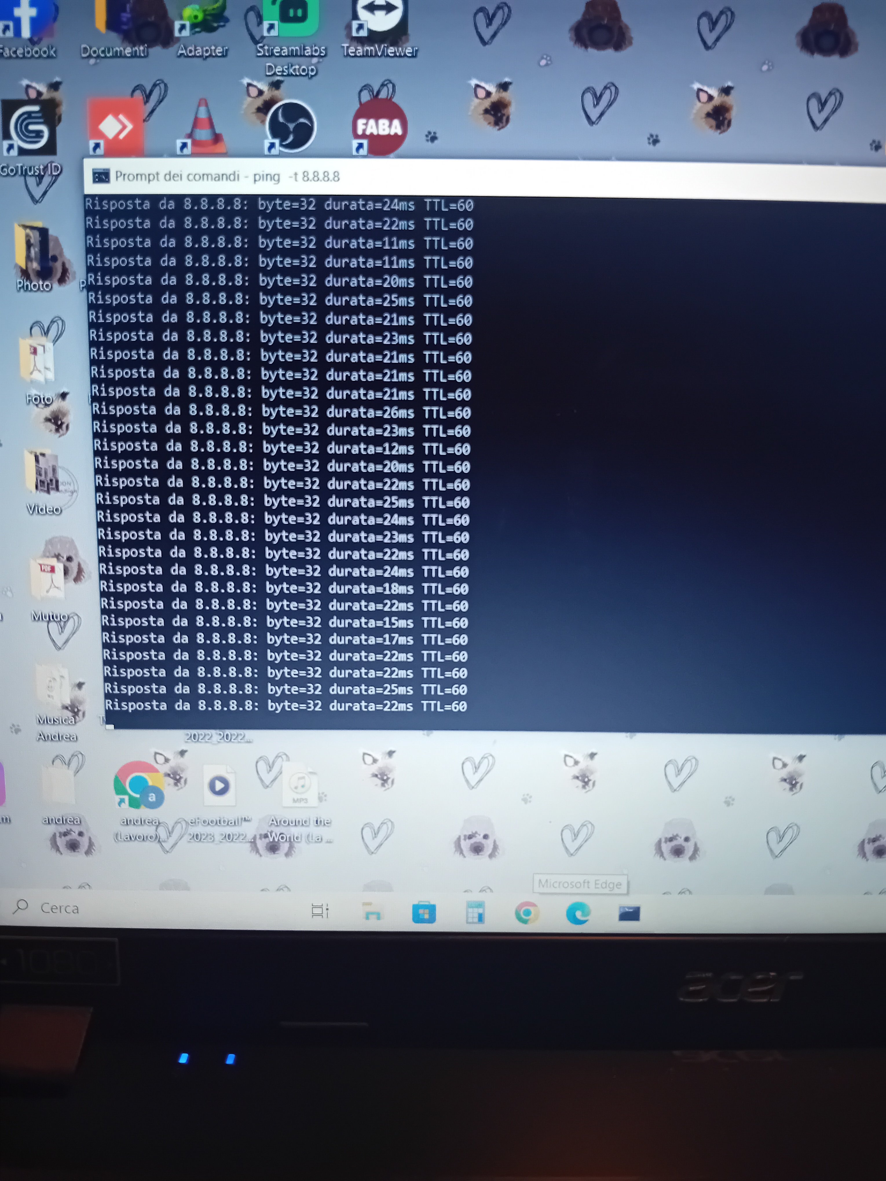

Cholobalboa TheMarsican Mi dispiace ma non capisco... C'è qualcuno che si appoggia alla mia linea? Laptop non sono i computer dice mie moglie? E quindi cosa devo fare? O che altro ti serve? Io ti ringrazio già perché so che tanto essendo ignorante io non se ne viene a capo

Cholobalboa Hadx Sisi fatto...giocato in hotspot e WiFi... stessi problemi ma molto più frequenti diciamo... e la foto sopra del ping è fatta con cavo questa mattina... non risolverò mai vero 😔
