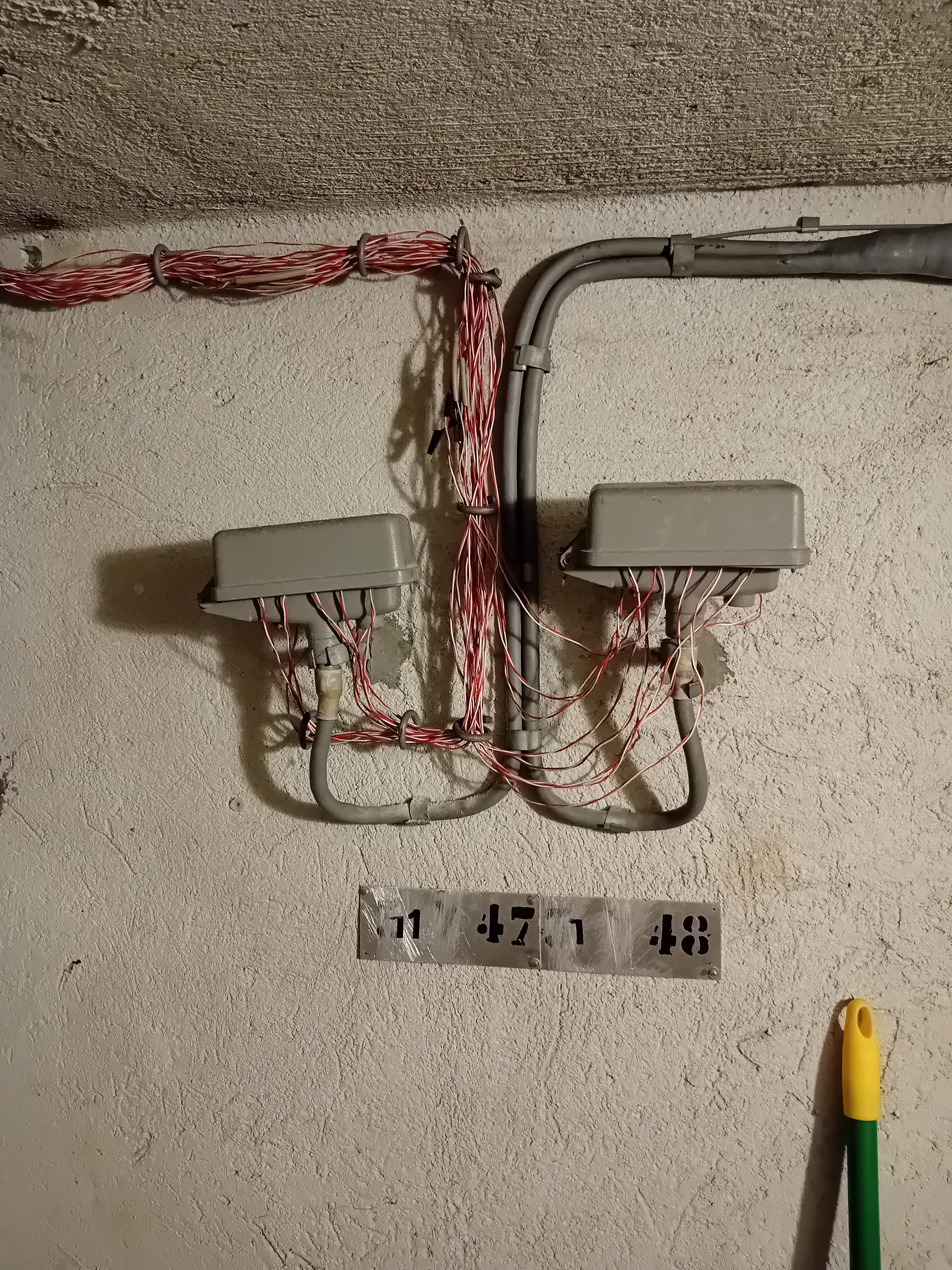

Parto dal principio... sono un gamer e ho un canale twitch... che non mi permette di vivere ma ci pagavo comunque il mutuo con i ricavi dello streaming... ci pagavo proprio perché non riesco più a giocare per via di ritardi assurdi nei comandi o addirittura comandi di gioco non presi... tutte le compagnie hanno sempre detto di vedere una situazione ottimale...l unica che diceva sempre di vedere problemi da remoto era fastweb...ma ogni volta che usciva il tecnico non trovava nulla di anomalo ne nel mio appartamento sia al cabinotto in strada (che dista 140 metri) ora io non so più cosa fare...da cosa può derivare questo problema? Ovvio che gioco via cavo e non in WiFi... può essere che i fili di internet sono appesi come salami nel sottoscala? Allego foto! Aiuto... anche perché ormai sto abbandonando un attività che mi piaceva e mi portava un po di guadagno

          Quindi escludi comunque a prescindere la situazione dei cavi nel sottoscala? Perché ero pronto a battagliare con l amministratore eheh

            Cholobalboa Quindi escludi comunque a prescindere la situazione dei cavi nel sottoscala? Perché ero pronto a battagliare con l amministratore eheh
            1. I cavi sono di proprieta di Fibercop, quindi l'amministratore non c'entra nulla.
            2. No, tutti quei cavi così non causano il problema.

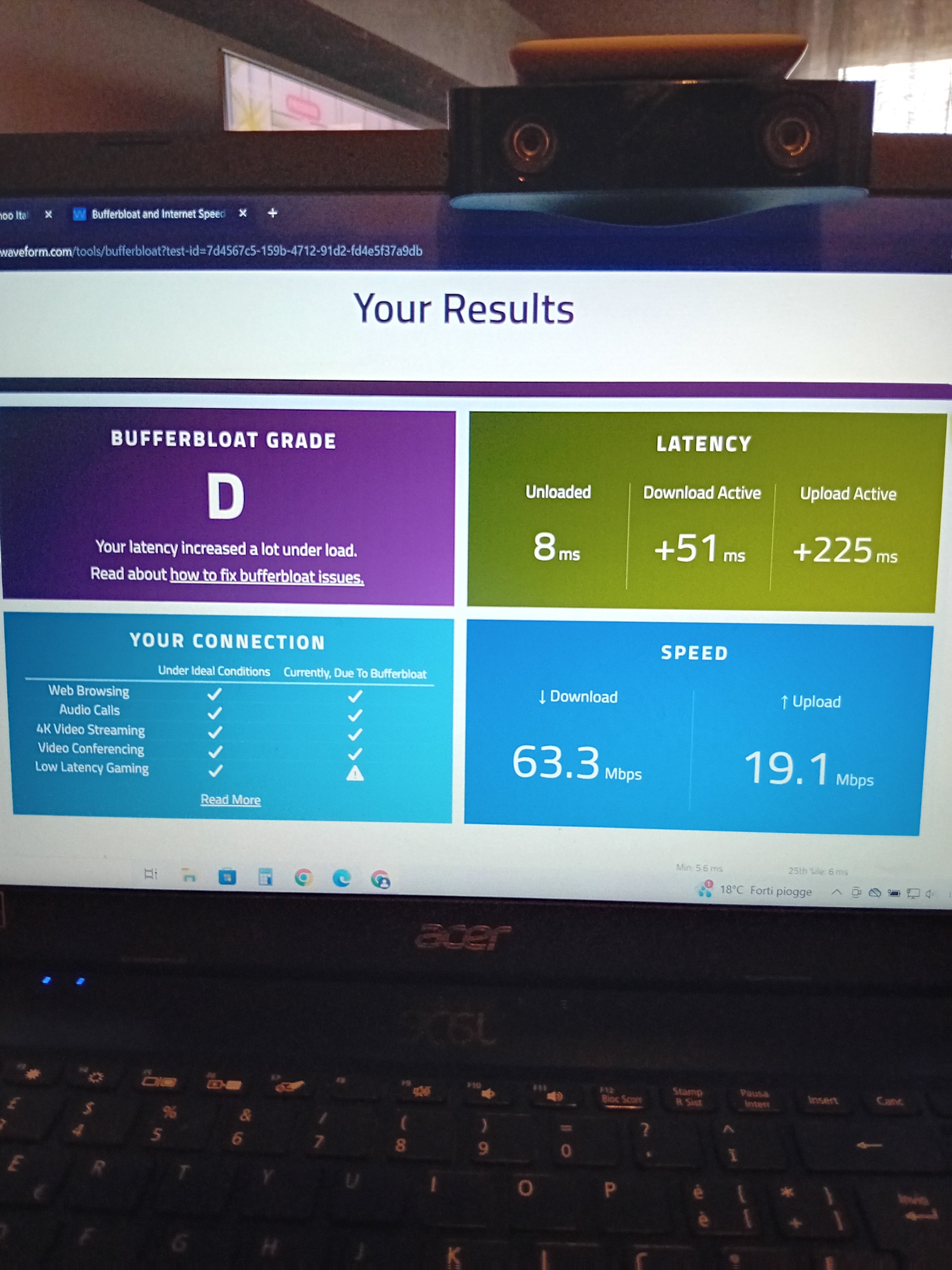

              Cholobalboa Non strettamente legato al problema: se ci lavori investirei 50€ su un router alternativo con FQ_codel per azzerare il bufferbloat.

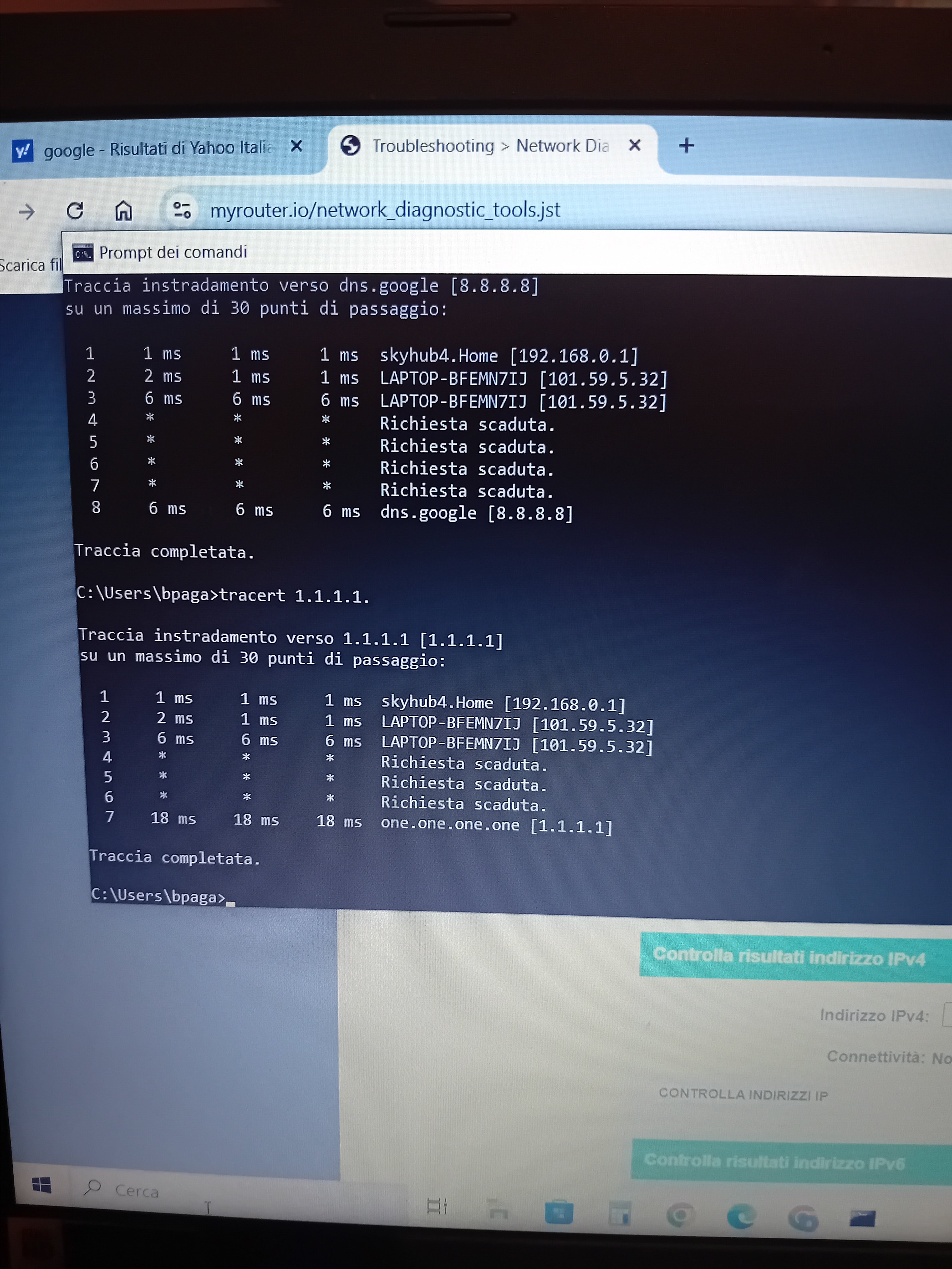

                Ecco...invece di statistiche cosa ti serve che faccio pa foto
                  Cholobalboa
                  C'è qualcosa di strano😅
                  C'è un dispositivo in mezzo alla rete, sembrerebbe fra lo SkyHub ed "internet".
                  Cholobalboa invece di statistiche cosa ti serve che faccio pa foto
                  Mettile tutte.

                      Cholobalboa
                      Nel Traceroute che hai fatto, si dovrebbero vedere quali sono tutti i router della rete "internet" dove passano le tue informazioni per poi arrivare a destinazione.
                      Il prima hop, il punto 1, è giusto ed è il tuo SkyHub.
                      Poi c'è un dispositivo che si chiama LAPTOP, che non dovrebbe stare lì, o comunque avere quel nome😅

                          TheMarsican Poi c'è un dispositivo che si chiama LAPTOP, che non dovrebbe stare lì, o comunque avere quel nome
                          Cholobalboa
                          Come si può notare l'indirizzo IP del secondo e terzo hop non è privato bensì associabile a Sky. @TheMarsican lascia stare il nome associato, che è una risoluzione che viene fatta da Windows. In questo caso il tracert riporta questi valori per colpa del MAP-T usato da Sky. I risultati solo più che normali.
                            leoventu
                            Devo essere sincero, è la prima volta che vedo un risultato così.
                            (Ma successo quando avevo Sky)
                            Comunque si, l'IP è riconducibile a Sky ed i risultati sono in linea.
                              TheMarsican Devo essere sincero, è la prima volta che vedo un risultato così.
                              Se vuoi la spiegazione tecnica completa ti rimando al messaggio di Edufullo
                                leoventu
                                Dal 2022 non è cambiato nulla in pratica 😂
