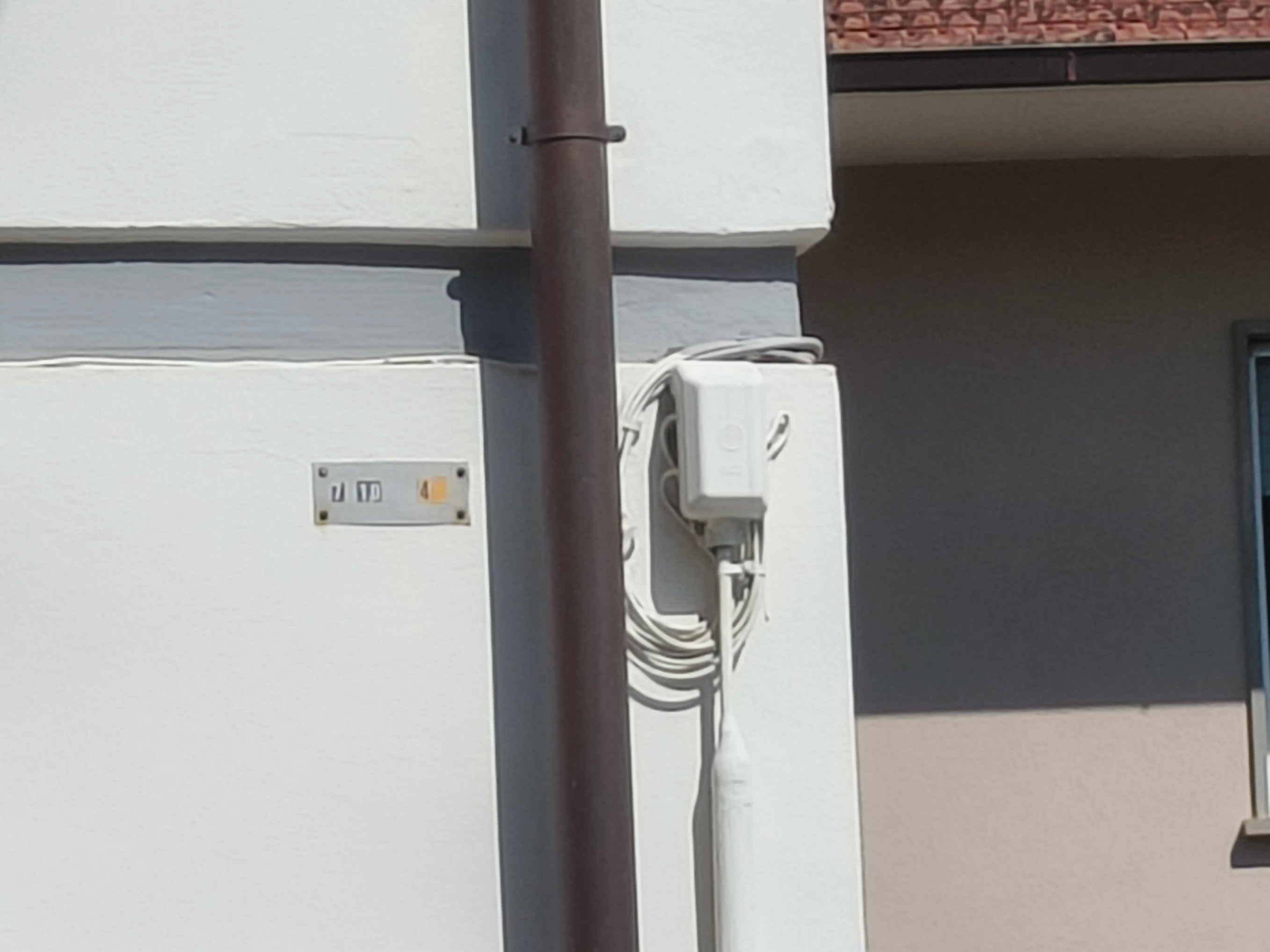

      Girando dietro casa mia ho visto che il vicino nel retro sul muro ha anche questo, (non so se si vede bene, ho zoomato al massimo della fotocamera)

                      LorenzoB Grazie mille dell'aiuto, quella di cui parli è proprio quella che ho mandato nel mio secondo post e si collega a casa mia, vedendo che dalla casa ancora più a sinistra arriva un cavo che va li dentro credevo che fosse quello a portarlo li per poi farne uscire tre che vanno alla mia abitazione (rimando per sicurezza)
                      Domani "casualmente" proverò a passarci per capire, non capisco perché fare i lavori in una via, non finirli e continuare su altre vie.
                        Shintaro00 Il multicoppia che serve la chiostrina viene dal basso per cui presumo che sia interrato e arrivi fino alla strada.
                        Il problema è che è totalmente in proprietà privata. Quindi quasi sicuramente metteranno un pozzetto in strada davanti al 43 come quello con il corrugato blu che hai fotografato. Quel pozzetto conterrà il PTE e da lì in poi, quando richiederai l'attivazione, ci sarà il cavo che ti entrerà in casa.
