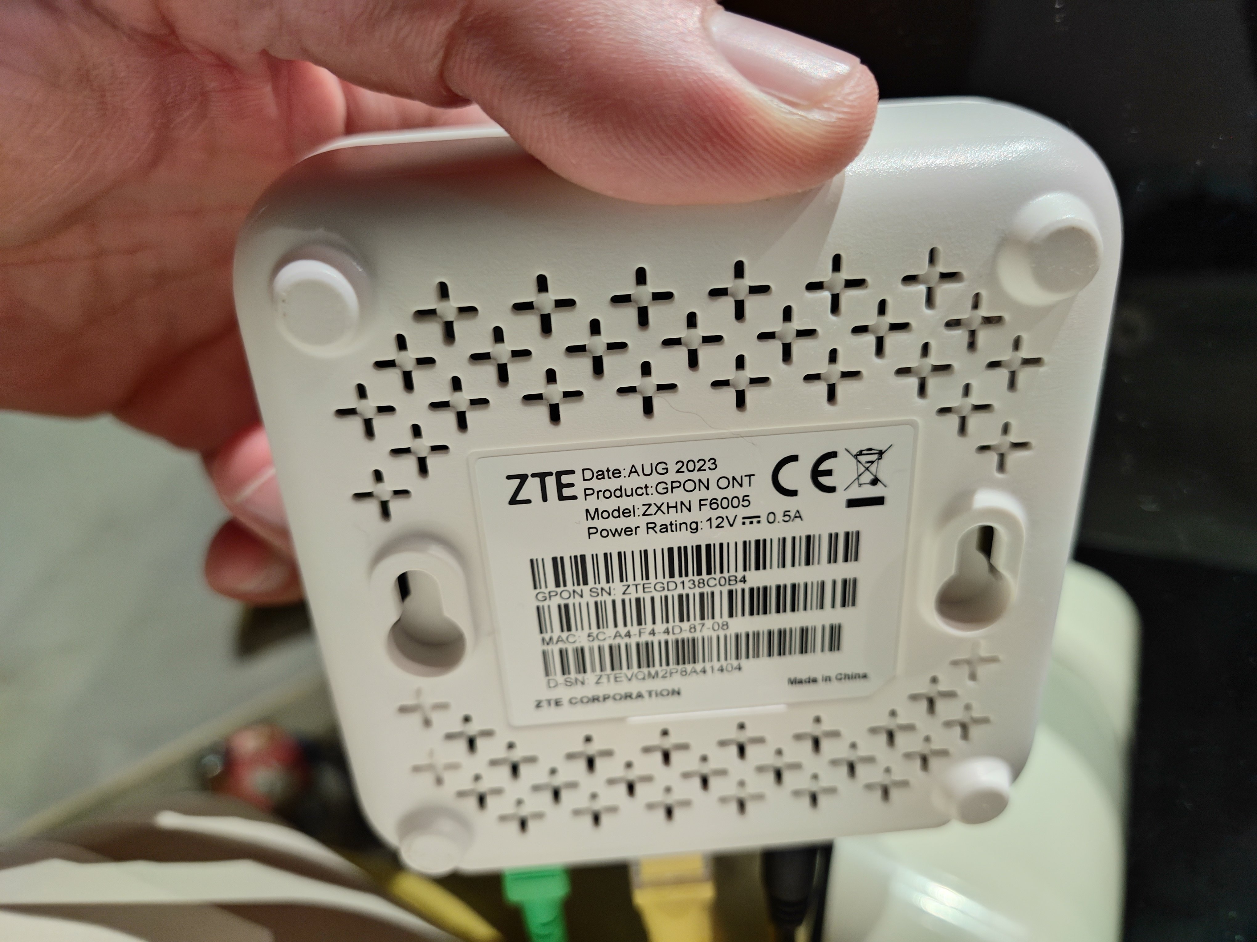

matthew_eli l'ormai famigerato problema in upload con l'ONT ZTE F6005
Ma quindi vuoi dire che il BE98 NON soffre del problema dell'upload con F6005?
È verificata questa cosa?

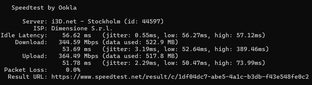

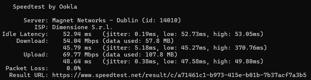

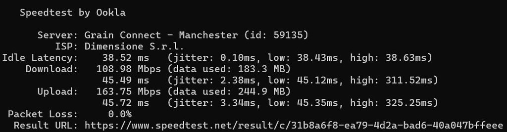

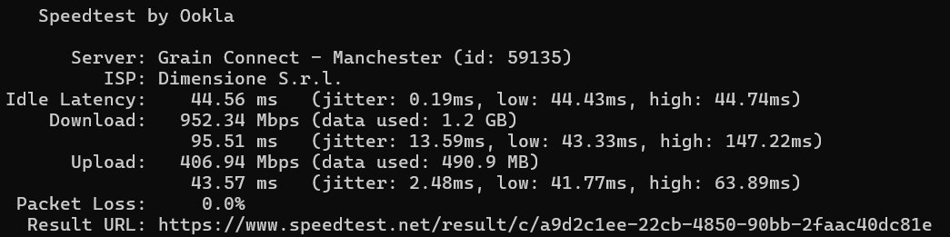

    Sono riuscito a fare diversi test ora vi posto la situazione:
    PC connesso direttemante all'ONT a 2,5Gbps
    PC connesso al router a 2,5Gbps e router connesso all'ont a 2,5Gbps
    Porta 1Gbps Ethernet pc in porta 2,5Gbps su router, router connesso ad ont a 2,5Gbps
    Cosa ne pensi te?

      Che il problema tu ce l'hai più col download che con l'upload, però il problema c'è.
      • Mirus86 ha risposto a questo messaggio
        Bast secondo me è l'adattatore USB 2,5 GBps. L'ho testato sulla porta 1 GB del router e mi da problemi di download anche lì.
        Da router lo speedtest va a 2,5GBps
          Mirus86 l'adattatore USB 2,5
          Ah, allora come non detto: dovresti evitare quegli accrocchi.

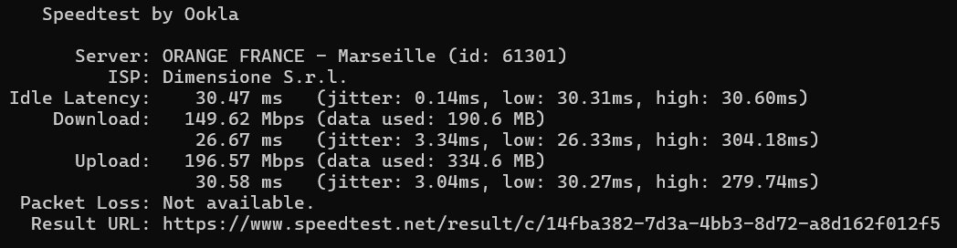

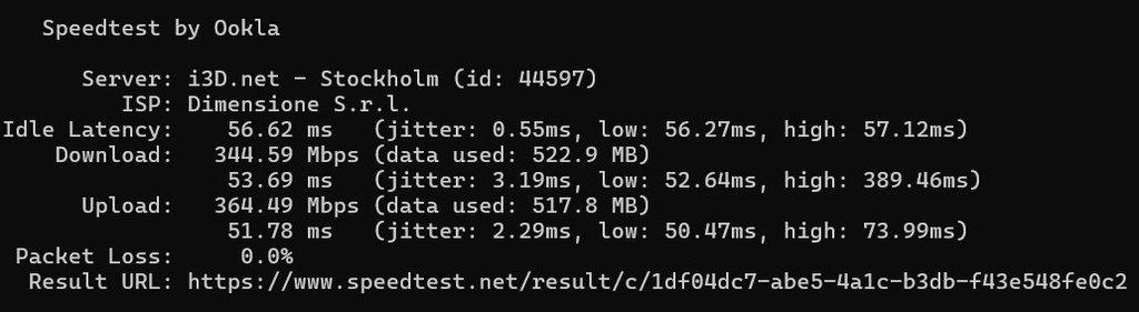

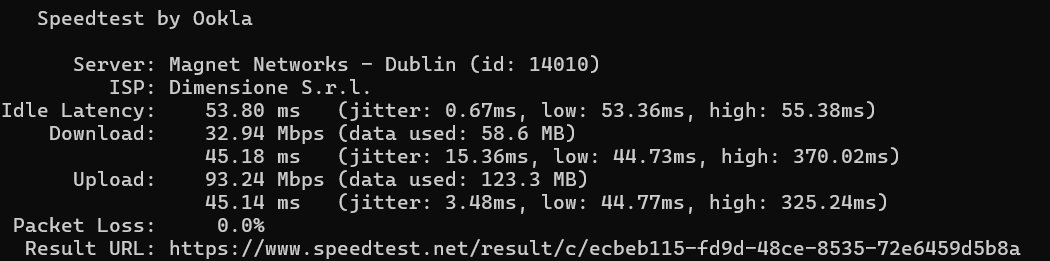

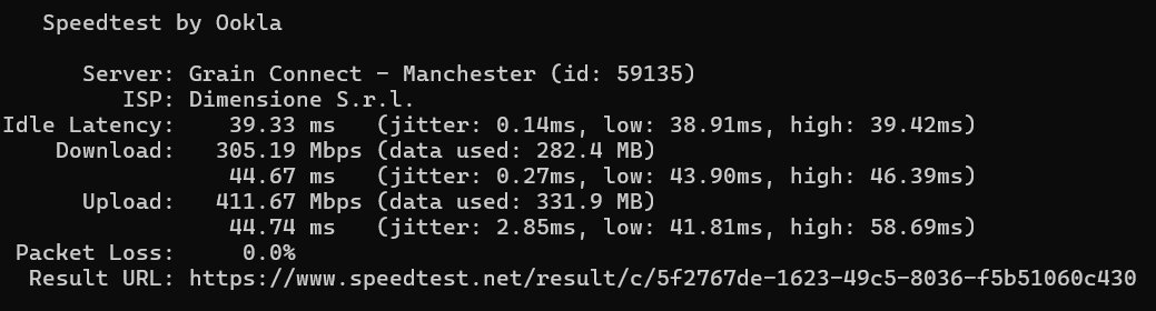

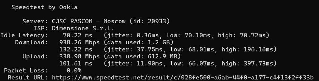

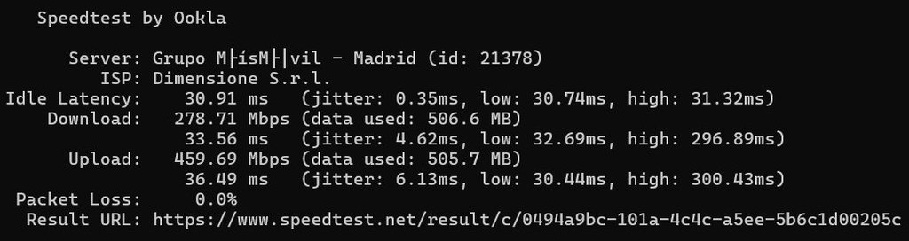

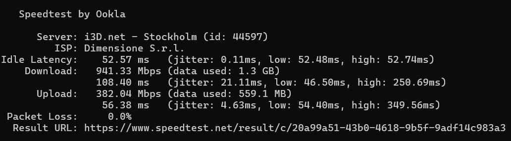

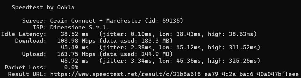

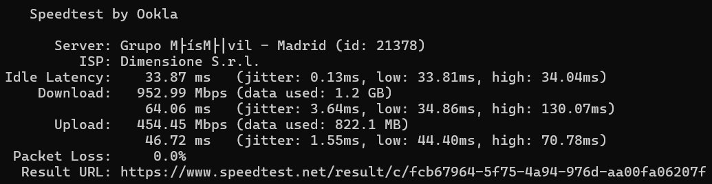

                    Quando lo avevo provato, anche il GT-AXE16000 aveva il problema del flow control con ONT ZTE F6005. Io sono su BUL, quindi upload a 500mbit
                    Questi i test con il GT-BE98:
                    Speedtest by Ookla
                    Server: ORANGE FRANCE - Marseille (id: 61301)
                    ISP: Dimensione
                    Idle Latency: 30.48 ms (jitter: 0.34ms, low: 30.26ms, high: 31.54ms)
                    Download: 1413.89 Mbps (data used: 1.9 GB)
                    33.60 ms (jitter: 9.50ms, low: 32.50ms, high: 287.31ms)
                    Upload: 458.73 Mbps (data used: 822.5 MB)
                    30.16 ms (jitter: 1.83ms, low: 24.69ms, high: 56.97ms)
                    Packet Loss: Not available.
                    Result URL: https://www.speedtest.net/result/c/a78f5875-a7ba-459f-b0b4-24c07e36cbdd
                    Speedtest by Ookla
                    Server: Grupo MásMóvil - Madrid (id: 21378)
                    ISP: Dimensione
                    Idle Latency: 35.18 ms (jitter: 0.15ms, low: 35.09ms, high: 35.59ms)
                    Download: 1318.12 Mbps (data used: 1.2 GB)
                    41.41 ms (jitter: 2.17ms, low: 40.71ms, high: 84.30ms)
                    Upload: 441.59 Mbps (data used: 501.7 MB)
                    31.94 ms (jitter: 6.48ms, low: 30.74ms, high: 295.67ms)
                    Packet Loss: 0.0%
                    Result URL: https://www.speedtest.net/result/c/87e0db64-6682-4d6a-966e-8a661ee69f5d
                    Speedtest by Ookla
                    Server: Grain Connect - Manchester (id: 59135)
                    ISP: Dimensione
                    Idle Latency: 39.99 ms (jitter: 0.19ms, low: 39.75ms, high: 40.15ms)
                    Download: 2158.33 Mbps (data used: 3.2 GB)
                    40.76 ms (jitter: 3.80ms, low: 39.96ms, high: 348.05ms)
                    Upload: 378.45 Mbps (data used: 626.0 MB)
                    46.05 ms (jitter: 3.08ms, low: 44.79ms, high: 134.92ms)
                    Packet Loss: 0.0%
                    Result URL: https://www.speedtest.net/result/c/31d2d4a7-2bac-489c-afcf-cd4160cdf283

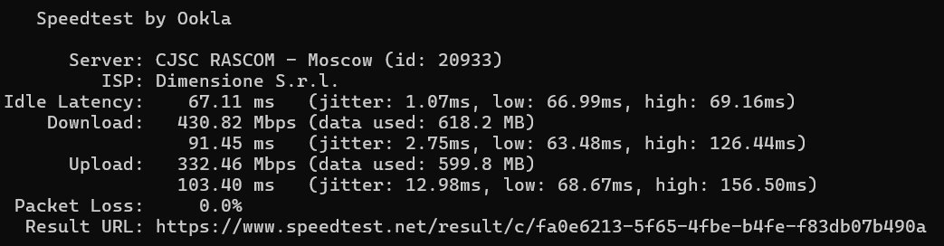

                    Speedtest by Ookla
                    Server: CJSC RASCOM - Moscow (id: 20933)
                    ISP: Dimensione
                    Idle Latency: 63.54 ms (jitter: 0.28ms, low: 63.41ms, high: 64.03ms)
                    Download: 1825.83 Mbps (data used: 3.0 GB)
                    103.69 ms (jitter: 12.18ms, low: 69.25ms, high: 139.27ms)
                    Upload: 282.00 Mbps (data used: 504.2 MB)
                    105.79 ms (jitter: 14.67ms, low: 68.15ms, high: 180.07ms)
                    Packet Loss: 0.0%
                    Result URL: https://www.speedtest.net/result/c/be24a567-aec6-4f99-b783-c396ffac2051

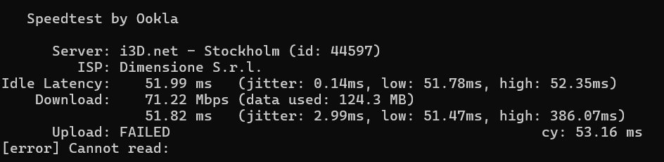

                    Speedtest by Ookla
                    Server: Magnet Networks - Dublin (id: 14010)
                    ISP: Dimensione
                    Idle Latency: 49.85 ms (jitter: 0.32ms, low: 49.63ms, high: 50.04ms)
                    Download: 86.34 Mbps (data used: 143.4 MB)
                    51.34 ms (jitter: 0.34ms, low: 50.79ms, high: 52.09ms)
                    Upload: FAILED cy: 49.74 ms
                    [error] Cannot read:
                    Speedtest by Ookla
                    Server: i3D.net - Stockholm (id: 44597)
                    ISP: Dimensione
                    Idle Latency: 52.63 ms (jitter: 0.42ms, low: 51.92ms, high: 52.81ms)
                    Download: 2037.71 Mbps (data used: 3.3 GB)
                    53.73 ms (jitter: 3.62ms, low: 52.90ms, high: 397.38ms)
                    Upload: 325.55 Mbps (data used: 580.0 MB)
                    48.55 ms (jitter: 2.56ms, low: 47.72ms, high: 90.73ms)
                    Packet Loss: 0.0%
                    Result URL: https://www.speedtest.net/result/c/d398eab1-41b8-4f0f-9b96-0745fcaa4f98

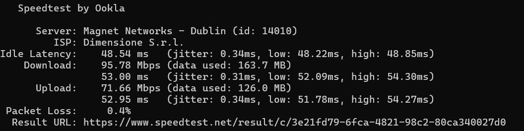

                    Mi sa che il server su Dublino aveva problemi...
