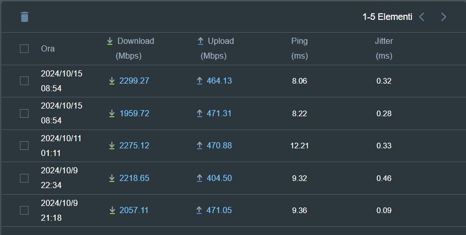

matthew_eli Sì ti confermo ZTE F6005 e velocità piene a 2,5 GBps o meglio poi a limite di 2300 che è il limite tolto l'overhead

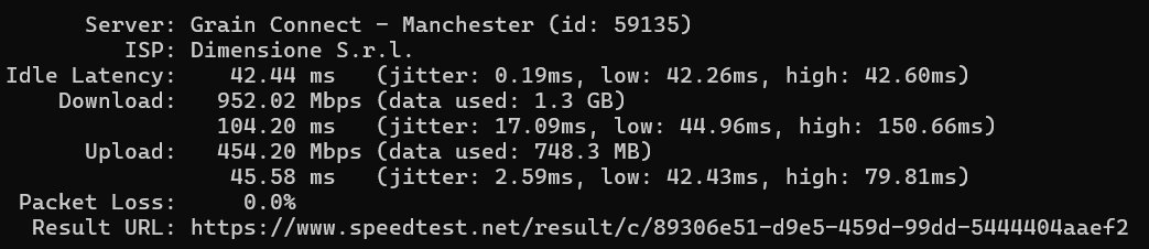

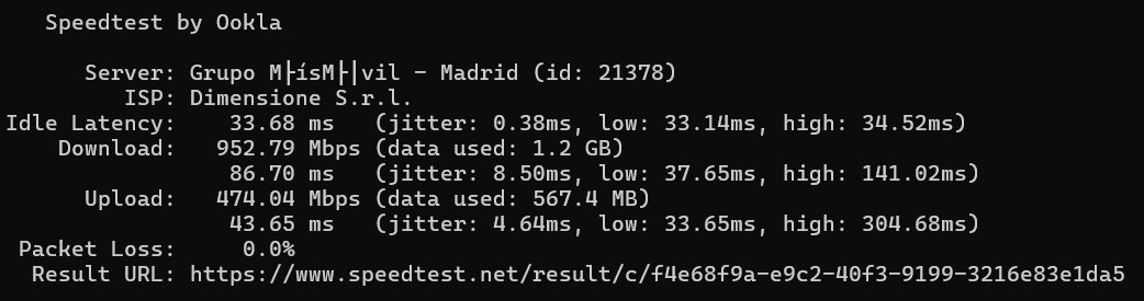

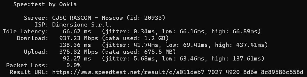

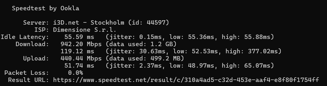

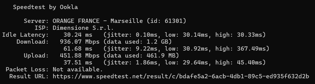

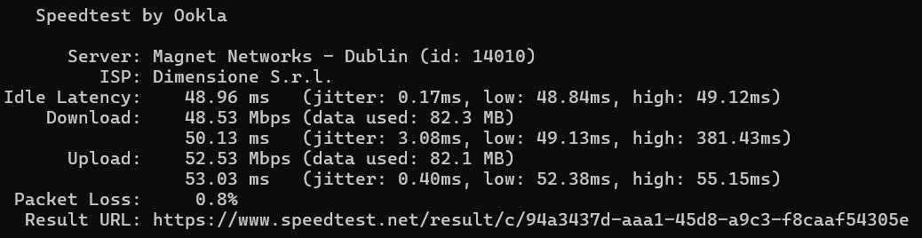

    Per verificare meglio le prestazioni di upload dovresti effettuare qualche speedtest verso server con latenza maggiore di 10ms, tipo questi (magari tramite CLI postati in chiaro):
    ORANGE FRANCE - Marseille: 61301
    Grupo MásMóvil - Madrid: 21378
    Grain Connect - Manchester: 59135
    CJSC RASCOM - Moscow: 20933
    Magnet Networks - Dublin: 14010
    i3D.net - Stockholm: 44597
    • Mirus86 ha risposto a questo messaggio
      MiloZ
      Con il portatile non riuscivo ad usare l'adattatore 2,5Gb che mi limitava in download a 300/500mbps e quindi ho usato la lan gigabit integrata, però l'upload tanto non ho più di 500mbps essendo in BUL.
      Ma tanto me l'avevi chiesti per l'upload.

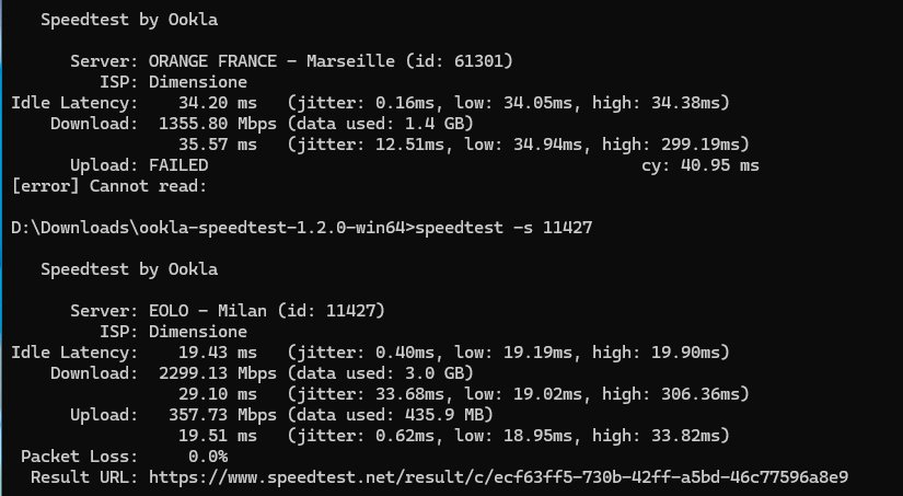

                Sono riuscito a fare diversi test ora vi posto la situazione:
                PC connesso direttemante all'ONT a 2,5Gbps
                PC connesso al router a 2,5Gbps e router connesso all'ont a 2,5Gbps
                Porta 1Gbps Ethernet pc in porta 2,5Gbps su router, router connesso ad ont a 2,5Gbps
                Cosa ne pensi te?
                • Bast e MiloZ hanno risposto a questo messaggio
                  Mirus86 Cosa ne pensi
                  Che il problema tu ce l'hai più col download che con l'upload, però il problema c'è.
                    Bast secondo me è l'adattatore USB 2,5 GBps. L'ho testato sulla porta 1 GB del router e mi da problemi di download anche lì.
                    Da router lo speedtest va a 2,5GBps

                        Mirus86
                        Sicuramente c'è qualche problema da questi test, ma sarebbe da provare senza adattatori USB o accrocchi vari indubbiamente prima di poter dare un parere definitivo.
                          MiloZ con la scheda integrata da 1gbps su router, ivalori sono il terzo blocco che ti ho inviato.
                          Il problema vorrei provare con la scheda di rete integrata direttamente sull'ont ma non mi fa la connessione. Mi dà nome utente errato anche se ho settato tutto compresa la vlan.
                          • MiloZ ha risposto a questo messaggio
                            Mirus86
                            Anche ad 1Gbps nel terzo blocco mi pare arranchino lievemente dai 50ms circa, che indicativamente è il comportamento del problema "semi-risolto", nel senso che ci si può accontentare, ma con ONT più performanti e/o in abbinamento ad altri router si riesce a fare di meglio, arrivando quantomeno a 1Gbps in upload anche con latenze di 100-150ms, esempio:
