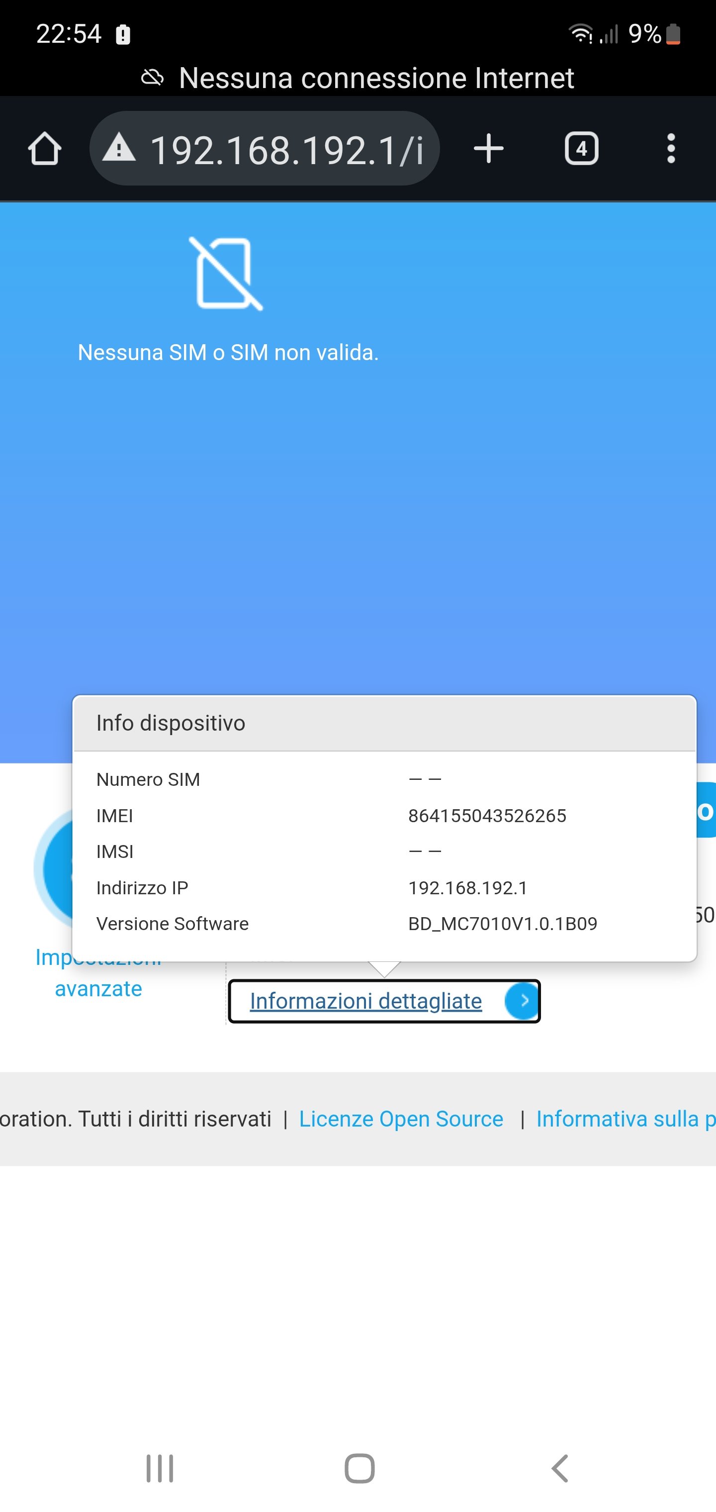

        Comunque alla fine @stich86 mi ha swappato il firmware e ora si che va.
        stich86 Grazie stich86.. la versione è
        Credi possa essere sbrandizzato?
