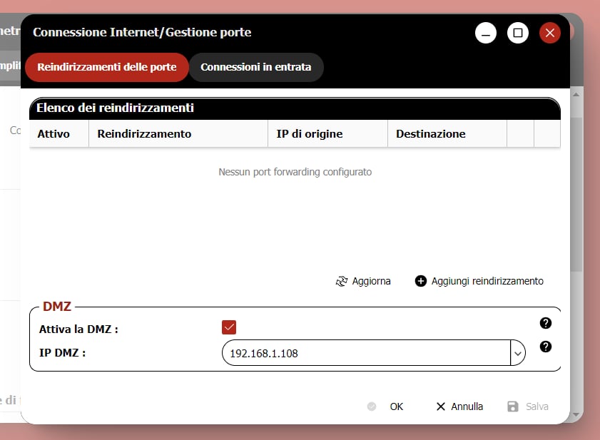

Sotto vostro consiglio ho fatto questo sulla IB, non è cambiato nulla, né in meglio né in peggio, è giusto?

    EdoEdo30 ho fatto questo sulla IB, non è cambiato nulla né in meglio né in peggio, è giusto?
    Giusto è aver impostato il tuo Asus in dmz, perché così limiti al minimo gli svantaggi di stare sotto doppio nat (se qualcuno in casa giocasse online vorrebbe proprio questa configurazione, in mancanza di meglio). La velocità ovviamente non cambia

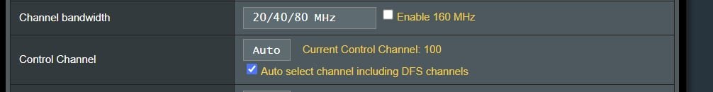

      Il problema continua a succedere occasionalmente anche con i 160 disattivati e vedo dal log che è sempre per il radar.
      Purtroppo però ho questo bug per cui quando deseleziono tutti i canali dfs (spunta blu), dopo aver premuto il tasto applica torna esattamente come prima. Stesso discorso per il canale di controllo. Ho cercato un po' in giro e sembra che io sia l'unico ad avere avuto questo problema.

      Bene, più o meno mi avevi/avevate già spiegato. E questo è tutto quel che dovevo fare? Ho semplicemente spuntato la DMZ e inserito l'ip del router.

        EdoEdo30 captare benissimo i segnali radar da fuori. Se lascio i 160MhZ attivi allora ogni mezz'ora/20min ho tutta la rete down per circa tre minuti
        Se vuoi evitare DFS, digli di usare il canale 36. Non ce ne sono altri da 160 MHz a piena potenza disponibili in Italia. (Leggi sotto, solo 36 @ 80 MHz evita DFS)
        Altrimenti usa bande più piccole: la probabilità di beccare un radar cresce linearmente con la larghezza di banda.

          EdoEdo30 questo è tutto quel che dovevo fare? Ho semplicemente spuntato la DMZ e inserito l'ip del router
          Sì, è tutto lì quel che dovevi fare. 🙂

              Cal Se vuoi evitare DFS, digli di usare il canale 36. Non ce ne sono altri da 160 MHz a piena potenza disponibili in Italia. (Leggi sotto, solo 36 @ 80 MHz evita DFS)
              Bast Obbligarlo a usare il canale 36 e disattivare i 160 MHz è l'opzione migliore in questi casi, perché anche col 36 si finisce in zona DFS con ampiezza del canale a 160.
              Come vi dicevo non posso scegliere il canale per il bug prima nominato, anche se potessi comunque posso scegliere da 36 a 64 solo nella 5-1, mentre nella 5-2, il backhaul, posso scegliere dal 100 al 140.
              Quel che basterebbe a me comunque è deselezionare la spunta blu, a quel punto saprebbe da solo di doverli evitare.

                EdoEdo30 anche se potessi comunque posso scegliere da 36 a 64 solo nella 5-1, mentre nella 5-2, il backhaul, posso scegliere dal 100 al 140.
                Anche se potessi non ti risolverebbe il problema del DFS. Dovresti usare canali da 40 MHz e prendere 36 e 44. Quella è l'unica zona non-dfs oltre a 144-173 (che però sono a potenza ridotta, magari hanno senso per fronthaul -- e fra l'altro non li hai)
                Pensavo il baco fosse solo su "evita DFS", non su "usa questo canale"

                  Sì scusami, forse non l'ho detto in modo chiarissimo. Era qui:
                  EdoEdo30 Stesso discorso per il canale di controllo.

                  EdoEdo30 comunque posso scegliere da 36 a 64 solo nella 5-1, mentre nella 5-2, il backhaul, posso scegliere dal 100 al 140
                  Questo è normale: i sistemi tri-band sono progettati così affinché le bande per back e fronthaul non usino canali che si sovrappongano, per quanto ciò sia possibile in sistemi sub-6GHz, cioè finché non si usano canali ampi 160 MHz, altrimenti finiranno per sovrapporsi comunque

                    Quanto al dfs, non avrei dovuto nominarlo, è da ieri sera che ho disconnessioni continue ma non posso deselezionare i canali per il bug di cui parlavo.

                    Ho visto su snbforums un interessante log in cui si possono distinguere quali canali dfs sono "sensibili" nella sua zona. (o almeno questo è quello che ho capito io).
                    Nella gui: >System Log >Wireless Log >Display low level details
                    Ecco il mio:
                    Non che mi serva a qualcosa, siccome tutti i canali sono sensibili e comunque non posso cambiarli. Magari tornerà utile a qualcun altro.
                    Stavo pensando però, può darsi che sia questo il motivo per cui non posso deselezionare la spunta dei canali dfs? E cioè che non ci sono canali non dfs disponibili?
                    (nella 5-1 posso selezionarla e deselezionarla)
                    (rimane il fatto che non posso cambiare il canale di controllo, e se il problema fosse effettivamente quello appena citato allora non dovrebbe interessargli quale canale uso)

                      Potresti ridurre l'ampiezza dei canali a 40 MHz e vedere se anche così hai tutte queste disconnessioni. Perderesti in velocità, ma dovresti guadagnare in stabilità.

                          Bast Potresti ridurre l'ampiezza dei canali a 40 MHz e vedere se anche così hai tutte queste disconnessioni. Perderesti in velocità, ma dovresti guadagnare in stabilità.
                          Il problema sta diventando insostenibile, solo questa mattina sarà già andato down una decina di volte (e il log mi conferma che è il dfs).
                          Ora provo, ma è molto strano, prima(*) non avevo nessun problema con il dfs.
                          Di recente ho attivato qualche features, non vorrei aver fatto qualche danno.
                          Che ricordi sono queste.
                          (*) Inizialmente, solo gli ax92u, nessun problema.
                          Da due anni ho preso gli xt8 e sono iniziati alcuni problemi con il dfs;
                          da quando ho deselezionato i 160MHz (inizio 2023) è stato impeccabile, fino a questi giorni in cui mi sono rimesso a scancherare nella gui.

                            EdoEdo30 Da due anni ho preso gli xt8 e sono iniziati alcuni problemi con il dfs
                            Posto che non ho modo di vedere dagli screenshot come hai impostato il tuo setup perché uso il PC e quindi il forum con uno screenreader che non mi traduce in testo tutte le immagini (ad esempio non tutti gli screenshot), se hai attivato la funzione smarthconnect prova a disattivarla e imposta reti separate per tutte le bande. Poi tieni conto che tutti i canali superiori al 48 (quindi tutti quelli della 5 GHz 2 e metà di quelli riservati alla 5 GHz 1) sono soggetti a DFS. Però hai detto che i problemi sono ricominciati da poco, quindi potrebbero essere legati al firmware (quando hai installato il Merlin, lo hai fatto su tutti i nodi o solo sul master?). In ogni caso, l'ultimo firmware stock è di maggio 2023: tu avevi quello a bordo? E quando l'avevi installato? Oppure, se il problema è dovuto a qualche impostazione cambiata di recente, potresti ripartire dalle impostazioni di fabbrica. In questo caso potresti pure provare a impostare il master come access point (di default si disattiva nat e firewall, così da non metterti sotto doppio nat) e poi aggiungere i nodi aimesh. Aimesh stando al manuale dovrebbe essere supportato anche col master in AP mode - io non ne avevo idea, ho guardato adesso mentre ti rispondevo.

                              Non so cosa centri con il dfs ma sembra non essere ancora andata down da quando l'ho fatto, e oggi è successo ogni 15 minuti quindi lo ritengo un buon traguardo.
                              Bast Però hai detto che i problemi sono ricominciati da poco, quindi potrebbero essere legati al firmware (quando hai installato il Merlin, lo hai fatto su tutti i nodi o solo sul master?). In ogni caso, l'ultimo firmware stock è di maggio 2023

                                EdoEdo30 sembra non essere ancora andata down da quando l'ho fatto, e oggi è successo ogni 15 minuti quindi lo ritengo un buon traguardo.
                                In realtà non ha risolto nulla, va down ancora. Sembra solo che sia meno frequente.

                                • L'interferenza del dfs può essere causata anche da un altro router che sta utilizzando lo stesso canale? Cioè un "falsa" interferenza? Oppure è possibile che sia una situazione simile a quella descritta qui e qui, cioè a causa di un bug?

                                  EdoEdo30 In realtà non ha risolto nulla, va down ancora. Sembra solo che sia meno frequente
                                  A questo punto l'idea che ciò dipenda da un firmware poco stabile comincia a diventare qualcosa di più che una semplice ipotesi. Prova a flasciare il più nuovo tra quelli disponibili
                                  EdoEdo30 Il fatto che lo abbia impostato in dmz può centrare in qualche modo remoto con il dfs?
                                  Assolutamente no: quell'impostazione non riguarda minimamente il WiFi, sono proprio mondi diversi.
