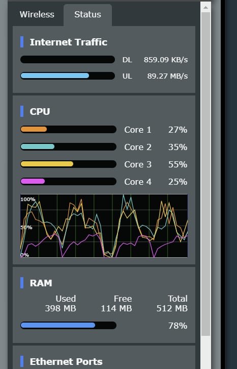

            UPDATE
            Penso che il limite sia banalmente nelle performance del master.
            Nel grafico dello screen ci sono quattro picchi, uno per ognuno dei 4 speedtest che ho fatto.
            3 core su 4 arrivano sostanzialmente al 100% durante ogni test, discorso simile per la ram, che comunque non scende mai sotto al 75% di utilizzo.
            Magari è normale ma non credo, probabilmente è la presenza di così tanti nodi ad appesantirlo.

              EdoEdo30 la ram, che comunque non scende mai sotto al 75% di utilizzo.
              L'utilizzo della ram si mantiene attorno al 60% persino se impostato come AP e con quasi nulla collegato (almeno l'XT 8 v1 che avrei quasi sottomano) con firmware originale Asus.

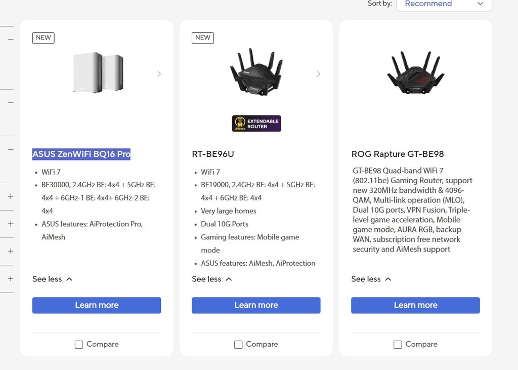

                        Bast devi andare sugli Zenwifi XT/ET 12.
                        Costano un occhio della testa e non ho bisogno di un altro satellite, tanto meno altri due. Pensavo di trovare qualcosa di fascia alta, tipo serie rog, ax11000 pro ad esempio, magari usato, e infilarlo in un armadietto per nascondere le sue zampe.
                        Opinioni?
                        O come dici tu aspetto questi

                            EdoEdo30 Pensavo di trovare qualcosa di fascia alta, tipo serie rog, ax11000 pro ad esempio, magari usato
                            Per usarlo come master al posto dell'XT8? Se quello è il piano, lascia perdere.
                            Visto che sei obbligato a usare ponti WiFi per tutta la casa, allora la cosa migliore da fare è installare tutti nodi tri-band 4x4, quindi XT/ET 12 pro o GT-AX11000/16000 (bruttissimi) - se vuoi rimanere con Asus - e curare il posizionamento in maniera maniacale. A quel punto, qualunque risultato riuscirai a raggiungere sarà il massimo ottenibile in casa tua.
