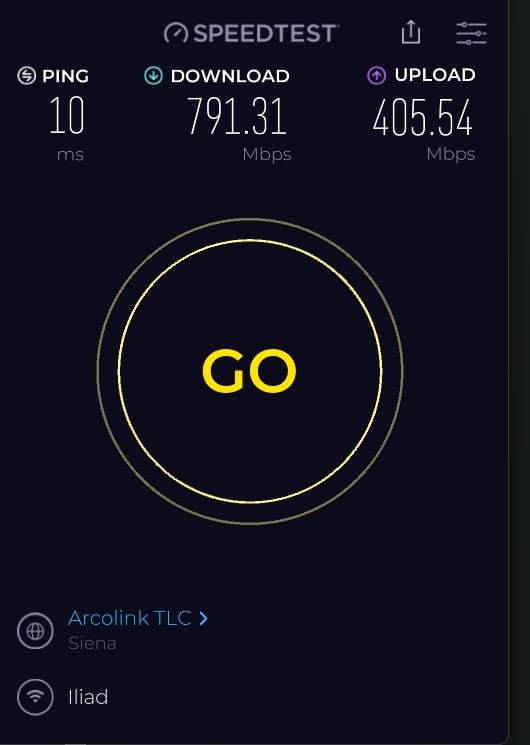

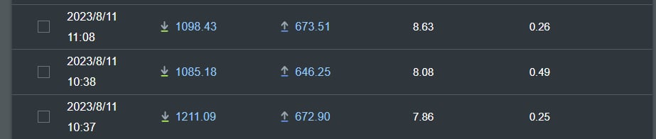

            Bhe tutti gli speedtest caricati sono fatti dalla gui dell'asus e cioè testano soltanto il link IB-Asus. Fatto sta che come potete vedere non arriva affatto a 2.5.

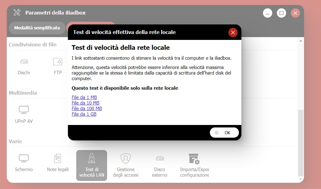

            Poi ho trovato questo:
            Ma non ho modo di usarlo in modo significativo siccome l'unica cosa che fa è farmi scaricare il file su pc, potrei contare quanto tempo ci mette a fare il download ma non penso sia un dato molto utile considerando che c'è comunque il wifi di mezzo. Comunque, giusto per scrupolo, scarico il file da 1GB in 18s quindi circa 460mbps.

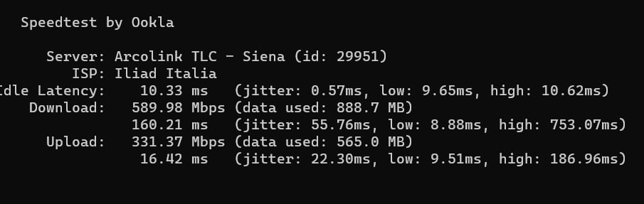

            Speed test da pc per reference:

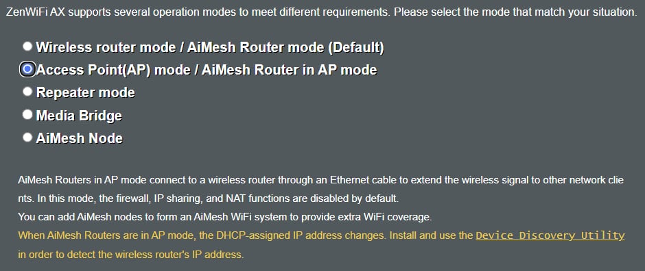

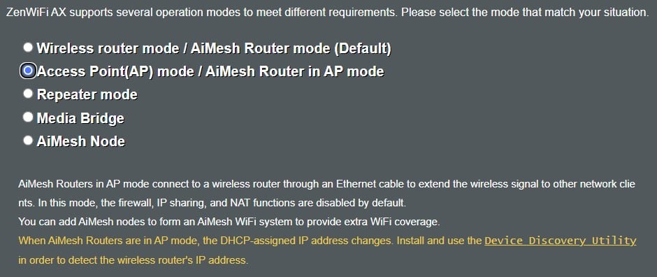

                            mark129 E lo speedtest in gui è disponibile pure con l'ASUS in ap mode?
                            Non saprei, vorrei provare ma ho paura di perdere la configurazione del router

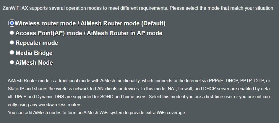

                              mark129 in teoria in access point mode dovrebbe disattivarsi firewall, qos e compagnia cantante quindi pure lo speedtest (che sta nella sezione qos)

                                Juza in teoria in access point mode dovrebbe disattivarsi firewall, qos e compagnia cantante quindi pure lo speedtest (che sta nella sezione qos)

                                  Juza in access point mode dovrebbe disattivarsi firewall, qos e compagnia cantante quindi pure lo speedtest
                                  No, lo speedtest si può ancora fare, anche con l'XT8 in AP mode
