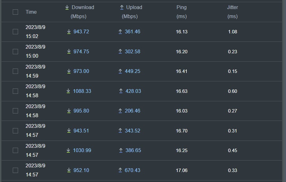

Come potete leggere qui ho da poco fatto il passaggio a Iliad (D 5gb, U 700)
In casa utilizzo un sistema aimesh asus dove il master è un ax6600.
Vorrei qualche consiglio per ottimizzare al meglio il setup e se possibile anche saturare la wan da 2.5.
Anche il ping mi lascia un po' perplesso.
Ho bisogno di mantenere anche il telefono fisso ma da quel che ho capito la IB può gestire il voip anche mentre in ont mode.
This service is provided by Ookla®. It detects the download and upload speed from your router to the Internet.

                      Ora ripeto, quello di cui avrei bisogno è un aiuto su come ottimizzare la connessione tra la IB e il master, parlando di banda, ping e stabilità generale (che per ora è stata ottima), entrambi supportano i 2.5gbps e il mio contratto dovrebbe arrivare ai 5 teorici quindi penso che saturare la porta possa essere fattibile.

                                    Ancora però non mi spiego il ping e la banda limitati.
