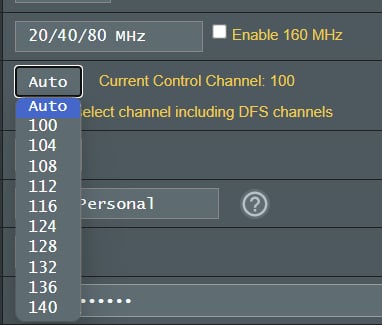

Come vi dicevo non posso scegliere il canale per il bug prima nominato, anche se potessi comunque posso scegliere da 36 a 64 solo nella 5-1, mentre nella 5-2, il backhaul, posso scegliere dal 100 al 140.
Quel che basterebbe a me comunque è deselezionare la spunta blu, a quel punto saprebbe da solo di doverli evitare.

    EdoEdo30 anche se potessi comunque posso scegliere da 36 a 64 solo nella 5-1, mentre nella 5-2, il backhaul, posso scegliere dal 100 al 140.
    Anche se potessi non ti risolverebbe il problema del DFS. Dovresti usare canali da 40 MHz e prendere 36 e 44. Quella è l'unica zona non-dfs oltre a 144-173 (che però sono a potenza ridotta, magari hanno senso per fronthaul -- e fra l'altro non li hai)

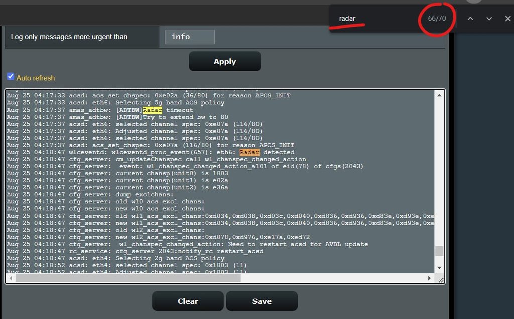

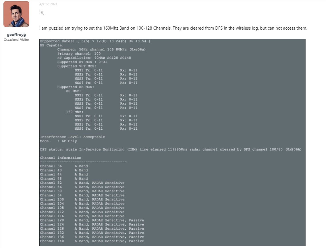

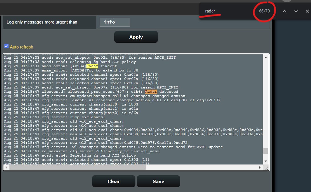

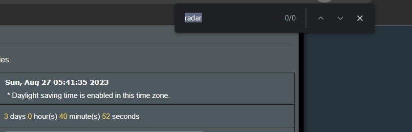

        Ho visto su snbforums un interessante log in cui si possono distinguere quali canali dfs sono "sensibili" nella sua zona. (o almeno questo è quello che ho capito io).
        Nella gui: >System Log >Wireless Log >Display low level details

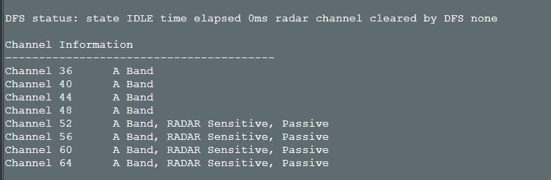

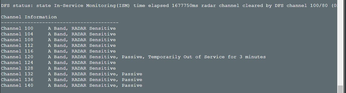

        Ecco il mio:
        Non che mi serva a qualcosa, siccome tutti i canali sono sensibili e comunque non posso cambiarli. Magari tornerà utile a qualcun altro.
        Stavo pensando però, può darsi che sia questo il motivo per cui non posso deselezionare la spunta dei canali dfs? E cioè che non ci sono canali non dfs disponibili?
        (nella 5-1 posso selezionarla e deselezionarla)
        (rimane il fatto che non posso cambiare il canale di controllo, e se il problema fosse effettivamente quello appena citato allora non dovrebbe interessargli quale canale uso)

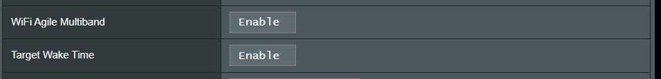

                  Bast Posto che non ho modo di vedere dagli screenshot come hai impostato il tuo setup perché uso il PC e quindi il forum con uno screenreader che non mi traduce in testo tutte le immagini
                  Trascrivo io: WiFi Agile Multiband e Target Wake Time. Sono sempre stati entrambi disattivati, poi li ho entrambi attivati mentre sperimentavo con la gui e infine disattivati ancora un'oretta fa per vedere se fa qualche differenza.
                  Non so cosa centri con il dfs ma sembra non essere ancora andata down da quando l'ho fatto, e oggi è successo ogni 15 minuti quindi lo ritengo un buon traguardo.

                      EdoEdo30 WiFi Agile Multiband
                      Lascia disattivo, dovrebbe migliorare la stabilità
                      EdoEdo30 Target Wake Time
                      Questo non dovrebbe influire, ma se non hai pianificato operazioni automatiche (riavvii ecc) non ti serve che sia attivo.

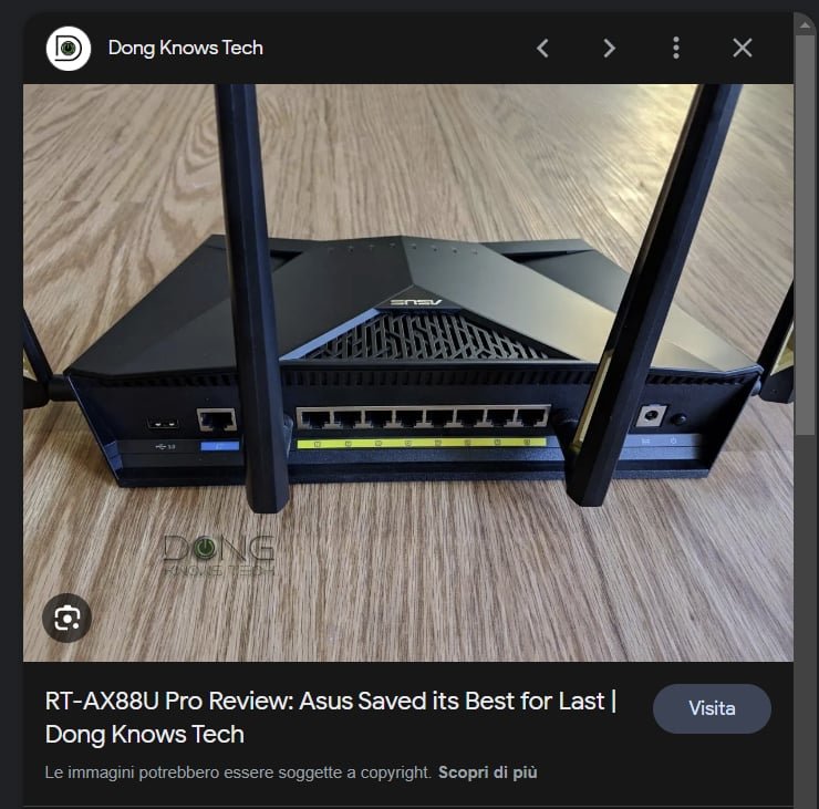

                        Bast ad esempio il ROG Rapture GT-AX6000 e l'RT-AX88u pro sono di fatto lo stesso identico prodotto con scatole e forse gui differenti.
                        Bhe da vedere sembrano completamente diversi, poi l'ax88u pro ha il doppio delle porte lan del GT-AX6000. Forse intendevi altro?
                        Edit: Ho capito quel che intendevi dopo aver trovato questo.
                        Questa foto mi aveva confuso, ma immagino sia quello non pro (con MENO porte lan però?) nonostante la didascalia.

                          EdoEdo30 da vedere sembrano completamente diversi, poi l'ax88u pro ha il doppio delle porte lan del GT-AX6000
                          GT-AX6000
                          RT-AX88U Pro
                          Na, al secondo manca una porta USB. 🙂
                          Quello col doppio delle porte è l'RT-AX88u non Pro che non ha la LAN a 2,5 Gb/s

                            AGGIORNAMENTO DFS
                            Prima (cioè quando ho scritto questo):
                            E dopo (cioè dopo non aver cambiato assolutamente nulla):
                            Cioè: Avevo fatto uno screen al log prima di iniziare a fare altre modiche e come si vede dall'opzione "trova" (control F) la parola radar compare 70 volte.
                            Per contestualizzare, se non erro, viene nominato 4 volte per ogni evento dfs e il log è di 12 ore, (*questa che ho appena detto potrebbe essere una gran cavolata, se qualcuno vuole confermare/correggere). Quindi la rete è andata down ogni 40 min. A sentimento avrei detto che la frequenza era almeno doppia ma ero probabilmente esasperato.
                            Non ho avuto tempo di mettere le mani sul router e quindi non ho fatto nulla ma ho notato oggi che non c'è stata nessuna disconnessione. Controllo il log ed è effettivamente pulito, 0 eventi dfs.
                            Da un lato sono contento dall'altro mi preoccupa non avere idea della causa. Almeno che non fosse per WiFi Agile Multiband e Target Wake Time (le uniche cose che ho disabilitato) però non vedo come possano centrare con il dfs.

                              WiFi Agile può causare instabilità (io disattivo quell'impostazione subito in fase di prima configurazione perché voglio avere tutte le bande separate, quindi da me è sempre stata disattiva e ti avevo scritto di non aver avuto problemi col DFS). Probabilmente in caso di backhaul wireless l'instabilità potrebbe essere ancora maggiore. Non sono in grado di dirti con certezza se tale instabilità si manifesta con eventi DFS, ma potresti provare a riattivare intanto solo quell'opzione e vedere cosa succede.
                              TWM invece non credo possa causare quel tipo di problema, forse potrebbe provocare disconnessioni di apparecchi domotici più o meno vecchiotti, ma non si sa mai. Anche in questo caso, prova ad attivare e vedi come va. Ovviamente proverei le due impostazioni rigorosamente una per volta.
                                Bast WiFi Agile può causare instabilità (io disattivo quell'impostazione subito in fase di prima configurazione perché voglio avere tutte le bande separate, quindi da me è sempre stata disattiva e ti avevo scritto di non aver avuto problemi col DFS). Probabilmente in caso di backhaul wireless l'instabilità potrebbe essere ancora maggiore.
                                Diverso dalla funzione di roaming fornita dalle aziende di router, Wi-Fi Agile Multiband ha una compatibilità migliore per i dispositivi IoT.
                                Questa caratteristica fa un buon uso delle risorse di rete, bilancia la larghezza di banda sul carico e riorganizza i clienti in una banda non affollata. Wi-Fi Agile Multiband può anche ridurre il tempo di commutazione quando si passa da un AP ad un altro AP. È stata integrata la funzione Wi-Fi Agile Multiband nei Router ASUS per offrire un'esperienza completamente nuova in un ambiente di rete molto frequentato.
                                Riflettendoci, la backhaul, per definizione, è a disposizione soltanto dei router e nel mio caso utilizza soltanto la 5GHz 2.
                                Quindi di IoT, roaming, scelta della banda etc.. non me ne può fregare di meno. Non l'ho mai più riattivata e penso sia stata messa lì soltanto per chi utilizzase la 5.2 anche come front.
                                Stesso discorso per il TWT.
                                Li ho invece attivati entrambi sulla 5.1 (aka fronthaul), insieme anche al Protected Management Frames perchè il router mi dà questo messaggio: *If the WiFi Agile Multiband is enabled, the Protected Management Frames will must be enabled.(Capable or Required)
                                Ho selezionato CAPABLE.
                                Sarebbe meglio provare ad attvarli/disattivarli singolarmente per isolare i casi ma non credo centrino nulla con il DFS.
                                Infatti a proposito di DFS, ora sono certo al 99% che sia un problema firmware/software o che comunque NON sia causato da reali aventi radar:
                                come dicevo sia sabato che domenica ho avuto un bel momento di pace con assolutamente 0 eventi; questa mattina alle 5:00 c'è stato il riavvio programmato del router (come è normale che sia) e io stavo lavorando al pc in quel momento quindi ho assistito in diretta; due o tre minuti di attesa e mi sono riconnesso normalmente.
                                Da quel momento in poi ho avuto un evento dfs ogni mezz'ora, forse meno, per tutto il giorno e continuo ad averne ora. Il log conferma.
                                Cioè sono passato da avere 0 eventi ad averli continui e l'unica cosa che è cambiata è stato il riavvio.
                                Sinceramente non so come funzioni ma potrebbe essere che per coincidenza alle 5:00, l'esercito o il meteo abbiano acceso un radar che punta nella mia direzione ma la trovo molto forzata come casistica e questo mi fa pensare che sia dovuto quindi al firmware (se non trovo a breve una possibile soluzione alternativa penso infatti rimuoverò merlin appena ho il tempo)

                                (*) O almeno questo è quel che ho capito io interpretando il wireless log citato qualche giorno fa.
                                Riporto quello attuale:
                                5.1
                                Channel 36 A Band
                                Channel 40 A Band
                                Channel 44 A Band
                                Channel 48 A Band
                                Channel 52 A Band, RADAR Sensitive, Passive
                                Channel 56 A Band, RADAR Sensitive, Passive
                                Channel 60 A Band, RADAR Sensitive, Passive
                                Channel 64 A Band, RADAR Sensitive, Passive
                                5.2
                                Channel 100 A Band, RADAR Sensitive
                                Channel 104 A Band, RADAR Sensitive
                                Channel 108 A Band, RADAR Sensitive
                                Channel 112 A Band, RADAR Sensitive
                                Channel 116 A Band, RADAR Sensitive, Passive
                                Channel 120 A Band, RADAR Sensitive, Passive, Temporarily Out of Service for 28 minutes
                                Channel 124 A Band, RADAR Sensitive, Passive
                                Channel 128 A Band, RADAR Sensitive, Passive
                                Channel 132 A Band, RADAR Sensitive, Passive
                                Channel 136 A Band, RADAR Sensitive, Passive
                                Channel 140 A Band, RADAR Sensitive, Passive
                                1) Non so cosa si intenda con Passive
                                2) Non avendolo mai visto diversamente può darsi che Sensitive sia soltanto informativo (tipo: questi non sono necessariamente i canali soggetti agli aventi dfs ma ti sto semplicemente informando su quali sono i canali dfs.)
                                3) Quanto al Temporarily Out of Service credo sia abbastanza chiaro
                                In ogni caso vedendo quali vanno out of service cerco di segnarmi quali sono i canali interessati. 120 è il primo.

                                Ciò significa che se imposto la 5.2 su un canale fisso, anche se soggetto ad eventi dfs, il router continuerà a provarli finché non ne avrà trovato uno libero; in teoria risolvendo il problema.
                                O almeno fino al prossimo riavvio, che è un'altra possibile spiegazione al fatto che dopo il riavvio programmato ho ricominciato ad avere problemi. (Ho temporaneamente disattivato il reboot scheduler in via preventiva).
                                *Dopo svariati tentativi sono riuscito ad impostarlo sul 100, sembra che l'impossibilità di sceglierlo dipenda dal canale che scelgo (quindi forse è una feature, non un bug, e cioè se scelgo un canale "disturbato" dal radar non me lo lascia fare e lo reimposta su Auto? Non saprei, può darsi però. Comunque, è evidente che nel caso fosse una feature non risolve il problema e anzi ha creato confusione.)

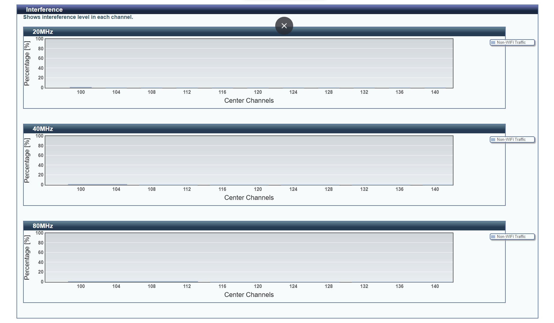

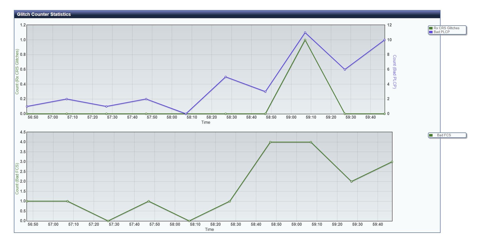

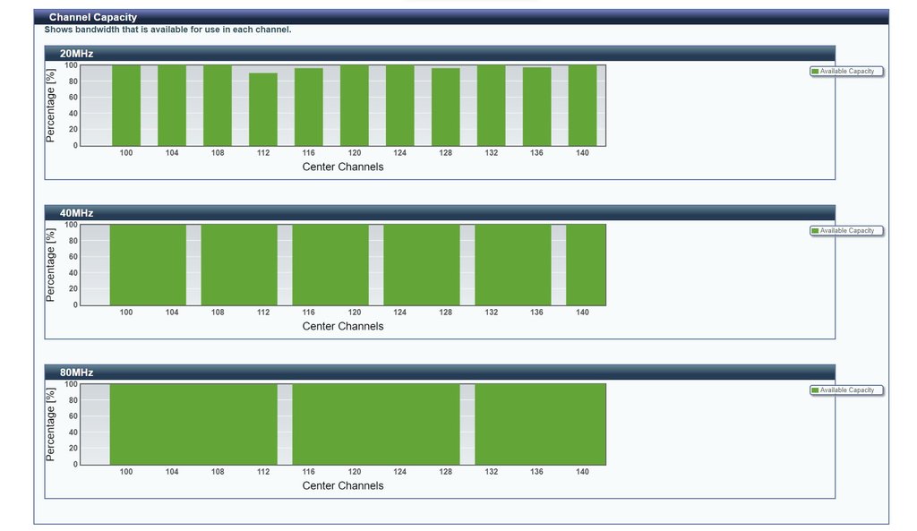

                                Carico poi alcuni grafici da >Network Tools >WiFi Radar dei quali capisco circa il 50%. Magari qualcuno può trarre conclusioni più significative di me. Il canale che stavo sando in quel momento nella 5.2 era il 100 e i campioni sono stati raccolti ogni 20s.
                                PS: Il grafico delle interferenze non è vuoto, ci sono piccole interferenze su più canali. Purtroppo è stata fatta la scelta infelice di usare i colori grigio chiaro e grigio chiarissimo per colonne e sfondo.
                                  EdoEdo30 fa un buon uso delle risorse di rete, bilancia la larghezza di banda sul carico e riorganizza i clienti in una banda non affollata. Wi-Fi Agile Multiband può anche ridurre il tempo di commutazione quando si passa da un AP ad un altro AP
                                  Fa un sacco di cose buone in teoria, ma per sapere cosa sia meglio fare in casa tua e col tuo setup puoi solo provare. Non è una di quelle cose che funziona sempre bene dappertutto o secondo le preferenze di tutti.
                                  EdoEdo30 (TWT) ensures that end devices spend more time in standby while sending and receiving data more economically
                                  Perfetto, non c'entrano affatto le operazioni pianificate (chissà dove avevo letto quell'informazione) bensì lo stato dei client quando non fanno traffico. Comunque non ha nulla a che fare col DFS e puoi lasciare attivo, se i client non danno problemi.

                                  EdoEdo30 Non so cosa si intenda con Passive
                                  Altri utenti hanno posto la domanda anche qui e qui

                                    Bast Altri utenti hanno posto la domanda anche qui e qui
                                    Grazie. Comunque anche loro non mi sembrano convintissimi.

                                    Piccolo update riguardo a questo:
                                    EdoEdo30 Dopo svariati tentativi sono riuscito ad impostarlo sul 100, sembra che l'impossibilità di sceglierlo dipenda dal canale che scelgo (quindi forse è una feature, non un bug, e cioè se scelgo un canale "disturbato" dal radar non me lo lascia fare e lo reimposta su Auto? Non saprei, può darsi però. Comunque, è evidente che nel caso fosse una feature non risolve il problema e anzi ha creato confusione.)
                                    Purtroppo dopo un'oretta ho ricontrollato ed era magicamente tornato su AUTO, l'ho reimpostato nuovamente sul 100 e sembra esserci rimasto fino ad adesso.
                                    Attribuisco a questo il fatto di non aver più avuto altri eventi dfs.
