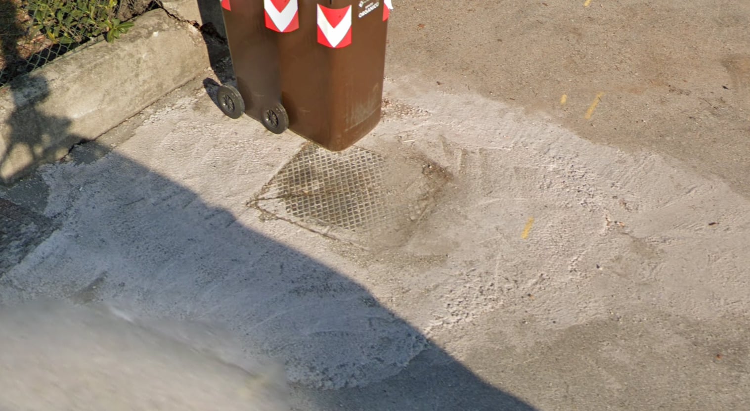

  • OpenFiber non mi attiva per 2 mt di scavo

    simonebortolin la fibra OF può terminale solamente su pozzetti marchiati OF/BUL
    Infatti il problema è quello secondo me e dai pozzetti di ENEL non puoi andare a fare una tratta di adduzione per il Delivery diretta.
    PS: sulla MT interrata NON si può riutilizzare l’infrastruttura per posa di minitubi/cavi FO
      giox069 mi dici comune e operatore con cui hai provato?
      simonebortolin AleAttila basterebbe anche una canalina omega sul muretto non vedo la necessità di scavare se non un foro, poi mi risulta strano che c'è la fibra su quel pozzetto, ricordo a @giox069 che la fibra OF può terminale solamente su pozzetti marchiati OF/BUL, non è ammessa la posa di PTE/ROE/muffole in altri tombini se non le camerette tim.
      Se il muretto è suo è una cosa fattibile ,ho chiesto apposta per eventuali alternative di posa ...
      E in effetti a guardare bene la foto pure a me non sembra proprio un chiusino openfiber/bul quindi c'è qualquadra che non cosa ...
        simonebortolin DerAdler il problema è che per esempio, il corrugato citato da @smau magari non era di bassa tensione ma di media e/o non era stato fatto grande tale da contenere pure altro oltre ai cavi di enel
        _filippofavaro PS: sulla MT interrata NON si può riutilizzare l’infrastruttura per posa di minitubi/cavi FO
        In effetti il cavidotto è per la MT. Al comune la ditta che ha fatto la progettazione per conto di OF non l'ha motivata così, ma semplicemente con "abbiamo chiesto ma ci è stato negato il passaggio, ormai Enel non consente più a OF di passare nei suoi corrugati".

            Solo un'osservazione: ma sei sicuro @giox069 che quel tratto di strada sia realmente di ENEL?
            Prova a indagare presso l'ufficio tecnico del tuo comune o da un geometra di tua fiducia.

            Grazie a tutti per le risposte, ed ecco alcuni chiarimenti: i tecnici OpenFiber sembrava avessero molta fretta di scappare via e non occuparsi assolutamente del problema. Mi è già capitato questo comportamento anche con altre squadre OpenFiber per altre attivazioni.
            @simonebortolin @AleAttila Che la fibra arriva sul tombino indicato dalla freccia me lo hanno detto i tecnici OpenFiber.
            @mark129 Il muretto basso a destra è mio, tutta la siepe a destra è mia. Il muro alto circa 1mt sul fondo è di altra proprietà. Comunque non farò nessuno scavo senza approvazione di OF e Enel, proprietaria del terreno.
            @PelleTRQ il fatto che il terreno è di proprietà dell'Enel me lo hanno detto i tecnici OF.
            @Giank92 @MicheleBandinu : comune e ISP ve li comunico volentieri, ma non vorrei lasciarli scritti qui nel forum. Quindi li trovate presso questo URL temporaneo: https://7i.se/ce
              giox069
              Non mi fiderei troppo dei tecnici di Open Fiber. Se hai un amico Geometra puoi farti fare una ricerca o se all'ufficio tecnico comunale sono gentili, puoi chiederlo a loro. Di solito per cabine così piccole non si prendono delle fasce di rispetto.

                La fibra ottica nel pozzetto sicuramente è per servire la cabina, non può essere utilizzata per servire abitazioni, nome tecnico Building.
                Parliamo di Cluster A&B oppure C&D?
                Se parliamo di A&B dove essere lasciata infrastruttura predisposta fino a 3 unità immobiliari, dalla 4 unità a salire doveva essere messo il Roe all'interno del Building.
                Se parliamo di C&D il tecnico e assicuro non Open Fiber effettuato il sopralluogo doveva richiedere con procedura OF la richiesta di permessi ED o Comune per rilegare il cliente.
                In alcune regioni infrastruttura interrata Enel non si può utilizzare.
                giox069 come dovevo non è sicuramente fibra ottica per il privato ma bensì collegamento per la cabina.

                    Ciccio73 "se il civico è rilegato sui portali OF il cliente deve essere assolutamente attivato."... il civico appare sul portale www.openfiber.it, ma il contatore ENEL non si trova dove è segnato il civico, si trova su altra via sul retro della proprietà. Se dovessero entrare dal civico che appare nel portale openfiber... altro che 2 metri di scavo, dovrebbero attraversare una strada molto trafficata e poi bucarmi sotto il muretto esterno.
                      giox069 @simonebortolin @AleAttila Che la fibra arriva sul tombino indicato dalla freccia me lo hanno detto i tecnici OpenFiber.
                      La finra finisce quì, non lì, e dubito che da quì si possa raggiungere quel pozzetto.
                      Ed è cluster A&B, che passa per l'IP, non vedo proprio cosa possa centrare il contatore enel.
                      giox069 @mark129 Il muretto basso a destra è mio, tutta la siepe a destra è mia. Il muro alto circa 1mt sul fondo è di altra proprietà. Comunque non farò nessuno scavo senza approvazione di OF e Enel, proprietaria del terreno.
                      E allora non serve passare per il contatore dell'enel.
                      giox069 @PelleTRQ il fatto che il terreno è di proprietà dell'Enel me lo hanno detto i tecnici OF.
                      Dubito che sia vera.

                      giox069 il civico appare sul portale www.openfiber.it, ma il contatore ENEL non si trova dove è segnato il civico
                      Ma chissene frega di dove è il contatore enel non devono usare per forza quello.
                      Per me da te entraranno dal citofono o dalle tubature del telefono.

                        simonebortolin se è Cluster A&B bassa densità servito da PTA a pozzetto in fase di realizzazione infrastruttura dove essere predisposta adduzione in prossimità della proprietà privata.
                          Ciccio73 No calma i minuti di adduzione non vengono sempre creati.
                          Vengono creati quando:
                          1) il comune rompe per i ripristini
                          1bis) si tratta di strada di altro ente diverso dal comune
                          2) si tratta di aree ridotte rispetto all'arra armadio
                          3) il comune rompe per i permessi
                          4) il budget lo permette (per nelle nuove città raramente lo fanno)
                          In qualsiasi caso vengono sempre creati in un secondo step, mai insieme alla creazione della rete
                          Poi a leggere giox069 mi sa che dato che l'OP ha già un contratto attivo con lo stesso ISP l'ISP ne approfitta di ciò...
