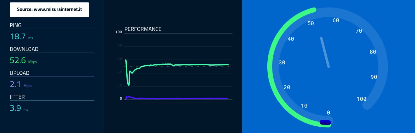

ValerioAntonini Buonasera. Mi aggiungo alla discussione per sottoporvi la mia linea tim fttc. Appena attivata, 3 settimane fa, andava a 78 Mbps / 19 Mbps. Poi è calata. Ci sono problemi o è normale ? Il 187 mi ha detto che loro non intervengono perché la velocità è “accettabile e rispetta il contratto commerciale”.
Filippo94 ValerioAntonini hai le statistiche vecchie? c'è un po' di diafonia sulle prime frequenze, poi è abbastanza bassa. Potrebbero aver attivato nuove utenze che hanno aumentato la diafonia causandoti la variazione di velocità. Manda però anche la pagina DSL compresa la parte in basso con gli errori

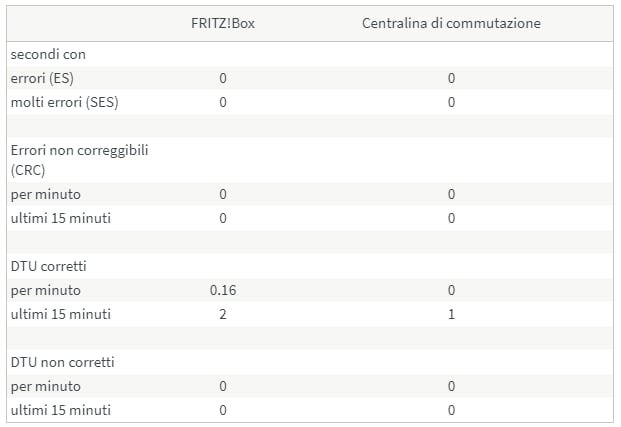

ValerioAntonini Filippo94 Quando mi hanno attivato ero il primo utente dell’armadio. Ora ce ne sono molti di più, in paese aspettavamo che arrivasse questa fttc. Siccome però i tecnici stanno lavorando molto per attivare/migrare le utenze fttc, e l’impianto in paese è vecchio e malandato, volevo escludere che il peggioramento dipendesse da qualche scambio di posizione “sfortunato”. Allego la pagina dsl,spero siano le immagini che mi chiedevi. Grazie

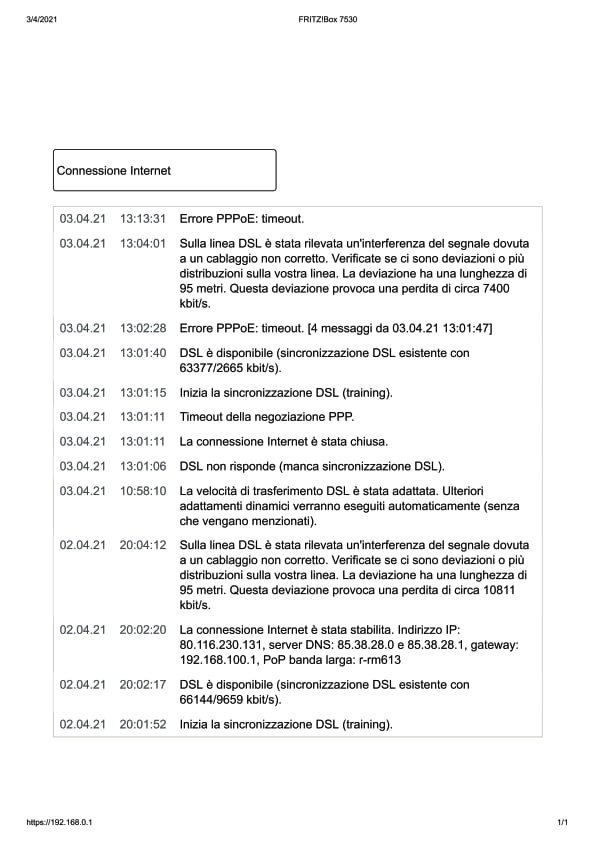

mki8989 i vecchi log sono nei post 275 e 284 questa e la parte degli errori del fritz allego anche i log del modem e test linea del giorno 03aprile un dubbio.. ma se passo da tim (che non si fila il cliente "questa è tim") ad altro gestore un VULA con profilo 35b quale miglioramento potrei avere? grazie
mki8989 mi sembra strano che hanno cambiato la coppia (cosa che hanno provato non sò quante volte senza successo) e non hanno chiuso la segnalazione (ancora risulta aperta da febbraio 2021) un amico che un negozio sotto casa, alimentato dallo stesso ripartilinea, ha omnitel 200/20 e viaggia a 150/20, ha le stesse vicissitudini di linea con pari rallentamenti. e poi fondamentalmente vorrei toglier un pò di "grana" a tim.. grazie
Filippo94 ValerioAntonini tutto bene, non c’è altro da fare al momento, peccato per la derivazione che ti fa perdere un po’ di velocità
