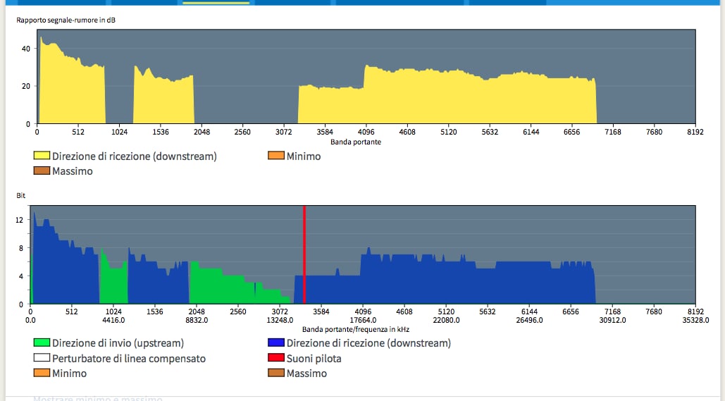

ValerioAntonini Filippo94 Quando mi hanno attivato ero il primo utente dell’armadio. Ora ce ne sono molti di più, in paese aspettavamo che arrivasse questa fttc. Siccome però i tecnici stanno lavorando molto per attivare/migrare le utenze fttc, e l’impianto in paese è vecchio e malandato, volevo escludere che il peggioramento dipendesse da qualche scambio di posizione “sfortunato”. Allego la pagina dsl,spero siano le immagini che mi chiedevi. Grazie
Filippo94 ValerioAntonini tutto bene, non c’è altro da fare al momento, peccato per la derivazione che ti fa perdere un po’ di velocità

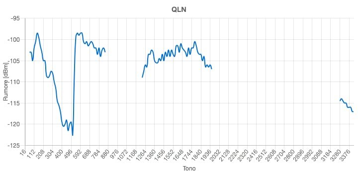

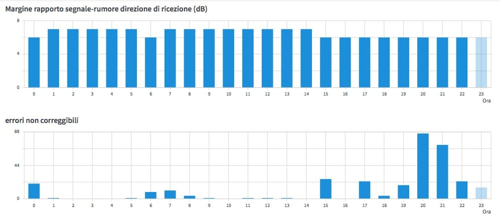

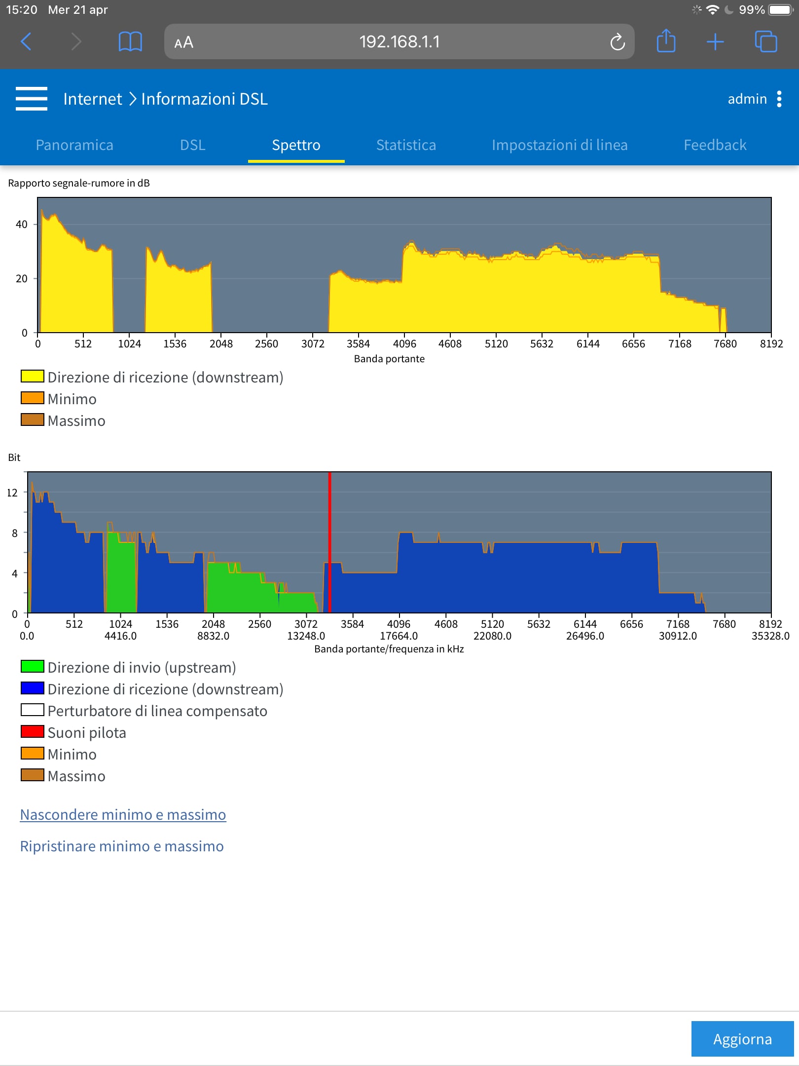

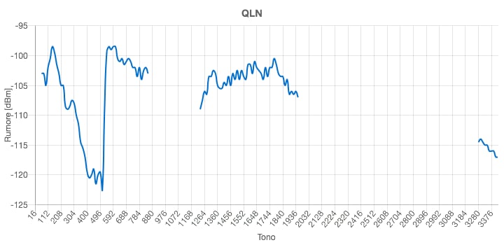

eliabaldi Ciao a tutti! Appena attivata la FTTC (dopo 3 mesi di corteggiamento al commerciale di TIM e loro tecnici) con profilo 35b. Ricevo 120Mbps in down e ne trasmetto 21-22Mbps in up (ed era anche ora, dopo anni a "bondare" sim in 4G+). Il tecnico si è giusto affacciato per dirmi "Funziona?" senza chiedermi se avessi una sola borchia o altro in casa. Mi pare di ricordare di avere due borchie funzionanti in casa, una per piano. Mi pare anche di non aver nemmeno rimosso il filtro ADSL (anche se non avevo il telefono collegato causa inutilizzo + fulmine nella linea telefonica che bruciò parecchie cose collegate via cavo). Ora mi chiedo, premettendo di essermi appena appassionato all'argomento: manca qualche frequenza in questi grafici? Si può "spremere" ancora di più migliorando qualcosa lato utente? Grazie mille!
Filippo94 eliabaldi Mi pare anche di non aver nemmeno rimosso il filtro ADSL Rimuovilo e rifai i grafici. Al momento non sono buoni e hai tantissimi errori. Verifica i collegamenti: la cosa migliore è avere il collegamento il più diretto possibile con i cavi che vengono dall'esterno.

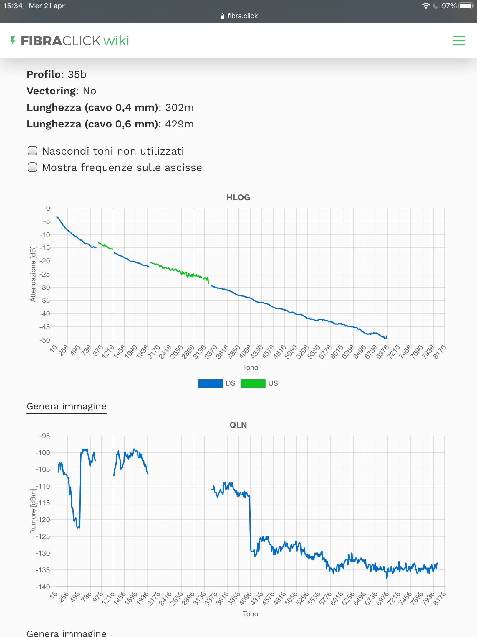

eliabaldi Filippo94 Ho dato un'occhiata oggi, di sfuggita, e non è presente il filtro ADSL. L'impianto però presenta due borchie (una per piano). La scatola di derivazione (per logica di posizionamento borchie) si trova alle spalle di un mobile lungo 8 metri (e straripante di roba). Dovrebbe essere presente un buco di accesso, ma non ne sono sicuro. Eventualmente dovessi riuscire ad accedervi, cosa dovrei fare? Tagliare e saldare un solo bipolare rigido uso telefono o esiste una soluzione migliore per ottenere il massimo dalla rete (almeno dal mio lato)? Oppure devo ri-chiamare i tecnici Telecom e lasciare fare loro? Cosa presentano i grafici? Da mappe dovrei essere a circa 220 metri dal cabinet, il 7590 me ne segnala almeno 100 in più. Grazie
Filippo94 eliabaldi Presenta troppi errori e la coppia non è bella. Chiamerei i tecnici tim per verificare dove sia il problema.

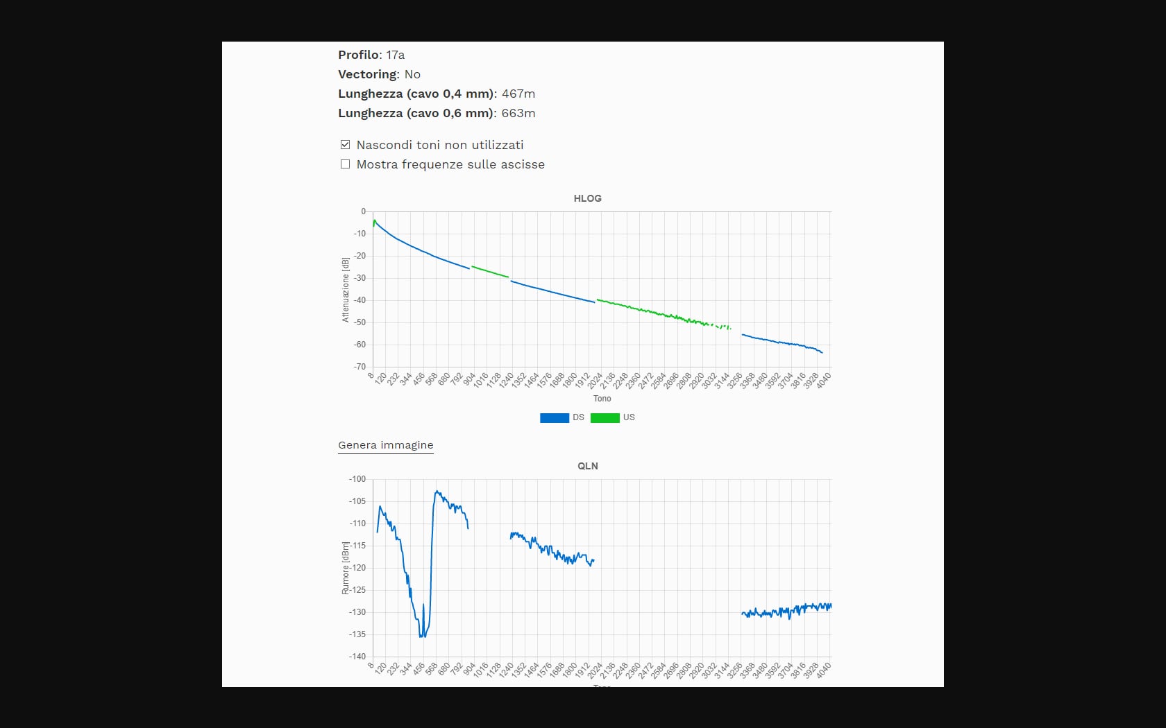

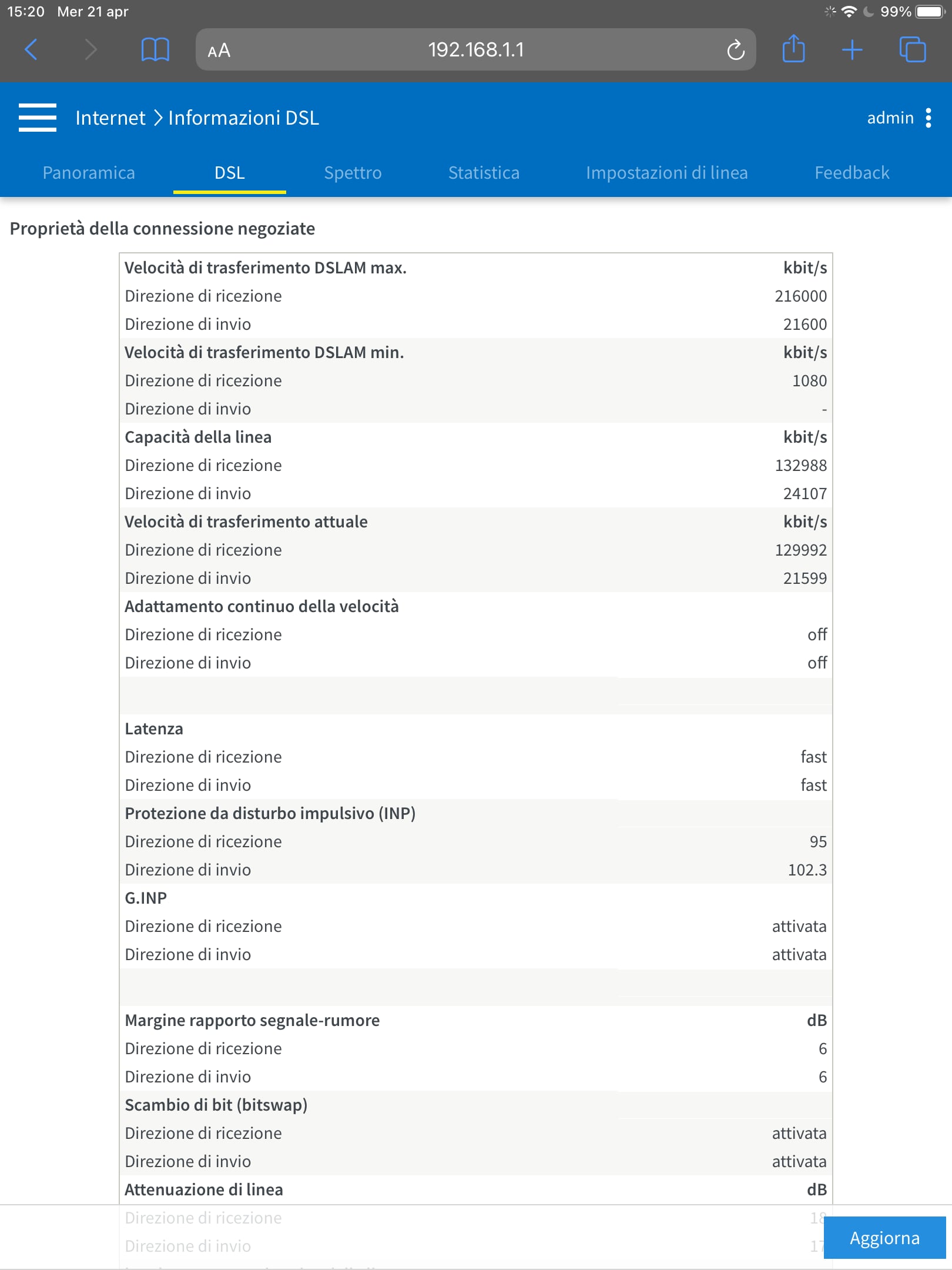

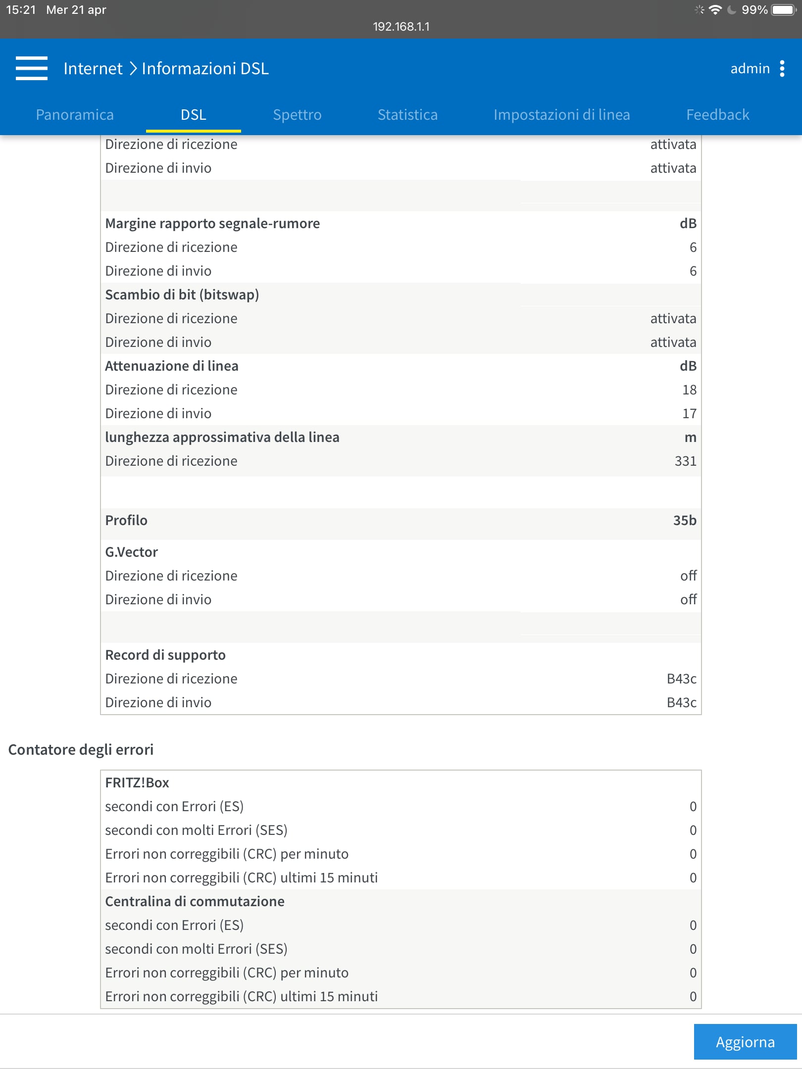

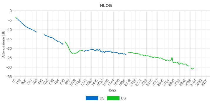

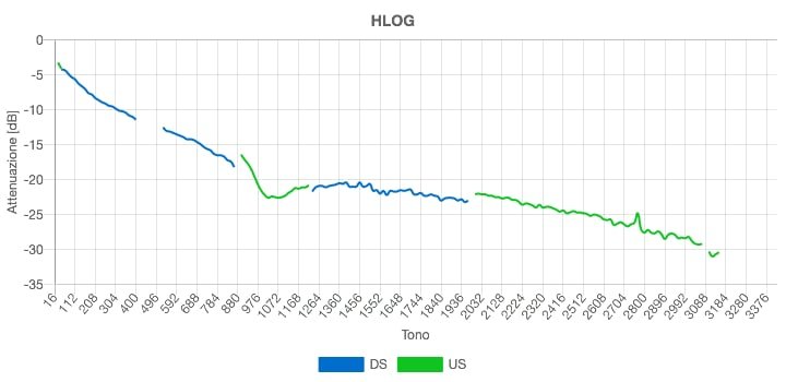

eliabaldi Sono riuscito ad accedere alla scatola da dove entra il drop. Questo finisce direttamente alla tripolare non utilizzata del primo piano, mentre il modem si trova al piano terra. Il collegamento da prima a seconda tripolare avviene mediante cavo 2x0.4 + T, mentre il drop della prima tripolare é un doppino 2x0,6. Ho scollegato la seconda tripolare e lasciato la principale “pulita”. Ho collegato il Fritz alla prima presa e questi sono i risultati. Tutto regolare?

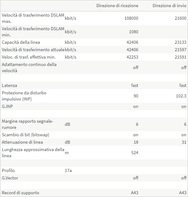

tribaltech84 Ciao ragazzi, ho aperto una discussione nella sezione FTTC per un problema che ho con la linea, da circa 4 giorni ho attivato per la prima volta la FTTC qui nel mio paesino in provincia di Ascoli Piceno - Comune di Maltignano, il tecnico ha ribaltato la linea mandando come prima presa, dove si trova il router poi da li una diramazione al telefono che ho lasciato in salotto, il problema sta che da 65Mbit sono passato a 42Mbit in soli 4 giorni da prima attivazione nel nostro condominio, come è possibile? Questo è quanto se potete darmi un riscontro vi ringrazio tantissimo
Filippo94 [non disponibile] il tecnico ha ribaltato la linea Corretto non ci sono derivazioni. [non disponibile] da 65Mbit sono passato a 42Mbit in soli 4 giorni Diafonia per attivazione da parte dei vicini. Null'altro che tu possa fare.
