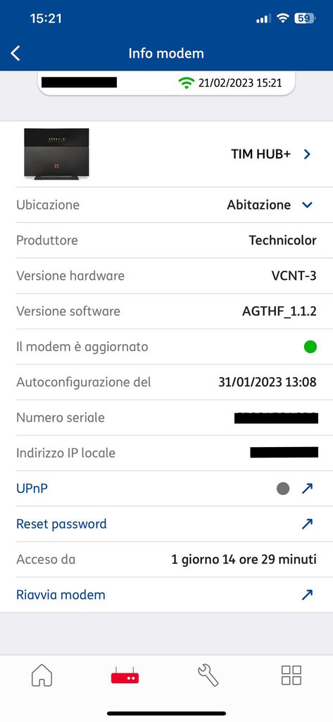

                    Stessa cosa anche per quanto riguarda il modem. L'ho resettato e ho provato anche a caricarci il firmware 1.13_001 per vedere se risolvevo: nulla. 🙁
                      Kellero96 Come a caricarci il firmware? Ma i tim hub non vanno toccati, perché sono con software TIM. Tu installi firmware a caso trovato online senza sapere manco cosa fa o se va bene per il tuo modello?
                      Comunque se ti da sempre problemi, non ti resta che levare sto modem e metterne un'altro funzionante. Vedi keenetic o qualche asus (non per forza quello con 100 antenne da 1000 euro).
                        giuse56 Ho ripristinato il suo firmware originale, cioè era originale anche l’1.13_001. Il problema si presentava già prima del l’upgrade, infatti era proprio quello il motivo che mi ha spinto a fare questo tentativo.
                          Kellero96 Capisco, ma ti consiglio di non farli mai così gli update. Rischi di brickarlo e poi ti rimane come soprammobile. Dall'app TIM te lo riconosce? Se provi a vedere dalle impostazioni e fare il reset, te li prende i parametri tramite la telegestione (TR-069) ?
