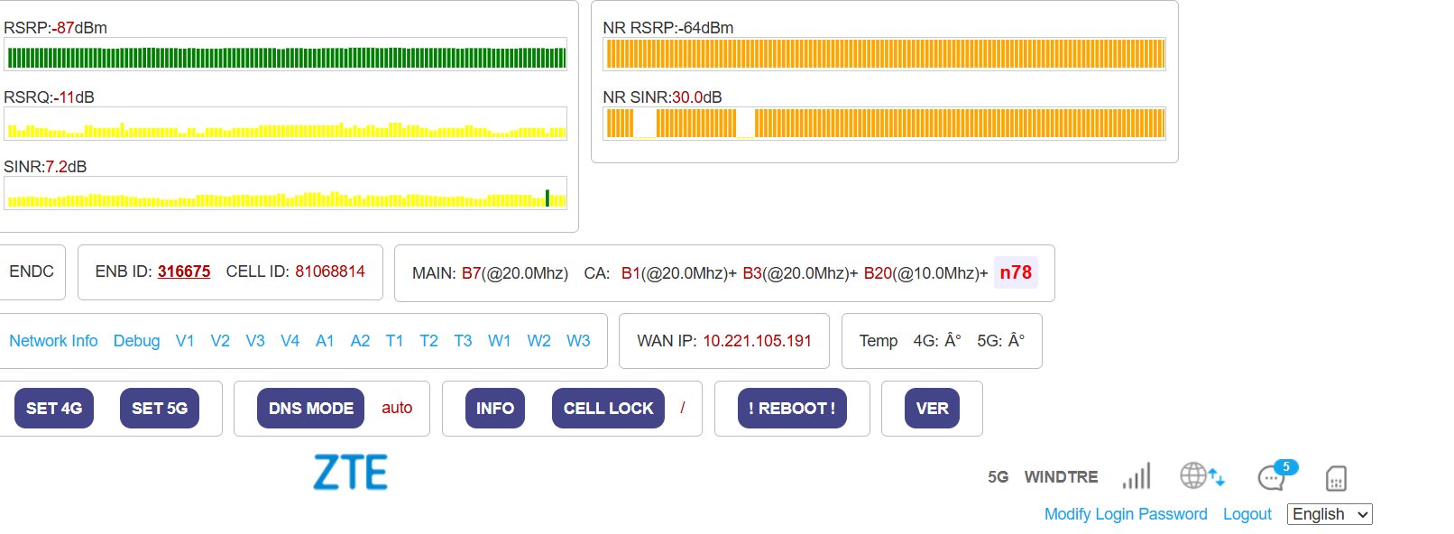

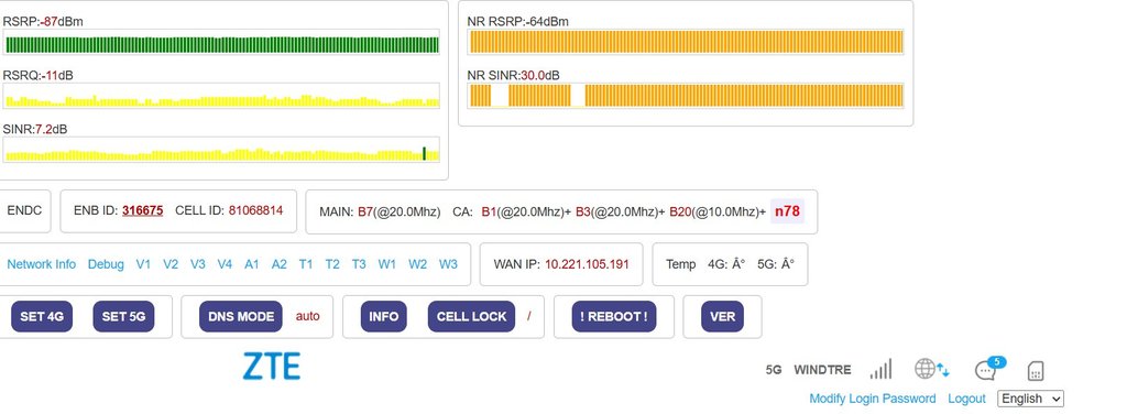

herasymcuk Questa è di ieri. La mia cpe è sul tetto esposta al sole. Ho la bts vicina, ad ogni modo la connessione non varia con il cambiare del tempo, è sempre stabile. Stesso ip da 2/3 settimane
