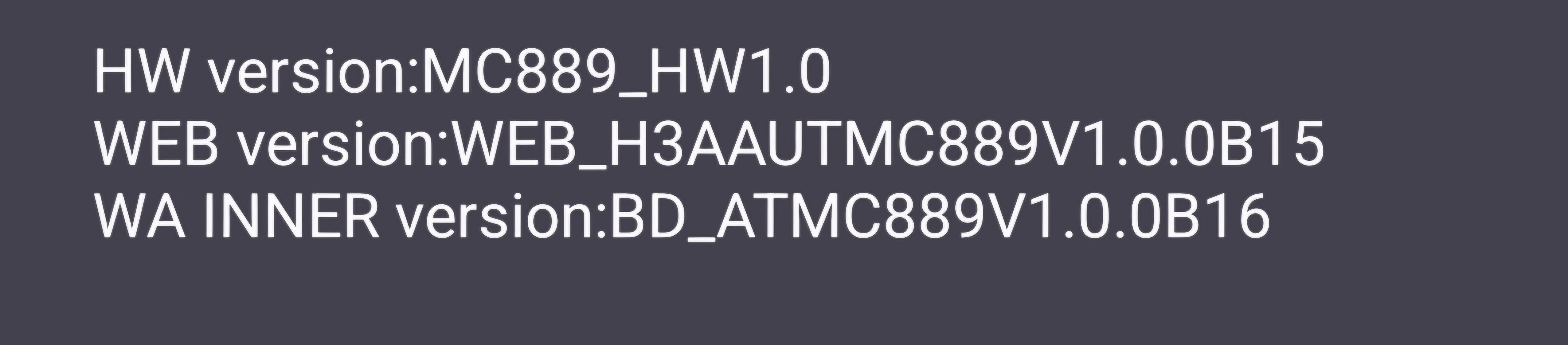

Avalos Ho ricevuto un aggiornamento 2 giorni fa e ora non riesco più ad accedere alla pagina "network_lock". Qualcuno è riuscito a risolvere?
steve0102 Avalos Di che versione parli? Che aggiornamento hai scaricato,io ho livewireuk e sono sempre fermo alla 1.0.B07
