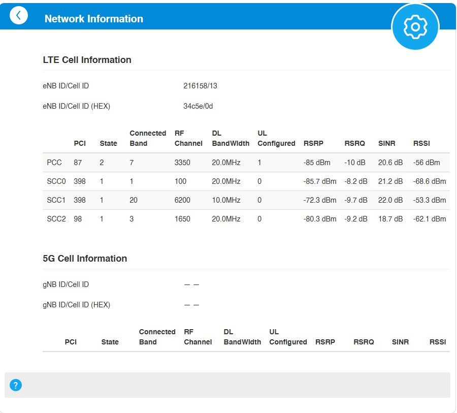

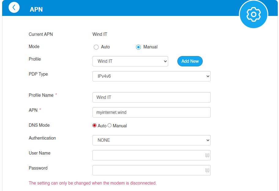

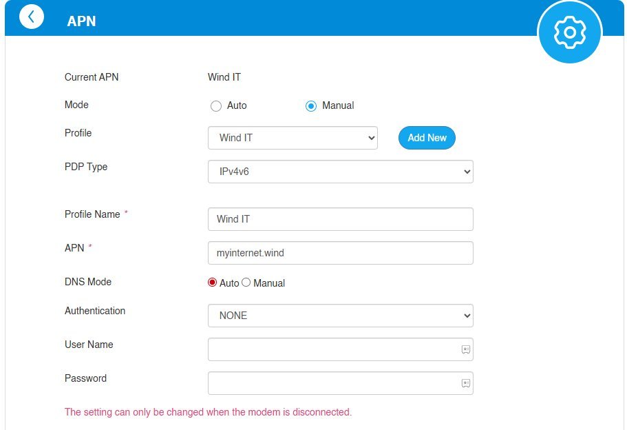

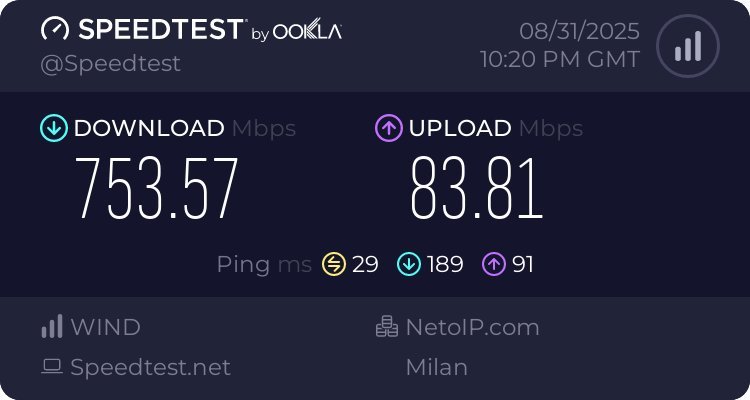

Mosca Ciao a tutti, ho questa BTS a circa 400mt in linea d'aria: https://lteitaly.it/it/internal/map.php#bts=22288.216158 Ho indirizzato la CPE in quella direzione con ALPSIM, ma non mi sembra di connettermi a bande 5G: Questi i setting APN: Speedtest: Mi sto perdendo qualcosa? Nella pagina di band selection non ho toccato nulla, è tutto spuntato
Stefan1578 Mosca non mi sembra di connettermi a bande 5G: Come dice dugliano a occhio e croce se vai a 750mega il 5g lo stai prendendo. Se proprio vuoi toglierti il dubbio vai nella sezione network e deselezionalo, metti solo 4g e vedi a quanto vai 👇🏽

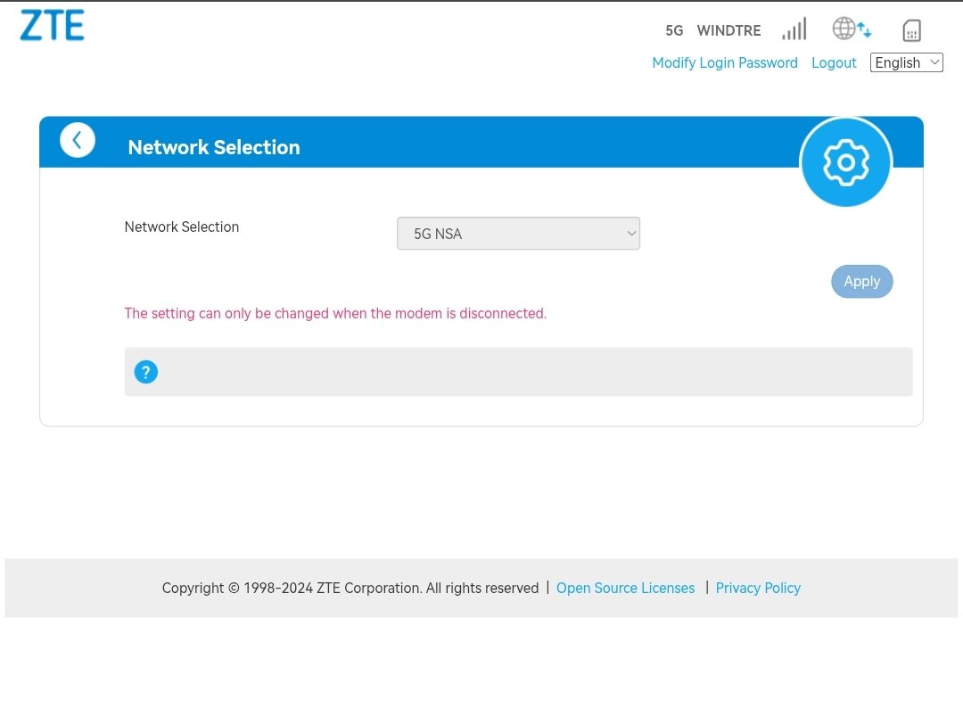

Mosca Stefan1578 ho fatto la prova che dicevi (la CPE è un 889 liscio, preso su Amazon due mesi fa): Network selection impostato con: tutte le disponibili (default) LTE only 5G NSA Impostando 5G NSA in effetti mi aggancia n78 però: Strana sta cosa comunque... EDIT: ho guardato e ogni tanto mi connetto alla n78 ogni tanto no, non capisco da cosa dipenda.
Luso84 Se ha la B7, la B1 e la B3 4x4 con quei valori radio, BTS fibrata.... può fare anche quel risultato in solo 4G
Stefan1578 Luso84 anche 80 e passa mega in upload? Booooo... facesse la prova per togliersi il dubbio 🤷🏻 e comunque (io ho il liscio, quella credo sia la schermata del pro ma il software su per giu sarà quello) non sempre, pur agganciandolo, nella schermata informazioni mi segna la frequenza 5g, soprattutto a riposo. Un altro dettaglio che potrebbe guardare è sopra in alto a destra, dove c'è scritto che tipo di connessione sta prendendo (5g o LTE).
Luso84 Mosca si usi la N78...è normale...se non usi la linea la N78 viene staccata quindi non la vedi in tabella! e confermo può avere qualche ritardo nel mostrare i dati...non è immediato. Stefan1578 anche 80 e passa mega in upload? io con il PRO 70....75 mega ci arrivo con la B1 o B3 senza aggregazione... 😉
Mosca dugliano Stefan1578 Quindi è semplicemente la network information che probabilmente mostra cose non in real time... Scusate per la perdita di tempo, grazie.
