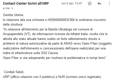

Acq Mi ero scordato della richiesta che avevo fatto alla regione Lazio, questa mail mi è stata mandata dall'urp Lazio il 6/4/20 in risposta alla mia richiesta di spiegazioni sui ritardi per i lavori..
SubSlivST Sisi va be Open Fiber i problemi li ha sempre e tutti in aree bianche. Nelle aree nere hanno sempre lavorato come formiche
edofullo SubSlivST Nelle aree nere hanno sempre lavorato come formiche Questo è tutto da dimostrare... Sono in ritardo anche nelle aree nere, per lo meno da me
SubSlivST edofullo certo.... parliamo di un paese con meno di 5000 abitanti iniziato ben DUE ANNI FA...... fatemi il piacere.......
edofullo Io non ho negato che siano in ritardo sulle aree bianche, ho detto che lo sono anche sulle nere...

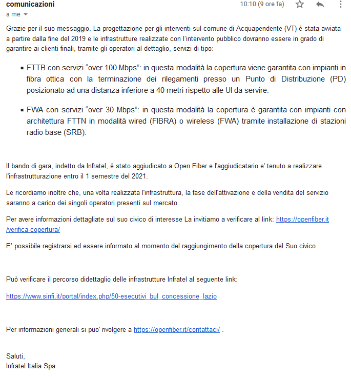

Acq Ho mandato nuova e-mail a Infratel per sapere di più sui permessi Anas... Questa è stata la risposta molto diversa e anche molto dubbia dal solito...

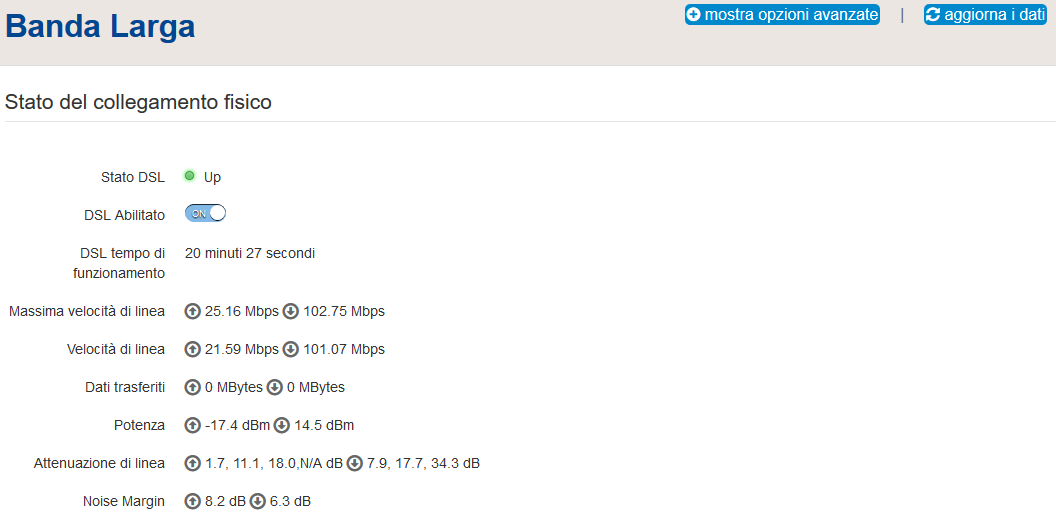

Acq Collegando il Tim Hub oggi ho visto i valori... Portante in crollo di oltre 100mb dall'inizio, è anche saltato il quarto valore dell'attenuazione... Che ne dici @Hadx?
