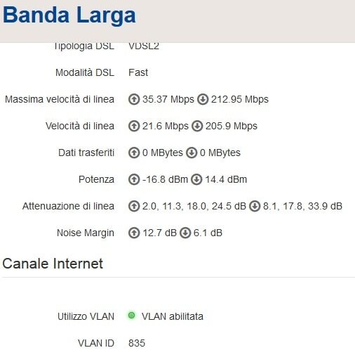

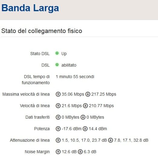

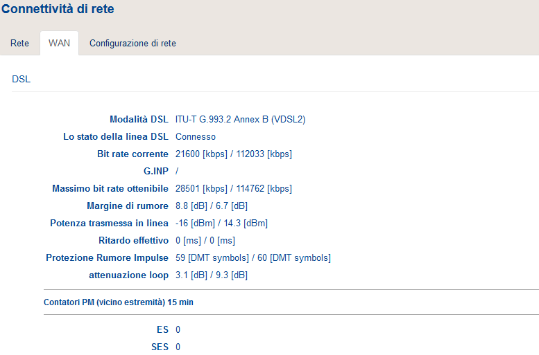

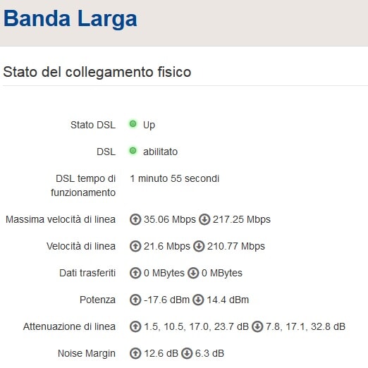

Ciao Hadx , allora ieri ho fatto dei test con il Tim Hub...questi sono i risultati

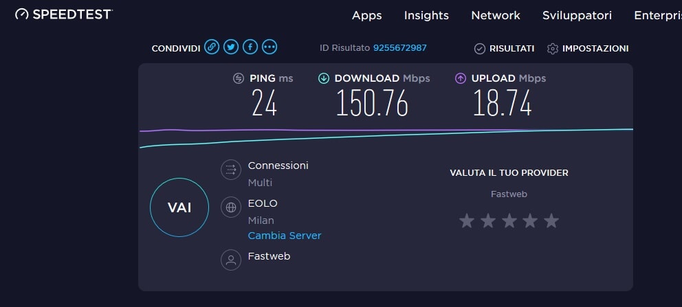

Primo test con presa collegata alla presa secondaria e presa principale senza nulla collegato, insomma senza cambiare nulla alla situazione che ti ho descritto

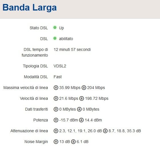

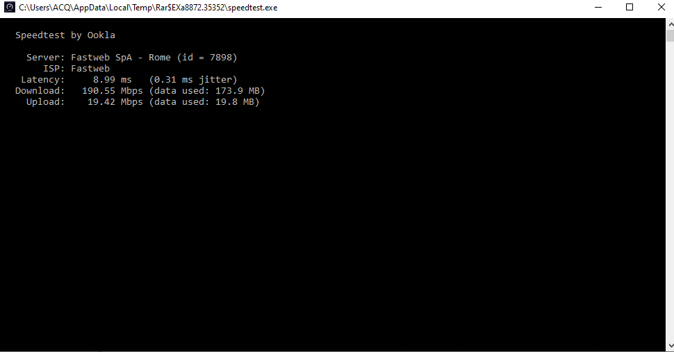

Secondo test con Tim Hub collegato alla presa primaria con presa secondaria senza nulla attaccato

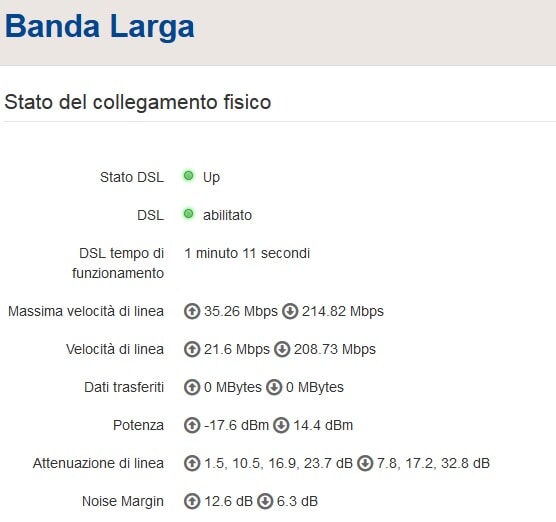

Terzo test con presa secondaria scollegata e presa primaria unica con Tim Hub collegato

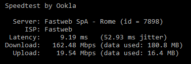

Ultimo test come sono collegato attualmente, presa all'ingresso di casa tolta (ex primaria) e collegamento della secondaria (ora unica presa di casa dove è collegato il Fastgate) con mammut elettrico e rimozione di 20m di filo che prima usavo per cercare di far erogare più potenza al Dslam, vista la bassa portante Adsl nonostante la vicinanza alla centrale.
Che ne dici, si capisce meglio quale sia l'effettiva distanza tra me e l'armadio da questi dati?

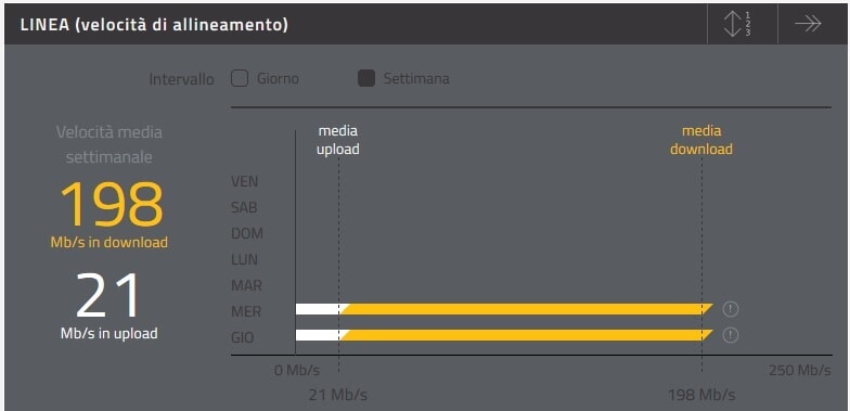

Il Fastgate da 199mb/21mb come allineamento...

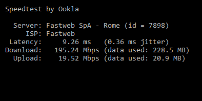

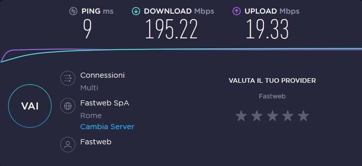

Speedtest fatti in nottata alle 01

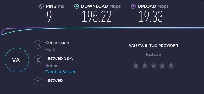

Questo fatto adesso
