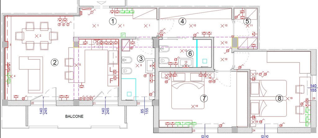

[cancellato] Il più grave: finestra in stanza 8 che ti si apre sul letto e sul comodino; avere poi la luce di fronte al tavolo data dall'altra finestra va contro alle normative sulla sicurezza sul lavoro per l'uso di videoterminali.
Purtroppo non riesco a trovare una quadra dove mettere la scrivania di ikea da 2 metri a livello funzionale per lavorare, a sx o dx o di fronte al letto(sarà uno solo ad una piazza e mezzo che abbiamo già), li pensavo di far aggiungere altre 2 prese di rete come altre 2 prese di rete alla camera 7 per stare sicuri.
[cancellato] Meno grave ma dettata dallo spazio: la doppia portafinestra accanto al divano è inutilizzabile, hai una parte che non riuscirai mai ad aprire se non spostando il mobilio.
Purtroppo ne siamo coscienti ma non ci possiamo far nulla, vedremo di spostare il divano piu verso il tavolo, tanto useremo solo per ospiti... noi 2 mangeremo spesso sulla penisola.
[cancellato] Nei i due bagni uno ha il comando luce esterno e uno interno?
corretto
[cancellato] Nel bagno 6 l'interruttore luce specchio/trucco è fuori dalla porta? Il punto luce 13 è a meno di 60cm dalla doccia? Attenzione alle zone di sicurezza nei bagni, rischi di non poter installare la luce che vuoi, devi obbligatoriamente usare apparati IP44 o SELV.
Sul punto 13 ce ne siamo già accorti e ringrazio molto per l'osservazione sulla sicurezza dei bagni, lo abbiamo fatto presente al progettistica se son state prese tutte le preacauzioni
[cancellato] Il comando luce 4 è solo un interruttore ed è dalla parte opposta della stanza, se ti siedi sul divano e ti dimentichi la luce accesa ti perdi l'inizio del film.
[cancellato] La luce 4 è un faretto a soffitto puntato sopra la TV? Mmmmmm... sopra al divano come luce "di lettura" non hai niente oltre la veletta 3? Rischia di essere o troppo buio, o che devi illuminare a giorno tutta la stanza.
il punto luce a soffitto 4 non abbiamo ben capito cosa serva, infatti abbiamo chiesto spiegazioni.. sopra la televisione abbiamo anche lo strep led
[cancellato] Le prese in cucina sono troppo, troppo poche, due prese sopra bancone sono veramente il minimo sindacale, se hai una macchinetta del caffè che lasci sempre collegata te ne resta solo una per attaccare mixer/sbattitore/tritatutto/..., e non ce ne sono nei pressi dell'isola, ti tocca lavorare incastrato nell'angolo tra fornello e lavabo, scomodissimo.
Siamo d'accordo con te e le volevamo aggiungere e distribuire meglio sopra il piano cottura, anche perchè ammassate tutte in un angolo hanno poco senso e aggiungere anche un presa nella parte laterale della penisola.
[cancellato] La stanza 5 ha meno prese delle richieste CEI 64-8 per un locale lavanderie (2 prese contro 3 punti presa AKA scatole portafrutti)
anche qui abbiamo fatto aggiungere prese in piu

joe_boost Purtroppo non riesco a trovare una quadra dove mettere la scrivania di ikea da 2 metri a livello funzionale per lavorare
Eh sì, gli spazi alla fine sono quelli, se hai la posizione delle tramezze vincolate... D'altronde è impensabile ora andare a spostare muri nel progetto.
joe_boost il punto luce a soffitto 4 non abbiamo ben capito cosa serva, infatti abbiamo chiesto spiegazioni.. sopra la televisione abbiamo anche lo strep led
Potrebbe essere bello se hai il soffitto a travi usarla per fare una linea led su una di queste... In caso contrario farei personalmente mettere dei faretti o due linee led a "L" sopra al divano, per dare una maggiore illuminazione localizzata in questa zona.

joe_boost aggiungere anche un presa nella parte laterale della penisola.
Come ti scrivevo, valuta in caso se non sia più comodo metterle sul pilastro sopra piano, è più comodo quando sei seduto alla penisola raggiungere una presa alta che una sul fianco del mobile Lato impiantistico potrebbe essere anche più semplice realizzarlo.

joe_boost Aggiungo rispetto alle considerazioni di [cancellato]
- stanza 1 non hai una presa sotto dal lato del termostato, cosa succede se il mobiletto svuotatasche lo metti dall'altro lato? magari uno di quelli minimal?
- stanza 2 una presa dalle parti del punto luce è è essenziale, se devici di lavorare sul tavolo e non sulla penisola cosa fai? tiri una prolunga dagli interuttori della luce? Stessa cosa per il divano, solo io necessito di una presa sul divano?
- il balcone deve avere una presa oltre che un punto luce, a meno che la luce non sia 20 e 21, ma che senso ha mettere una luce nel posto 23/24/25 ed immaigino che quelle siano le tapparelle(?)
- stanza 6 io non userei una porta scorrevole ma una porta a libro con la anta che si divide in due, avendo quindi maggiore spazio per un interuttore interno e lontano dalla doccia
- stanza 8 mancano due presa nei pressi dell'ingresso, una dal lato dell'interuttore 19 e una dalle parti del retro porta, anche quì al 99% ci sarà una sedia con vestiti, portatili e tablet o qualcosa di assimilabile
- stanza 7 anche quì una bella presa dietro la porta ed una dall'altro lato della finestra male non fa, anche quà considera che ci sarà sempre al 99% ci sarà una sedia con vestiti, portatili e tablet o qualcosa di assimilabile
- nella leggenda si parla di "torcia di emergenza", io non vedo dove sono, suggerisco una in soggiorno sopra l'interuttore 2 che illumina anche il quadro elettrico e l'ingresso, una nel locale 4 nei pressi della curva a 90°
- nei due bagni l'interuttore luce specchio deve essere anche nei pressi del lavabo e non solo in ingresso
- nel bagno 6 non vedo la predisozione per la presa aereatore, consiglio di installarne uno automatico che rileva il tasso di umidità e non quelli comandati dalla luce
- nella stanza 4, l'interuttore della luce 10 è complicato da raggiungere da entrambe le porte, consiglio di mettere un invertitore all'interno delle stanze inoltre non mi piace la disposizione dei faretti, sono 2 nel lato lungo e 3 nel lato corto
