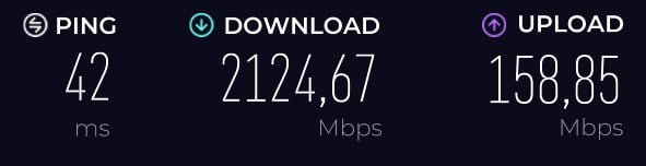

simonebortolin Per pura curiosità in cosa consiste questa tecnica di load balancing? E' una "pezza" o un rimedio definitivo senza dover pensare ad altri futuri eventuali ont?
    cravatta a questo punto mi viene da dirti che sistemano tutti in modo graduale vista la mia esperienza e sicuramente quella di altri, io non ci credevo più...
    cravatta Mi associo, appena testato adesso dopo una giornata che ero fuori casa.

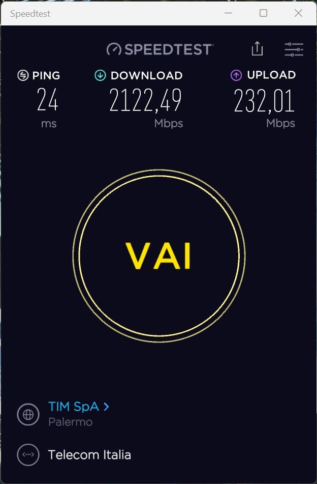

    Server più vicino (Palermo)

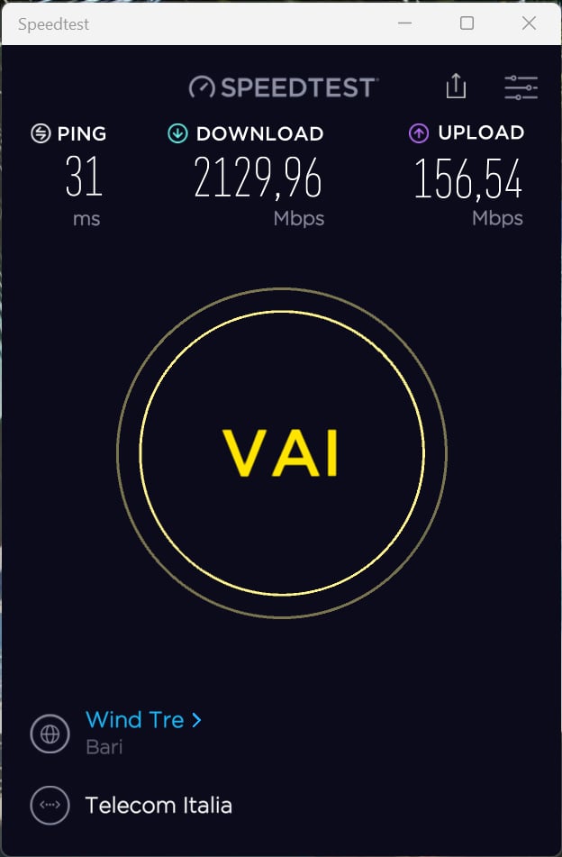

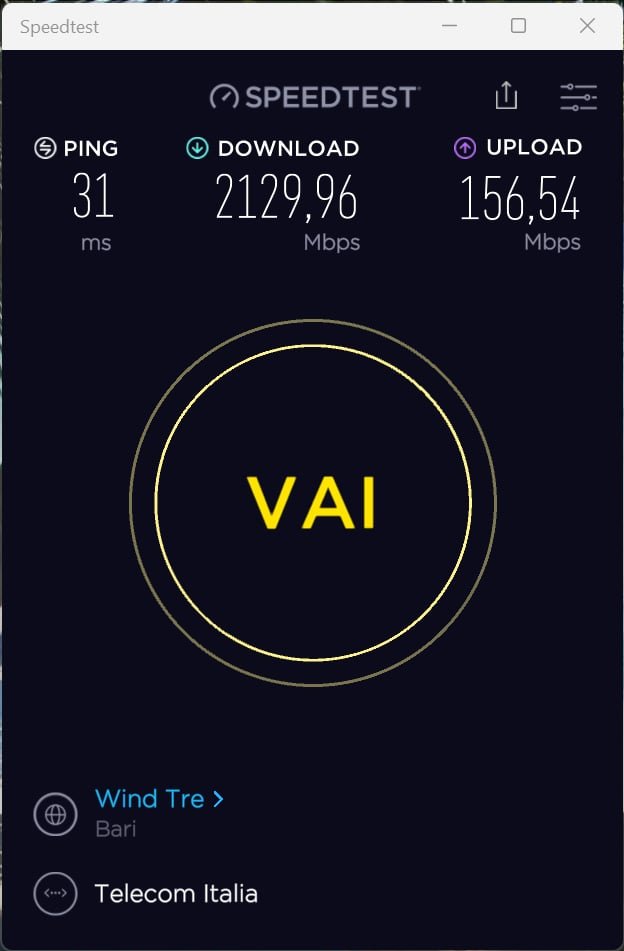

    Server con distanza media (Bari)
    Niente da fare.

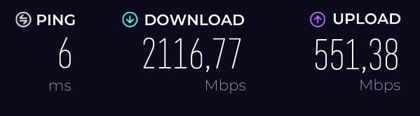

      cravatta pure a me se per questo,ancora non ho risolto nulla nemmeno io ,fatti i test ora
      e ancora lo stesso upload di prima ,non so se anche nel mio caso devono aggiornare ancora l'OLT.ecco il test

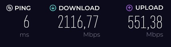

        matem7 molto interessante. Mi piacerebbe fare un confronto con l'ONT Nokia che ho io. Se e quando hai tempo potresti postare qualche altro speed test?
        Ad es. su server Sky WiFi Milano o Melita Milano...
        Ma l'upload a 480 è costante?
        Perchè a me va sempre a 470 (non che sia un problema).
