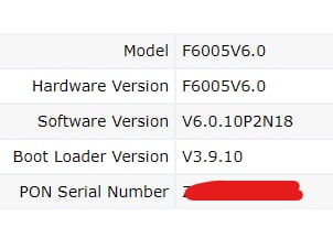

matem7 overfrenk Prova e se sei fortunato tutto funzionerà. Oltre questo ti posso assicurare che se funziona puoi anche prendere un bel 5590 fiber se un giorno passerai alla 2.5 Sbagliato, su TIM quell'ont si autentica a prescindere perchè è in whitelist, il fatto che si autentichi non indica di essere su un olt huawei (e quindi con la possibilità di collegare un fritz). Per vedere il modello dell'olt vanno dati i comandi da ssh come da guida di hack gpon

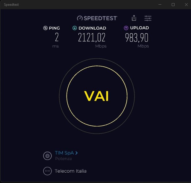

matem7 Ricevuto update su linea OpenFiber Nel mio caso l'aggiornamento è risolutivo così come è stato quello di TIM Giusto uno speedtest al volo: https://www.speedtest.net/result/c/e65b2595-3277-4879-bf35-ad7ff1172a64

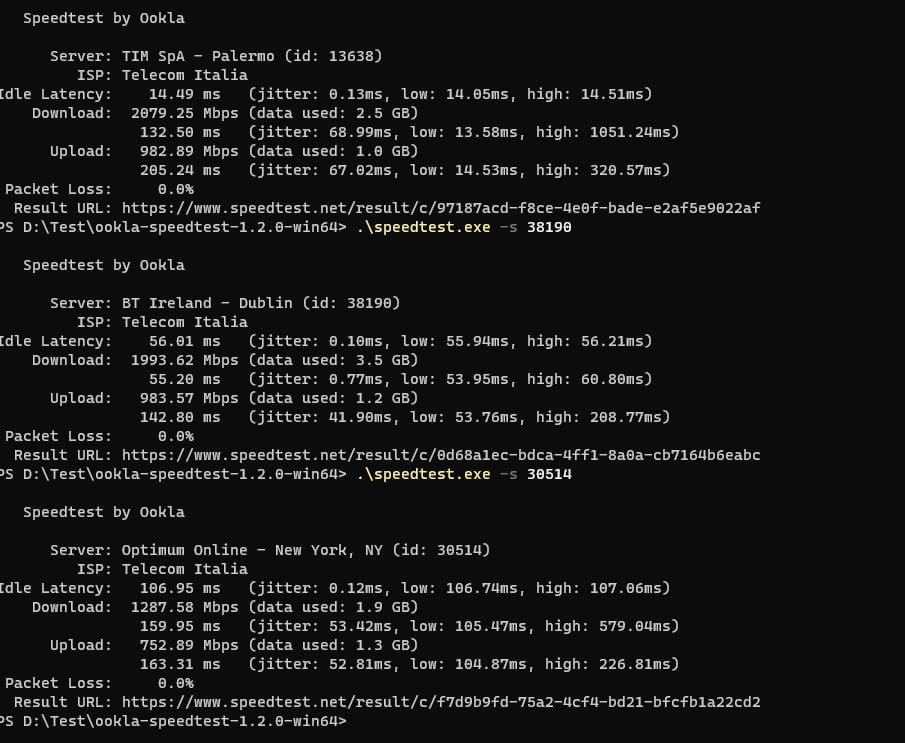

Sundraw Ciao io sono su rete Tim e ho avuto l'update dell' ont circa una settimana fa. Inizialmente i valori che riscontravo nei test non erano per nulla cambiati ma oggi ho notato un cambiamento netto che mi ha lasciato letteralmente a bocca aperta e senza troppe chiacchiere vi posto alcuni speed test fatti con server vicini e lontani. Direi pienamente soddisfatto!

Andrea1992wr cravatta Mi associo, appena testato adesso dopo una giornata che ero fuori casa. Server più vicino (Palermo) Server con distanza media (Bari) Niente da fare.
halo94 cravatta pure a me se per questo,ancora non ho risolto nulla nemmeno io ,fatti i test ora e ancora lo stesso upload di prima ,non so se anche nel mio caso devono aggiornare ancora l'OLT.ecco il test ormai posso solo aspettare e sperare come gl'altri.
