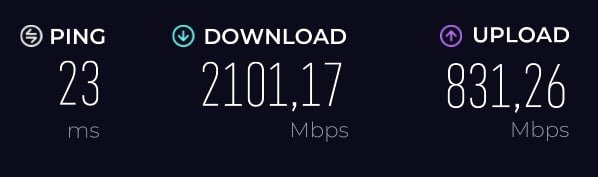

                  Sundraw Oddio non ci posso credere! Ho appena aggiornato e l'upload adesso va benissimo! A quanto pare quindi il problema era nel firmware del router e non nell'ONT dopo che lo hanno aggiornato? Sono felicissimo, grazie per la dritta.
                  Server più vicino - Palermo
                  Server a distanza media - Bari
                  Server straniero - Londra
                  Sono abbastanza scioccato su come un aggiornamento firmware del router abbia cambiato le cose drasticamente, fino a poco fa nel server di Londra arrivavo a 90mbps in upload a malapena.

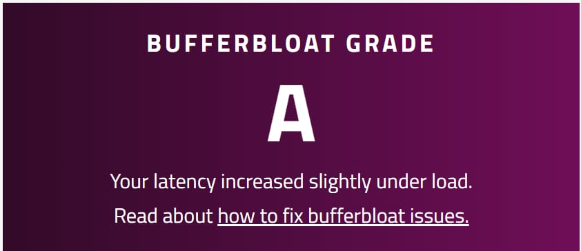

                    Inoltre mi potresti dire che grado ottieni con questo test?
                    https://www.waveform.com/tools/bufferbloat
                    Ecco vorrei capire cosa ha questo firmware di diverso rispetto a tutti quelli stabili. Credimi li ho provati uno per uno e tutti risultavano cappati 😅
                      Sundraw Ok, ho disabilitato le funzioni "Ethernet a risparmio energetico" e "Power Saving Mode", non credo ce ne siano altre, fammi sapere in caso.
                      Ho appena fatto il test bufferbloat e questo è il risultato:
                        Andrea1992wr E' un risultato ottimo!! Noterai che se riabiliti il flusso di controllo forse vai a grado B o C come nel mio caso.
