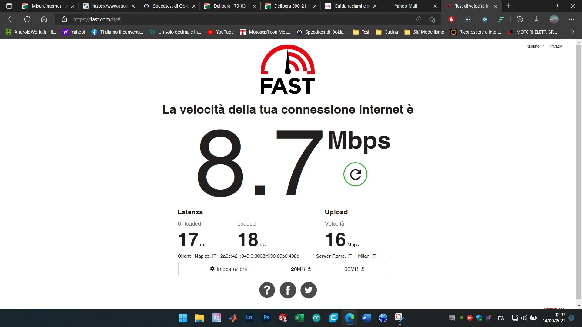

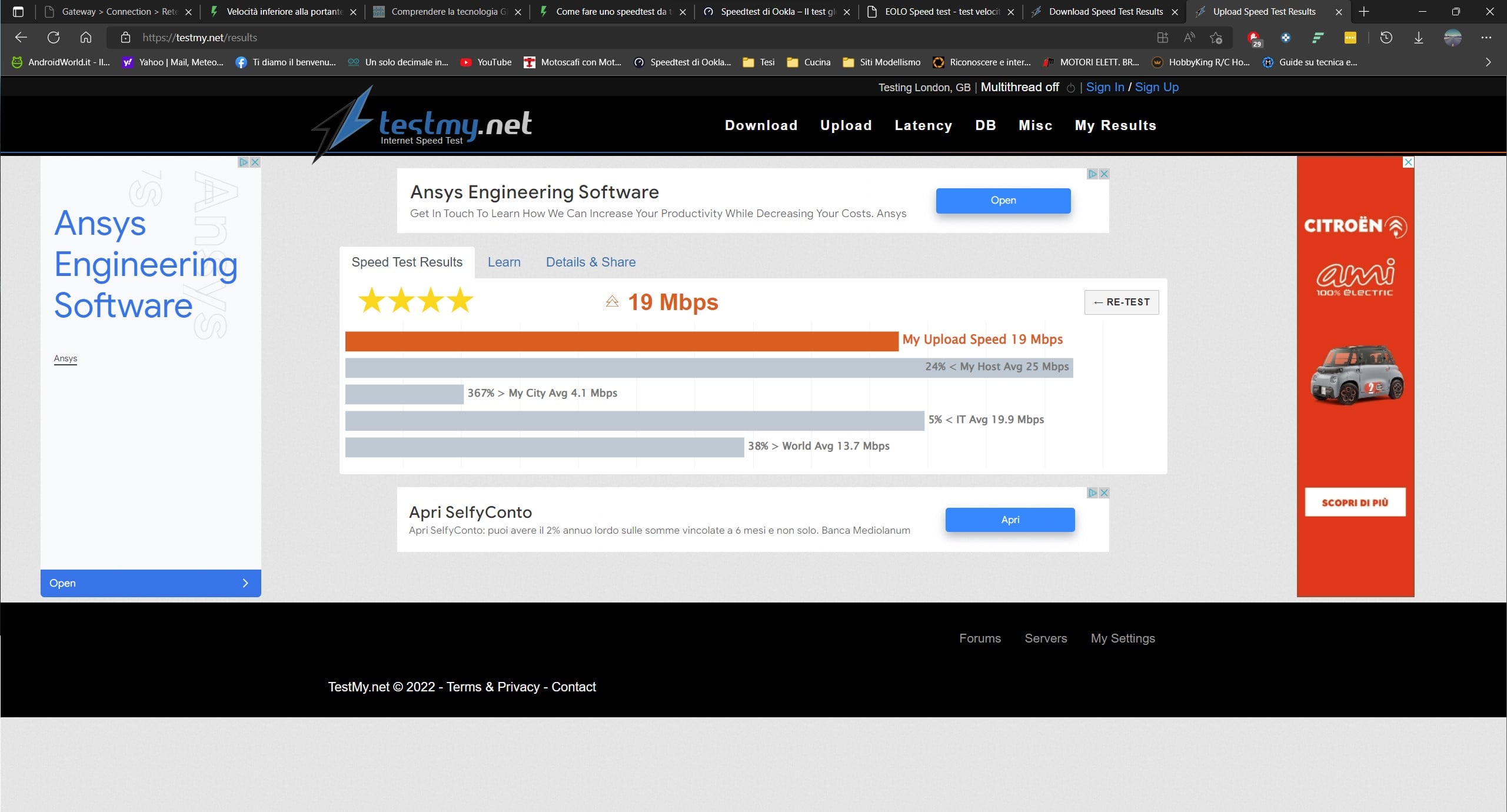

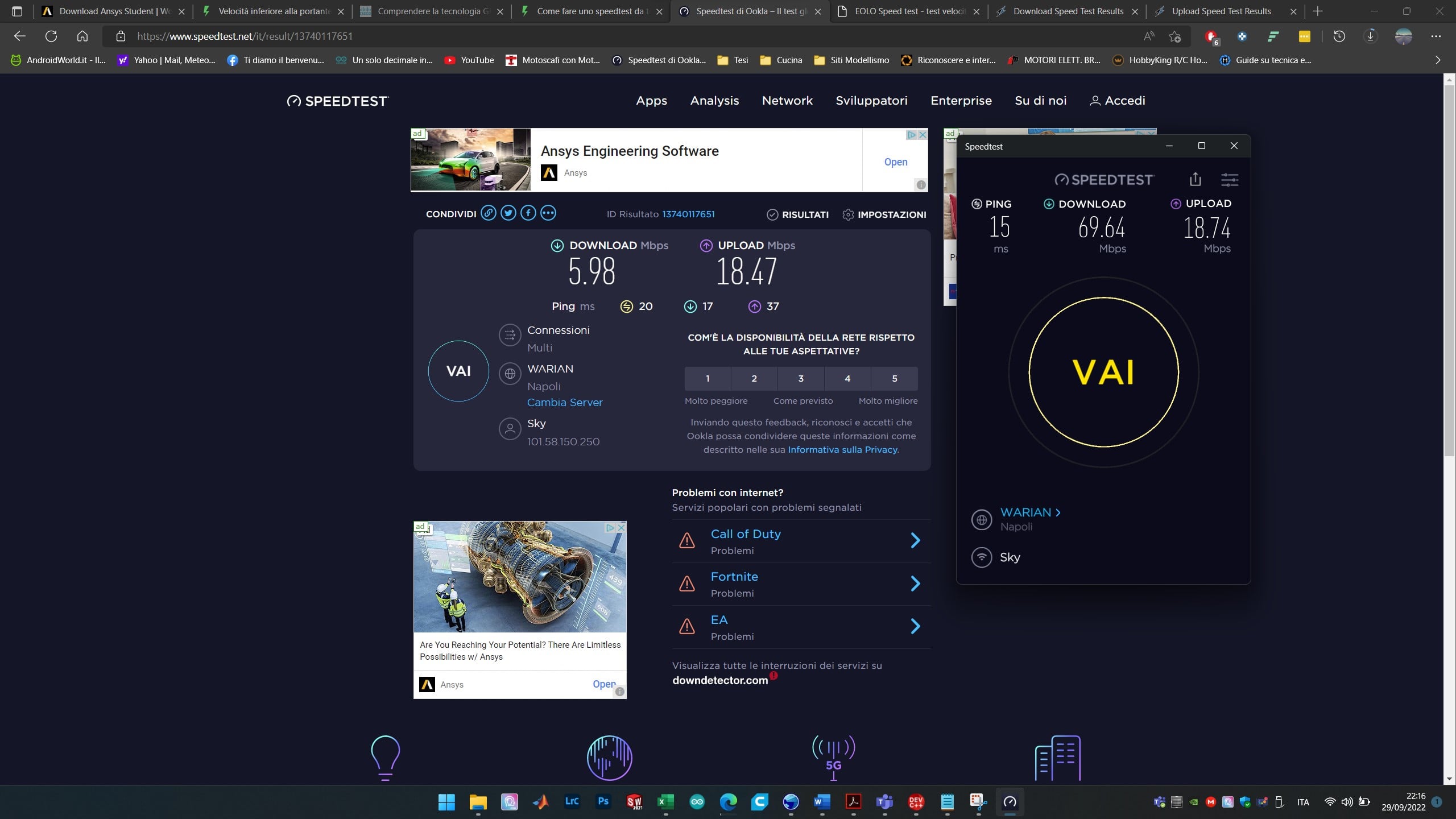

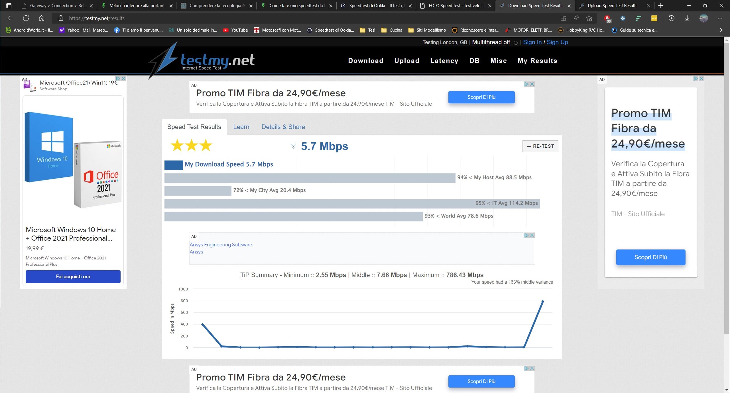

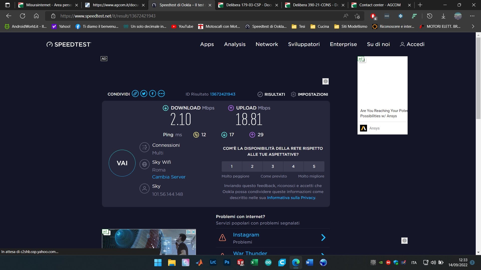

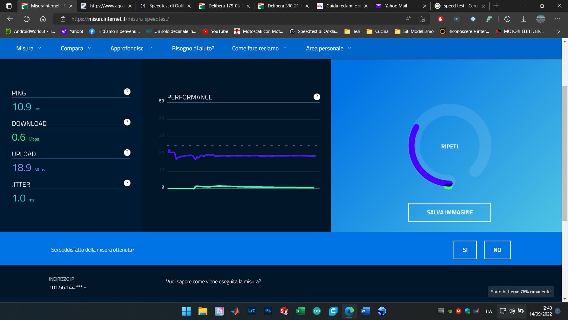

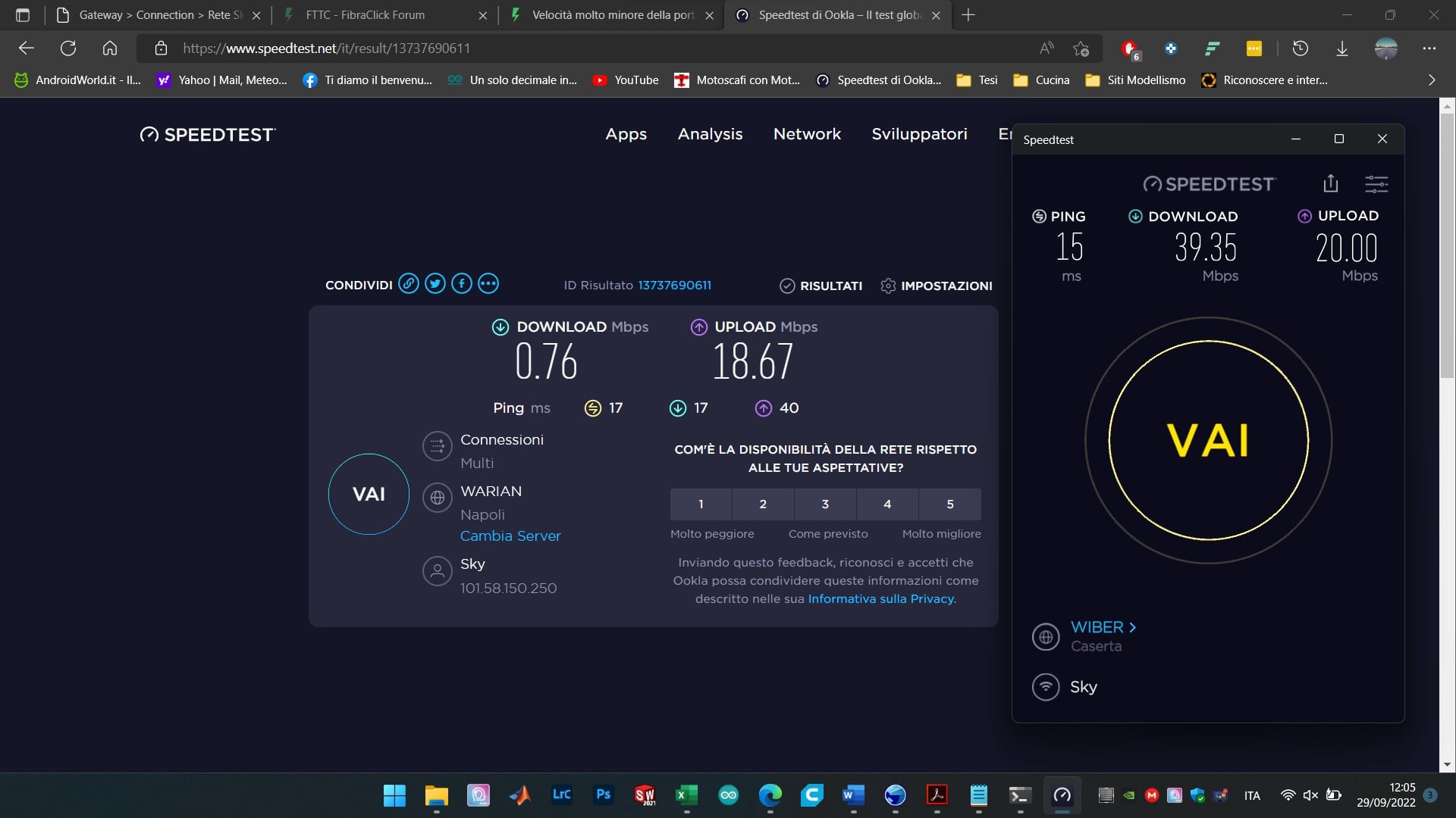

Dopo mesi di problemi, a luglio decido di cambiare operatore in favore di SkyWiFi avendo già SkyTV sperando di risolvere qualcosa. Ad oggi dopo il cambio operatore la situazione non è migliorata, anche con sky ho aperto numerosi ticket per assistenza ma anche loro non rilevano problematiche alla rete. E' venuto un altro tecnico che ha risontrato le stesse cose del tecnico TIM cioè rilievo strumentale normale ma rete che presenta anomalie. La differenza con TIM tuttavia è che , si, sky rileva una banda in ingresso sempre di 130 MB/s ma effettuando un qualunque speed test su qualunque dispositivo in wifi o ethernet che sia i risultati che si ottengono sono ridicoli, ed allego foto dei test, cioè è impossibile che sia tutto a posto. Volevo effettuare i test con Ne.Me.Sys per generare il certificato di natura legale ma non riesco a portare a termine neanche un test di download. L'unica costante che ho, e che avevo anche con TIM è la costanza della velocità di upload che è sempre inchiodata ai 20 MB/s ed infatti sull'upload non riscontroproblemi. Non so più cosa poter fare per risolvere questa situazione, spero che qualcuno possa darmi suggerimenti.

          Lo sky HUB non da informazioni sulla connessione a differenza di quello che faceva il TIM HUB che mostrava la banda il SNR ecc.

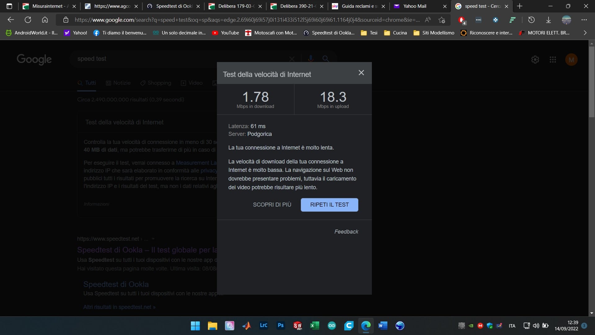

          Io non mi spiego come sia possibile che da un giorno all'altro cambino le cose e che il problema non sia rilevabile da remoto. Che poi il discorso va anche oltre la velocità perchè quando si tratta di download questi falliscono, sono costretto a connettermi con hotspot per poter scaricare file.
          Inoltre ci sono delle incongruenze che a me fanno psensare a problemi di natura software, non saprei, ad esempio riesco perfettamente a vedere video in 4K hdr da youtube, prime video lo streaming funziona abbastanza bene ma ad esempio DAZN DIsney+ si bloccano, ho risultati diversi a seconda se lancio lo speedtest da app o browser cosa che potrebbe essere normale ma la discrepanza è troppa, e questo su ogni dispositivo.
          Qui sotto un test eseguito al momento in wifi 5Ghz vicino al modem

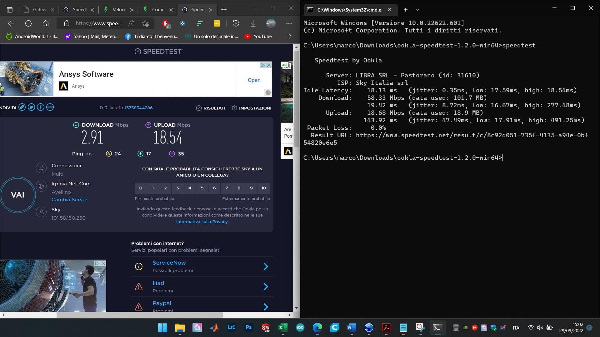

                        Altre informazioni che posso fornire, ho appena visto che c'è questa modalità di effettuare lo speedtest di ookla da cmd, ecco il risultato.

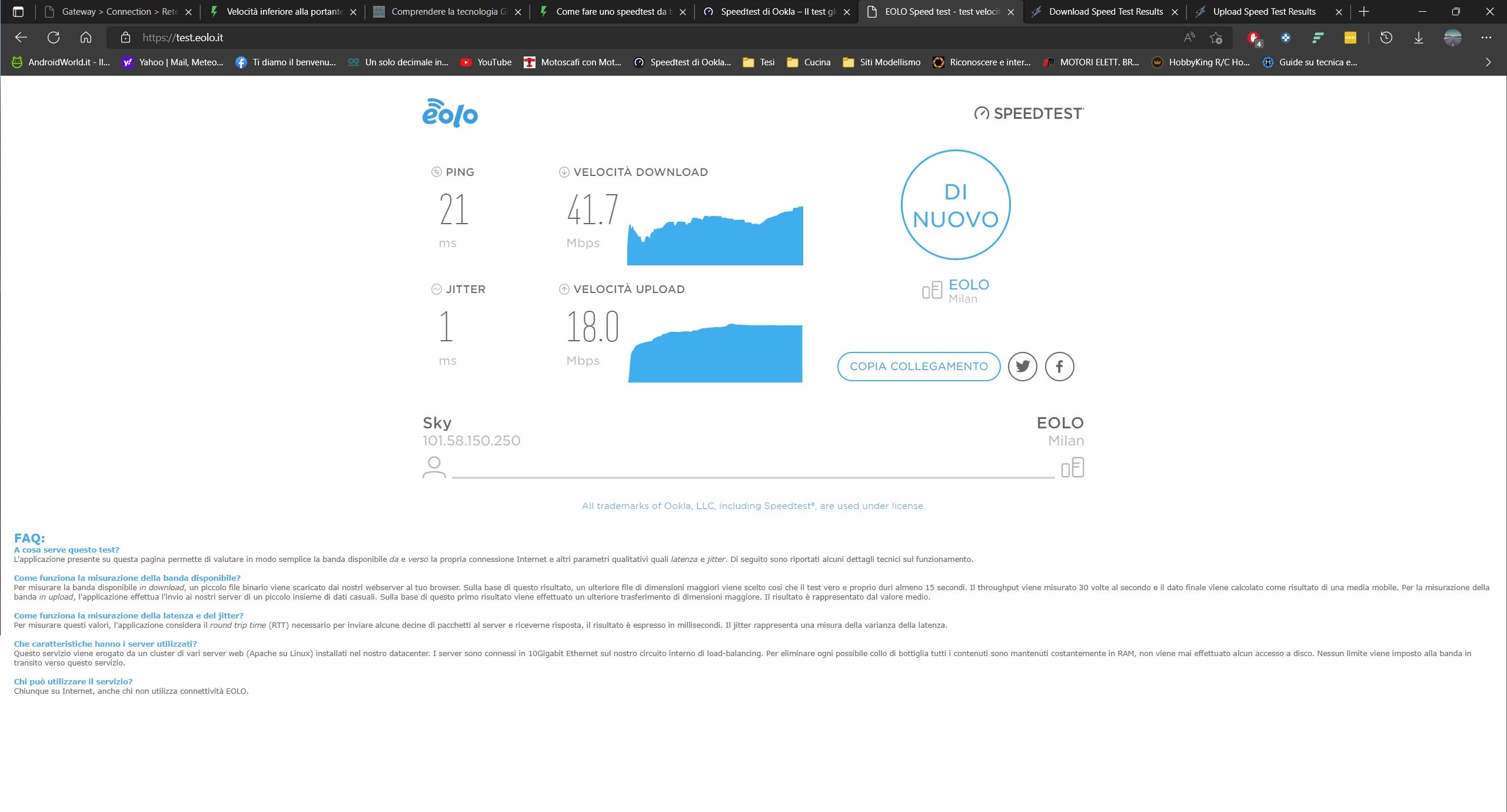

                          Marco96 Potresti provare ad effettuare su server EOLO e poi CDLAN?
                          • Marco96 ha risposto a questo messaggio
