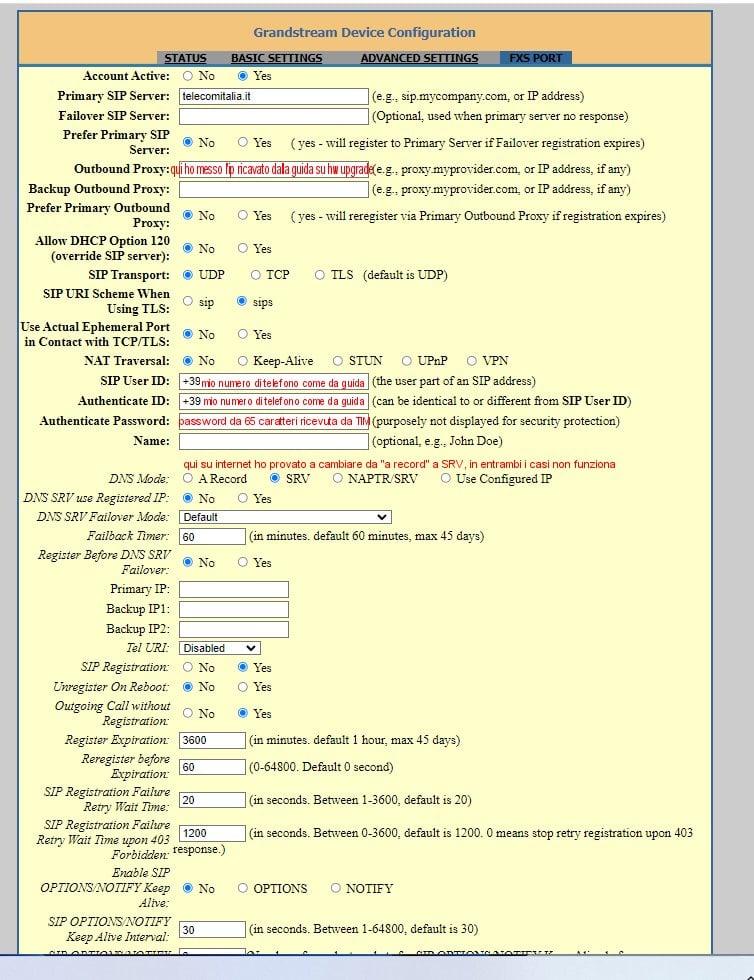

            m206 inserire i parametri Voip ottenuti tramite l'app Telefono di TIM (occorre essere sulla stessa WiFi della linea fissa per la quale servono i parametri). Una volta che l'HT801 è registrato nella rete locale inserire nel menu FXS 1 :
            • Primary SIP server : è il SIP domain
            • SIP User ID : usare l'Authentication Username (quindi col +39 davanti)
            • Authentication ID : usare ancora l'Authentication Username (quindi col +39 davanti)
            • Autheticate Password : è la password di 65 caratteri, fare copia/incolla l'HT802 la supporta tranquillamente.
            • Outbound Proxy : questo è il punto chiave, non inserire il semplice indirizzo di testo. Assicurati che in questo momento su router ha il DNS di Tim poi lo puoi cambiare a tuo piacimento successivamente. l'importante è che poi in questo caso sulla grandstream metti il DNS di Tim.

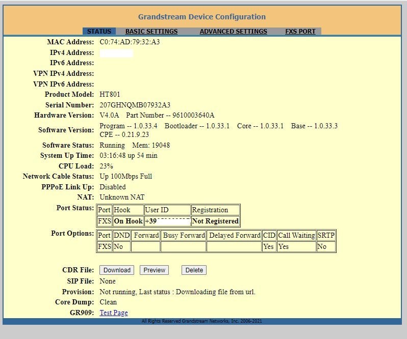

              ho seguito la guida, ho trovato l'ip del HT801, sono riuscito ad entrare nel menù di configurazione, ho ricevuto le credenziali per il voip da tim e le ho inserite dove dovevo, ho seguito la procedura per ottenere l'IP da inserire nell'outbound proxy e l'ho messo, ma non funziona.. può essere il telefono troppo vecchio? oppure mi sfugge qualcosa? sul router ASUS non ho toccato niente.. avete qualche consiglio?? 🙁 🙁
              Se hai seguito le guide hai provato anche a riavviare il router e il grandstream?
              • m206 ha risposto a questo messaggio
                Sundraw si solo il grandstream.. non il router.. anche perchè ripeto sul router non ho toccato nulla..
                ma anche riavviandolo mi esce "not registered" sul port status..

                ecco i miei:
                @Ares75 chiedo anche te un aiuto per favore.. grazie in anticipo 😉
                • Sundraw ha risposto a questo messaggio
                  m206 hai omesso primary ip e backup ip1.
                  Ricavali e inseriscili e dovrebbe andare.
                  Sono i dns tim. Inserisci 85.37.17.51 85.38.28.97

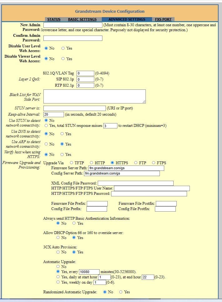

                  Register Expiration:
                  60
                  (in minutes. default 1 hour, max 45 days)
                  Reregister before Expiration:
                  0
                  (0-64800. Default 0 second)
                  SIP Registration Failure Retry Wait Time:
                  20
                  (in seconds. Between 1-3600, default is 20)
                  SIP Registration Failure Retry Wait Time upon 403 Forbidden:
                  1200
                  (in seconds. Between 0-3600, default is 1200. 0 means stop retry registration upon 403 response.)
                    Sundraw Grazie.. ho aggiunto i dns tim come mi hai detto e cambiato gli altri settaggi rimettendoli a 60 e a 0..
                    Ma continua a non funzionare.. 🙁
                    Sull'Asus devo fare qualcosa per caso?
                    ora che hai messo direttamente i dns tim dovrebbe andare . assicurati di avere inserito tutti gli altri parametri delle guide correttamente guarda meglio anche alla password di autenticazione e prova comunque un altro riavvio.

                      ma a te nella prima pagina dello status viene scritto "Registered"?

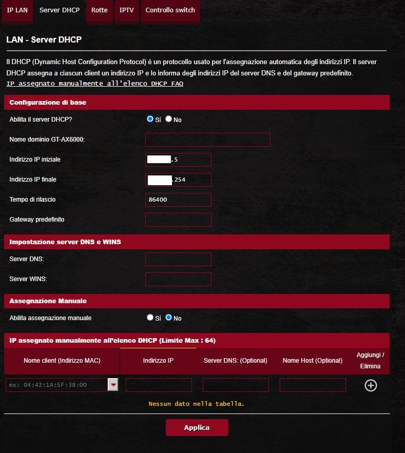

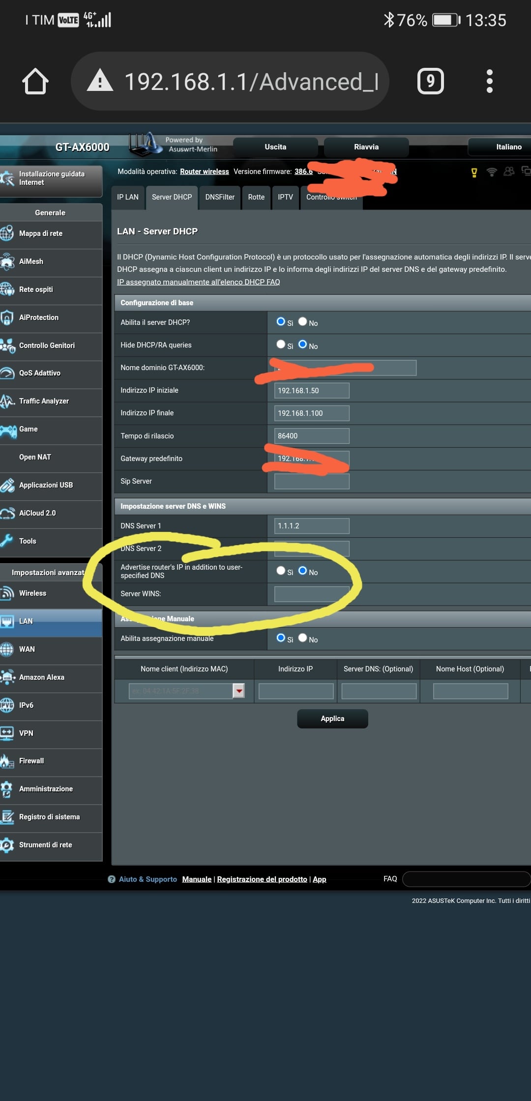

                        Ciao, giusto ieri sera ho configurato il mio gigaset con la linea voip di Tim, ed inizialmente ho avuto anch'io qualche problema di autenticazione. Ho risolto in questo modo: impostati sul Gigaset I DNS TIM (I miei sono diversi però da quelli scritti
                        Da sundraw) ; sul router Asus ho impostato altri DNS ma ho messo la spunta NO sulla voce che vedi cerchiate in giallo. Così a me funziona
                          zatman00
                          grazie dell'aiuto, ho verificato sul mio ma non ho impostato nulla in gateway predefinito e nemmeno in dns server 1 e 2..
                          cosa mi consigli??
                          tu @Sundraw che impostazioni hai qui?
