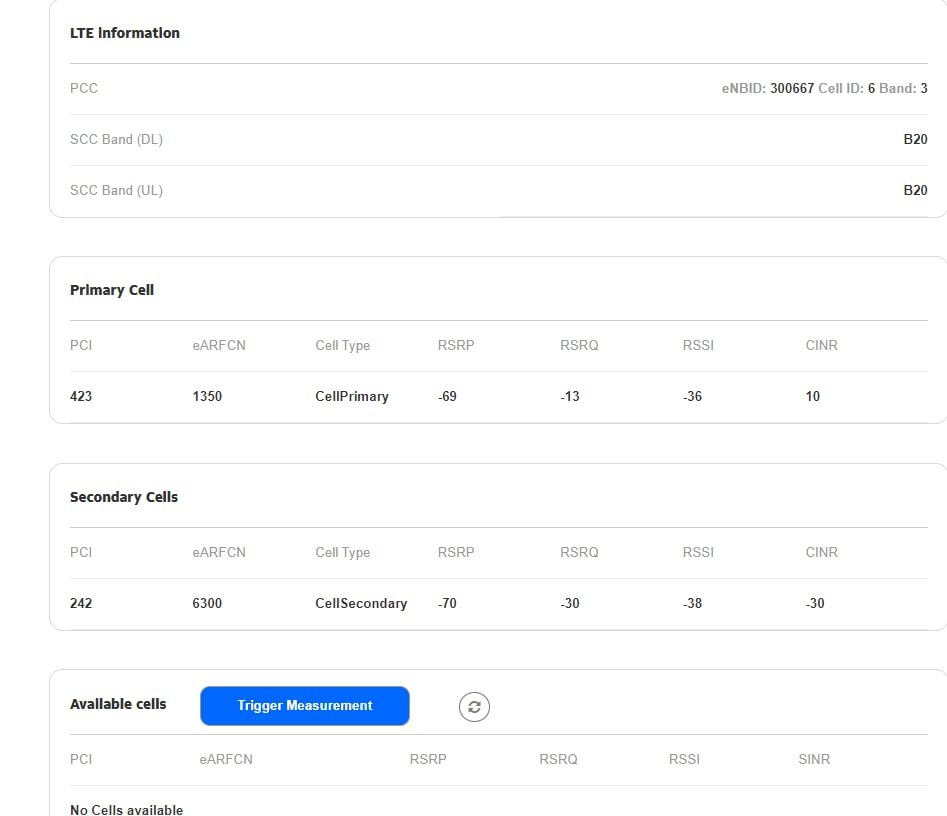

urbantommy Camel90 In effetti ci sono riuscito, ma spesso in DL vado la metà o anche meno che in UL. Da cosa può dipendere?

Camel90 urbantommy perché probabilmente è satura la b3. È normale quando c'è upload piu alto di download. Hai provato altre celle/BTS?

ochoalmocho Ho un Fastmile 4G17-A con questo firmware: Sapete come cercare eventuali aggiornamenti? Sempre che ne valga la pena… attualmente fa il suo sporco lavoro. Ho visto che nel video di miononno è stato linkato un aggiornamento, ma il modello del video è 4G05-A, non ci penso neanche a provare con quello 🥶
ochoalmocho apitiger hai notato miglioramenti rispetto a quello che avevi prima? Per esempio, il pannello DHCP del mio è buggato e non fa vedere il range ma soltanto l’IP di partenza
Andrea666 apitiger si ho provato diverse volte. Forse sbaglio la procedura di reset. C'è una procedura precisa per riportarlo alle condizioni di fabbrica? Quello che ho fatto io è stato tenere premuto il tasto reset finché non si riavvia.
apitiger Andrea666 Si il metdo e questo tenere premuto tasto reset per 20/30sec come detto se hai tolto sim per provarne altre occhio se e inserita bene se lampeggia led ecce per quel motivo o prova un altra sim per curiositae vedi se e qualla che da problemi
apitiger ochoalmocho Non so che versione avevi ma con questa hai il fatto che puoi ativare o meno le bande io ho attivato anche la b20 e le puoi bloccare poi come velocita e ping non e cambiato nulle e un mese che lo aggiornata e antenna non si e mai bloccato prima ogni tanto dovevo spegnere e accenderla
zagor81 apitiger ciao, anche io ho attivato la B20, per cortesia mi sapresti dare 2 dritte per bloccare le bande? con Vodafone ho b1/b3/b7/b20/b28 quale sarebbe meglio bloccare? grazie. buona giornata.
