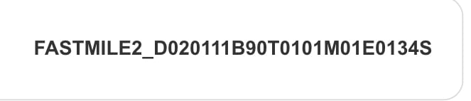

ochoalmocho Ho un Fastmile 4G17-A con questo firmware: Sapete come cercare eventuali aggiornamenti? Sempre che ne valga la pena… attualmente fa il suo sporco lavoro. Ho visto che nel video di miononno è stato linkato un aggiornamento, ma il modello del video è 4G05-A, non ci penso neanche a provare con quello 🥶

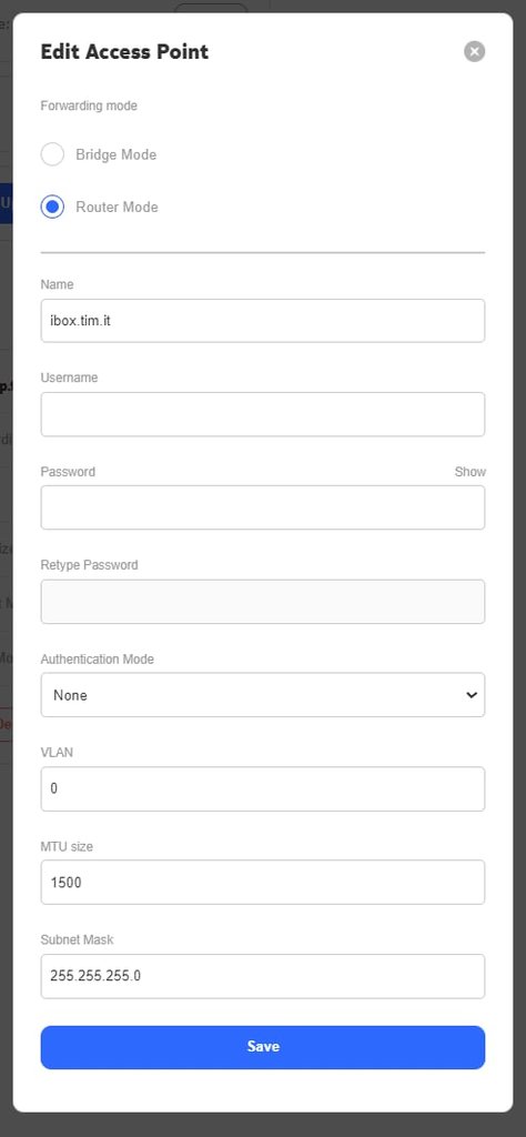

urbantommy Ovvero dove trovo quest'impostazione? allo switch poi posso tranquillamente collegare un paio di access point? Ho provato così come è configurato adesso e assegna a due dispositivi lo stesso IP 192.168.0.10
ochoalmocho urbantommy nelle impostazioni NETWORK devi creare un Access Point, nel nome scrivi l’APN e nella modalità scegli router. Poi in DHCP Settings scegli, per esempio, di far partire gli indirizzi da 192.168.0.100
ochoalmocho urbantommy ma come non hai questa impostazione, l’hai appena postata… Access point va bene così (è già in modalità router), poi, sempre nelle impostazioni Network, se vuoi puoi modificare il DHCP. Se non trovi la voce DHCP probabilmente hai il firmware vecchio

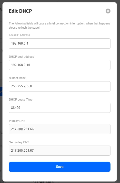

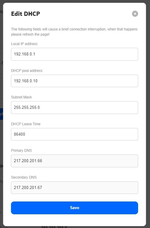

urbantommy ochoalmocho Parli di questa? impostato così (default) vuol dire che inizia ad assegnare gli indirizzi dal 192.168.0.10 in poi?? Eppure non ha funzionato, ti ripeto, ha assegnato a due pc lo stesso indirizzo.
ochoalmocho urbantommy vuol dire che inizia ad assegnare gli indirizzi dal 192.168.0.10 in poi? Sì urbantommy ha assegnato a due pc lo stesso indirizzo Questo è veramente strano, magari prova a fare degli altri test
