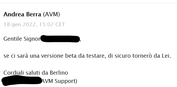

mastro65 bene sono riuscito a fare un passo avanti in poche parole è olt che limita la velocita perche quando il fritz riavvia questo accende la fibra prima che tutto il firmware è caricato e di conseguenza lui legge il vendor id di avm invece del seriale / vendor che ho impostato io nel fritz e non si sa per quale motivo anche se rimetto il seriale questo rimane bloccato a 300 anche se lo reimposto ... il metodo che ho trovato è il seguente bisogna fare un recover firmware in modo da cancellare qualsiasi cosa poi carico le mie impostazioni con fbeditor quando è tutto pronto vado nella pagina support.lua e inserisco il seriale del mio gpon esterno a quel punto la velocita torna ad essere alta .. se si riavvia devo rifare tutta la procedura da capo e questo credo sia per il fatto che il gpon parte prima del modem ...e li olt in centrale ti limita la velocita ho scritto pure in assistenza tutta la procedura .. e pure suggerito di ritardare accensione del gpon vediamo se la cosa è fattibile 🙂
