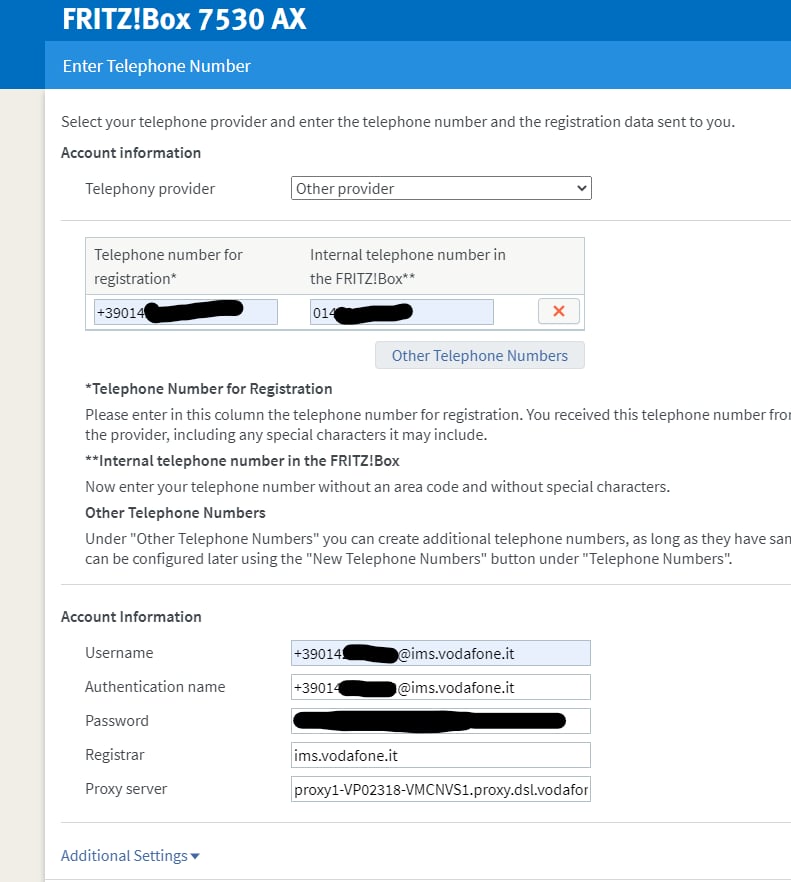

MikeIT Allora ultimo aggiornamento. Finalmente mi hanno inviato username password e proxy. Ho provato a configurare tutto, ma niente, non funziona 😭

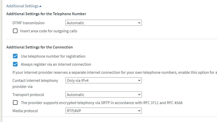

LorenzoB MikeIT Fai qualche screen alla pagina di configurazione della telefonia così vediamo cosa possiamo fare. Oscura numeri di telefono e altri dati sensibili
MikeIT La cosa strana è che mi da errore, il numero rimane con il pallino grigio ma nel log ho il seguente ultimo messaggio :Internet (telephony) connection established successfully. IP address: [IP address], DNS servers: [DNS server] and [DNS server], Gateway: [Gateway]
LorenzoB MikeIT Questo è un buon segno. Magari hai solo inserito male i parametri voip. L'username è il numero di telefono con il +39 davanti. Prova anche ad aggiungerci @ims.vodafone.it
LorenzoB MikeIT Nel registrar devi copiarci l'indirizzo del proxy. Il resto dovrebbe andare bene. Se non funziona ancora prova a giocare con quei @ims.vodafone.it
apitiger MikeIT Se hai difficoltà mandami una email e nel mio profilo e ti giro la configurazione VoIP completa su Fritz
MikeIT apitiger Volevo solo informare che alla fine sono riuscito a configurare il telefono ed a collegare un vecchio telefono DECT direttamente al router. Funziona tutto alla perfezione (o quasi tutto... non riesco a cambiare la suoneria dal Fritzbox 😀) Grazie ancora per i vari suggerimenti che sono stati molto preziosi e anche per le offerte di aiuto. Sempre bello avere un forum come questo con persone serie, capaci e soprattutto pazienti e volenterose.
