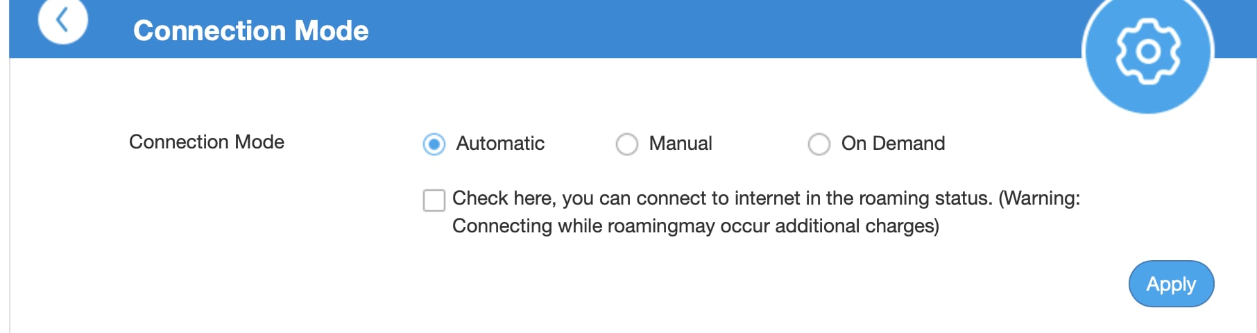

          Ciao a tutti, ho notato un piccolo problema che non riesco a risolvere.
          In pratica quando il modem viene riavviato la connessione non viene attivata (il pulsante LTE è su off).
          è impostato per connettersi automaticamente (non on-demand) e infatti sembra che si connetta ma non attivi la connessione finché non lo faccio io manualmente. Avete idea di come si risolva?
          Ho provato a eseguire le chiamate http che il browser fa ma senza molto successo, la mia idea al massimo er adi crearmi uno scriptino che me la riattivasse in automatico.
          La versione che ho attualmente:
            se è impostato così è strano che non si riconnetta,mai avuto questo problema,ogni sera lo spengo e riavvio al mattino.stessa versione software

            da un po' di tempo riscontro lo stesso identico problema, non c'e' verso di farlo connettere automaticamente, ho provato gia' di tutto. dato che non ho cambiato nulla lato router, credo che il prob sia lato Iliad, e quindi non risolvibile....

              Vai a capire che cosa va a scriversi sulla memoria che gli blocca l'autoconnessione.
              Ha risolto, ma mi ha fatto bestemmiare un po' dopo il reset per via del fatto che si connetteva in 3g non si sa dove. Non so se si sia fixato da solo o il fatto di avergli messo l'apn manualmente abbia influenzato
              MikiMikula Si iliad, comunque io ho risolto col reset come ho scritto sopra. A te capita che dopo un po di tempo non aggreghi tutte le bande disponibili e "si sieda" fino al riavvio?
                Davidechp io purtroppo non ho risolto neppure con il reset, fatto sia sw che hw. boh...
                per l'aggregazione, no non mi e' capitato, ma ho letto di altri che invece lamentavano lo stesso problema. nel caso pare si puo' risolvere forzando una banda (qualunque) LTE e poi ritornando in auto (con l'hack di miononno).
                azz.... pare uno scherzo, stamattina si e' collegato in automatico... mi sa che quelli di Iliad leggono il forum 😂
