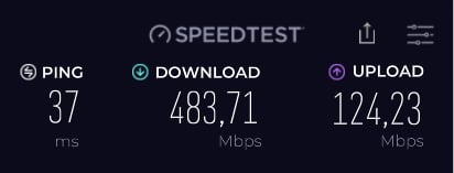

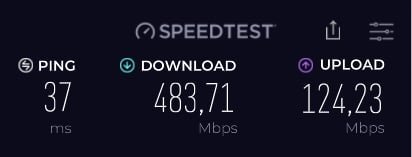

          Hanno ritolto il cap, questa volta fino a quando?
          L'ultima volta è durato 5gg
