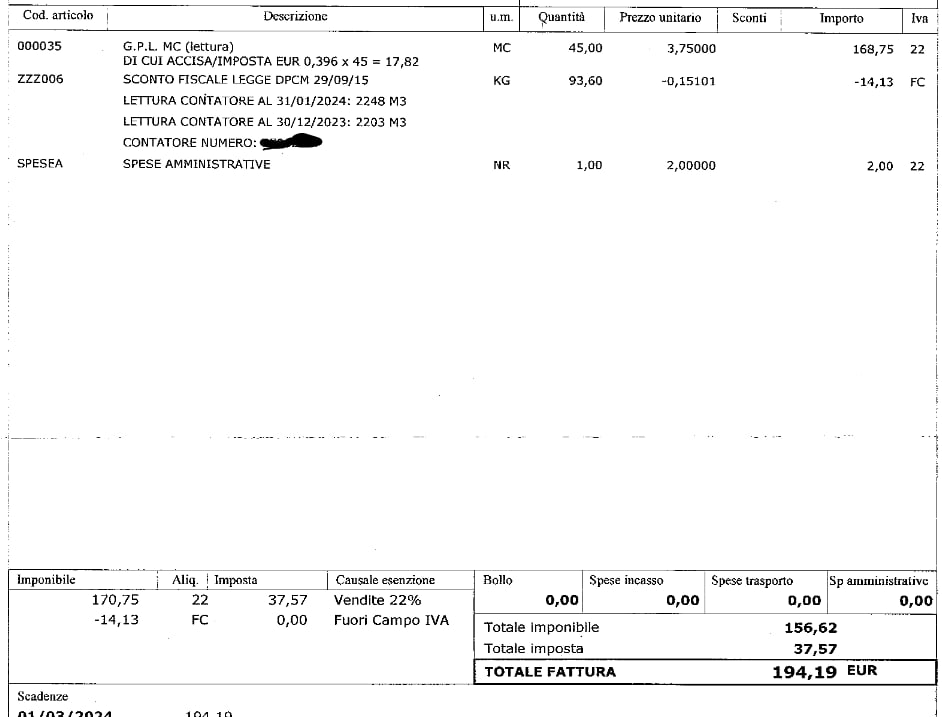

            Nel "mio" condominio, l'azienda di distribuzione locale, si è decisa a servire lo stabile di gas metano, fino ad ora servita con "bombolone" condominiale. Verrò contattato a giorni e mi chiederanno se son disposto ad allacciarmi alla rete.
            Il passaggio è facoltativo, al costo di circa 100€/utenza.
            Ed abito in Veneto.
            Parlando con altri condomini, alcuni dicono che conviene ma molti altri dicono di no, visto la tassazione che subisce, in bolletta, il metano. Ad oggi la maggioranza direbbe di no.
            Vorrei sapere da voi se mi conviene fare questo passaggio....
            Allego ultima fattura della mia utenza attuale
              youcachi Il passaggio è facoltativo, al costo di circa 100€/utenza.
              Ti tocca cambiare anche la mandata del GAS sia alla caldaia che al piano cottura.
              Considerando la vostra situazione attuale, io avrei optato per una pompa di colore già da diverso tempo
                linux1si Ti tocca cambiare anche la mandata del GAS sia alla caldaia che al piano cottura.
                Certo, l'avevo già messo in preventivo..
                linux1si Considerando la vostra situazione attuale, io avrei optato per una pompa di colore già da diverso tempo
                In programma di farla entro l'anno..
                  youcachi In programma di farla entro l'anno..
                  Allora non ti serve il gas
                  youcachi Parlando con altri condomini, alcuni dicono che conviene ma molti altri dicono di no, visto la tassazione che subisce, in bolletta, il metano. Ad oggi la maggioranza direbbe di no.
                  Non è una valutazione immediata, e non solo sulla bolletta. Nei conti economici va incluso anche il diverso "potere riscaldante" di un mc di metano contro un mc di GPL.
                  Non hai detto se il gas serve solo per cottura o se hai (e lo usi per) caldaia autonoma di riscaldamento. O invece l'impianto di riscaldamento è condominiale?
                  Quanti sono gli appartamententi? Ossia quale frazione del costo fisso del contratto gas sarebbe addebitato ad ognuno? O invece per ogni unità abitativa c'è un contatore (ovviamente!) e un contratto indipendente (forse)? O invece è l'amministratore che provvede al riparto dei costi? Con qual criteri?
                  Qual è il perido coperto dalla fattura che hai inserito? Due mesi, tre, sei, un anno?
                  Vedi che mancano tantissime informazioni per dare un verdetto.
                    e allora che cambi a fare adesso, santa pazienza?! 🤦‍♂️
